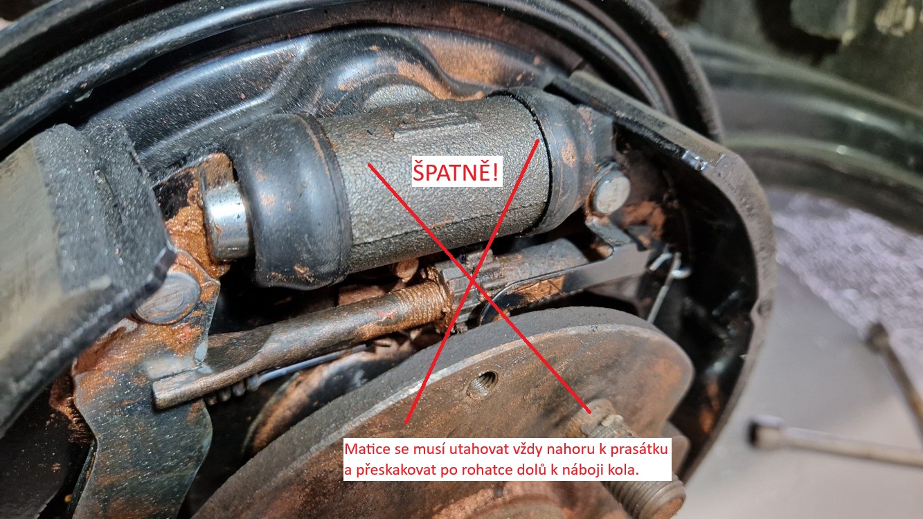

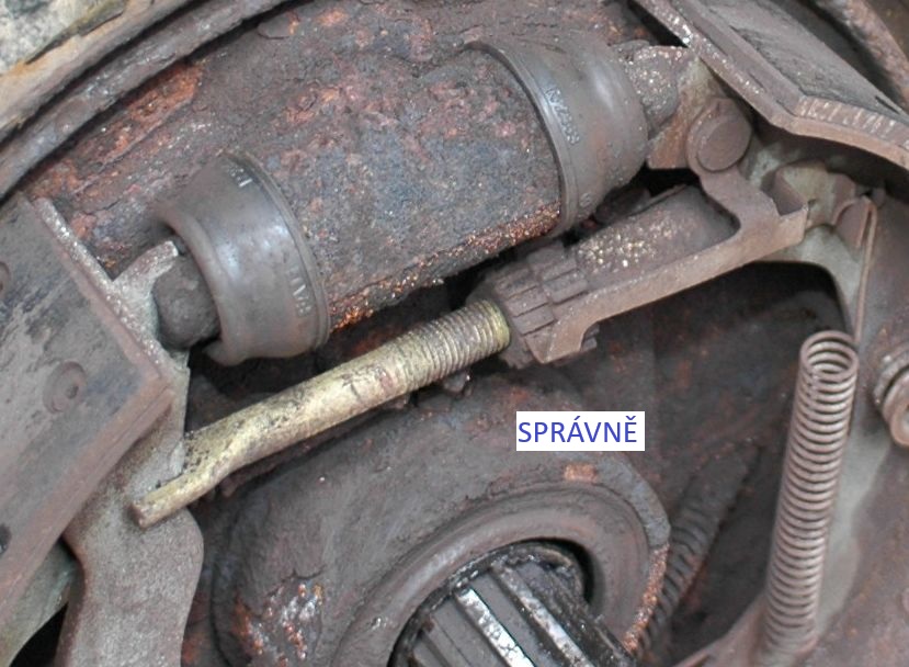

Akci zadní brzdy jsem bohužel stále neuzavřel, tak přidám opět další update. Ve vlákně 2026 - Bornfloss Historic (22. - 24. května 2026) jsem se zmiňoval o ruční brzdě:
A co že bylo špatně? Mistr tesař se holt utnul. V rámci skládání zadní nápravy brzdy naházel zpátky šaman největší, rozumějte můj milovaný maličký bráška. Je to profík a je fakt děsně šikovnej a rychlej. Já se v tu dobu svým mrcasím tempem pachtil s něčím jiným, už netuším čím. Je to poměrně dávno, tak si pendrek pamatuji. Ale utkvěla mi v hlavě vzpomínka na diskusi ohledně těch samoštelů, kdy jsem donesl buben k zaklopení, přičemž jsem vznesl dotaz na jejich správné osazení. Obdržel jsem odpoěď, že tady přece musí být levej závit a na druhé straně pravej, aby se to vyšroubovávalo. Vrhl jsem pohled na závit, na rohatku na matici a to sedělo. Rohatka v kombinaci se závitem skutečně roztahovala. Tak nějak jsem začal jet pohledem dál na ramínko ovládání rohatky a jal se přemýšlet, jak to vlastně funguje, přičemž mi před oči přistál buben a už tam jely aretační šroubky. No je to odborník, nejlepší kterého znám, neřešim a podávám kolo. Utnutí mistra tesaře spočívalo v tom, že se domníval, že utahování probíhá pákou ruční brzdy a přeskakování přes rohatku zajišťuje pružina. Jenže ono je to přesně naopak a při troše zamyšlení to dává i smysl. Pootočení o zoubek tj. přeskočení rohatky musí být závislé na páce/ovládání/chodu ruční brzdy a dotažení nově dosaženého zoubku do výchozí polohy je již nezávislá operace. Při troše zamyšlení lze tedy dospět k tomu, že přesakovat rohatku musí páčka dolů a tahat za zoubek pružinkou nahoru.
No po bitvě je každej generál že jo. Tím, že jsem věděl, že to nejspíš nefunguje, tak jsem měl včera při rozborce jasno během nanejvýš pár minut. Trochu horší to bylo s opravou. S nasazeným nábojem se v tom vrtá o dost hůž než když se to skládá celé znova. Nicméně jak se ukázalo, pro vydolování samoštelu stačí vyhodit spodní slabou pružinu a boční pružinu přední pakny (té bez páky ruční brzdy). Samozřejmě je třeba vyhodit i pružinku samoštelu a samoštel sešroubovat na co nejkratší. Pak se dá přední pakna vyklonit ven a odtáhnout ve spodní části natolik, že se pod ní samoštel podvleče. To jen tak kdyby je někdo z nějakýho důvodu (třeba blbosti jako já) potřeboval vyndat. Opravdu netřeba vyhazovat ty silný a totálně nepřístupný horní pružiny.
Sečtěno podtrženo samoštely se utahují vždy nahoru. Vlastní foto mám pouze toho špatně osazeného, foto správného je staženo z internetů. Takhle po bitvě jsem dokonce našel i správné osezení celého samoštelu na T3-Pedii
Po včerejší opětovné rozborce a kontrole funkce samoštelů mohu prohlásit, že a) je správně. Samoštely byly špatně. Tou pozitivní věcí je to, že to mohu napsat v tom minulém čase: "byly". Už nejsou a ručka funguje, resp. začíná fungovat. Testovací jízda totiž zatím neproběhla, neb jsem vrtání v Žoldovi započal vypuštěním oleje. Jednak ho chci nechat pořádně vytéct a, jak se hezky (ne)česky říká, druhak se mi v 9 večer už nechtělo nalévat olej a někam jezdit. Byl jsem rád, že jsem jel z garáže dom. Ale už vidím pokrok v tom, že ručka po několika desítkách zatažení zkrátila chod a jde do tuha. Předtím jsem ji stále tahal až nahoru a chod se nekrátil. Ten počet jsem schválně zvýraznil. Je potřeba to jako dostkrát zopakovat, ale zase to netrvá nekonečně. Chci tak varovat případné následovníky od slepé cesty. Ty samoštely to dojedou na místě v garáži. Fakt není třeba čekat několik set kilometrů, že si to nějak sedne. Nesedne. Pokud se ta ručka nedotáhne po řekněme minutě cvičení nasucho, samoštely neběhají, jak mají. Jen aby bylo jasno, píšu o chodu páky ruční brzdy, nikoliv a skutečném brzdném účinku. Ten u nových brzd do nějakýho alespoň trochu zajetí nejspíš nebude valný. To nedokážu úplně posoudit, protože mám brzdy už trochu zajeté a v garáži, jak už to tak bývá, mám rovinu, tak se ten účinek nemá moc prostor projevit.puchyyla píše: stř 27. kvě 2026 15:32:37 Náměstí v Žacléři bylo pravou výzvou pro Žoldovu ruční brzdu, kterou jsem sešteloval hlavně na to, aby neškrtala a ty bubny jsem neupekl, když je možná ještě ponesu reklamaci vstříc. Doufal jsem, že o zlepšení funkce se postupně postrají samoštely, ale nějak se to neděje. Buď je na nich něco špatně, nebo jsou nějaké moc váhavé...

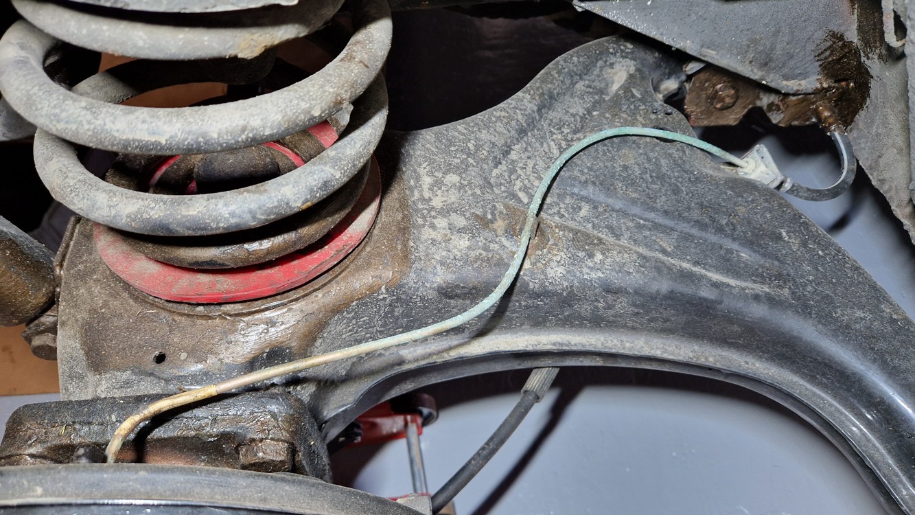

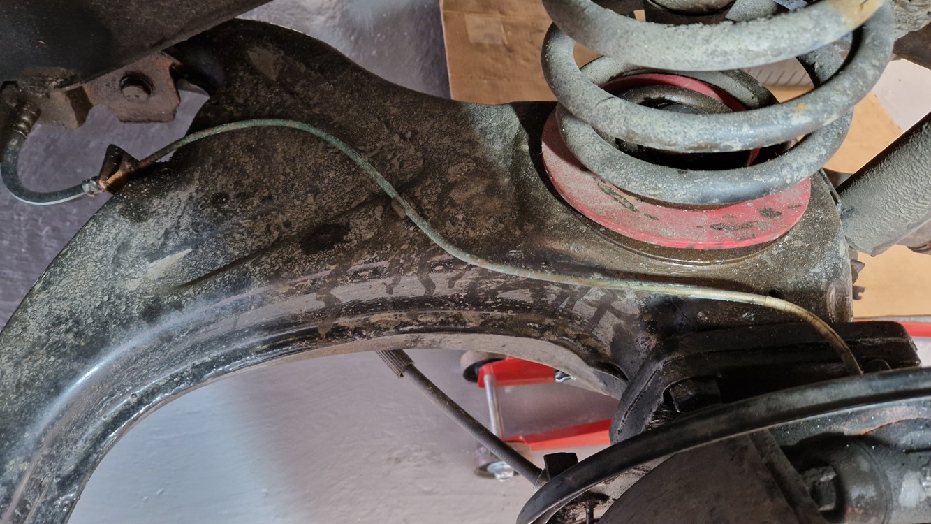

A ještě jsem tu sliboval ty fotky brzdových trubek QUICK BRAKE CN-0540A-A, jak tam pěkně sedí jak zadeček na hrneček.
Tož jsem je konečně v rámci vrtání se v tom bliknul a tu jsou:
levá: a pravá: Ať vám to brzdí!
