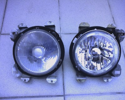

Tak angel eyes jsou doma, v pondělí začíná operace .... čus BUS ... sorry klepou se mi ruce
Borija:

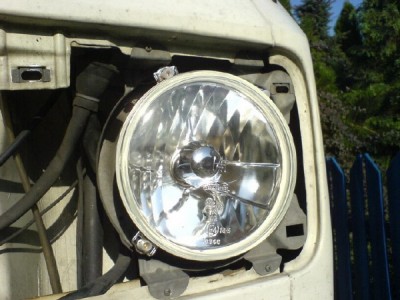

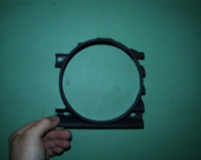

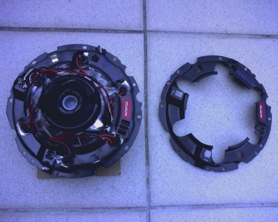

Zdar Busaříci, neb hlídám potomstvo, musel jsem oční operaci rozdělit na dvě etapy. Tak vyhandloval jsem světla od FK Automotive a to na GOLF I. Označení je FKFSVW081 pro hlavní světlomety a FKFSVW085 pro dálková. Na jedničku proto, že má s našema Tétrojkama shodné rozteče upevňovacích (seřizovacích) šroubů paraboly. Závit i délka šroubů je také shodná. Z původního světla je použit pouze rám (držák paraboly) a vše ostatní je použito z nového svělta. Ten plastový číhoš co drží parabolu v jednom bodě napevno, se musí zkrátit na délku původního, na obouch koncích vymodelovat nové zámky a z jedné strany ho seříznout, aby se s ním dalo otočit při instalaci paraboly. Dál je potřeba buď vyměnit za menší, nebo upravit napínací pružinu paraboly. Bylo to jednoduší než jsem očekával a výsledek vidíte na obrázku. Na druhou etapu už mám rozřezanou maskou z GII s kornoutama na dálková, ale zatim na to nemám nějak čas. Čus BUS a omluvte špatnou kvalitu fotek

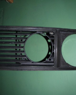

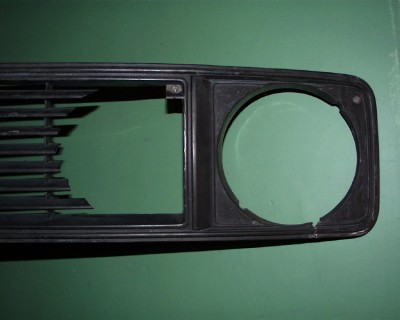

Re: Lepeni plastu ABS - upravy mrizek, maska aj.

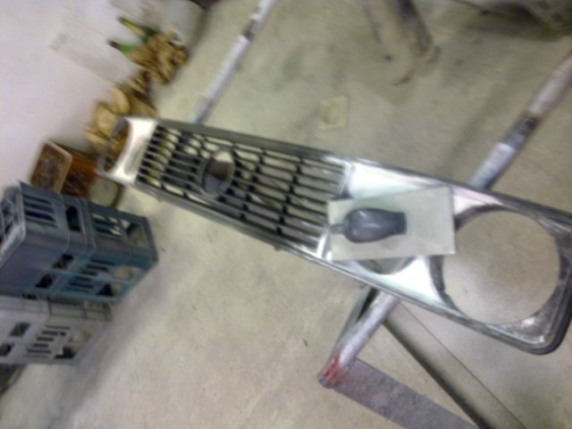

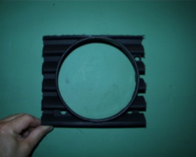

...a dale:

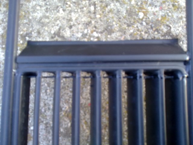

...vyrezavani:
Naposledy upravil(a) Merlin dne stř 25. kvě 2016 22:13:03, celkem upraveno 1 x.

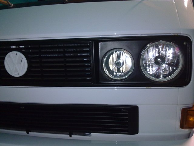

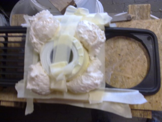

Borija:

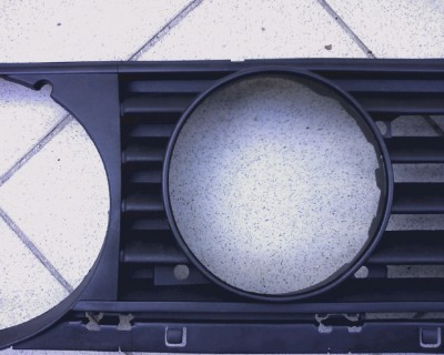

Tak jsem včera trochu modeloval
Mhepp:
Pjěkné, pjěkné ;) ... No vypadá to LUXUSNĚ! Vypadá to jako precizní a pěkná práce a už si živě představuji výsledek...
Bugz:

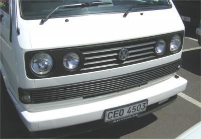

Komponenty mám už doma taky a jen čekám jak to tady dopadne. Stále mě zaráží to, že u T3 je grill skoro kolmo a u G2 je ve sklonu skoro 15 stupňů.
Držím pěsti!

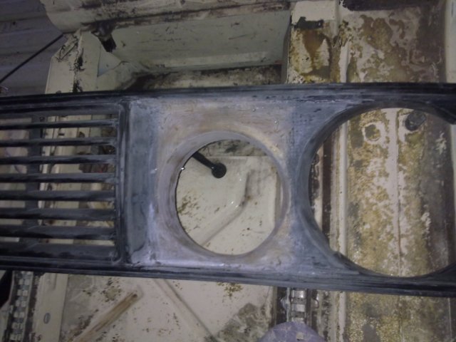

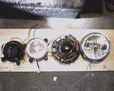

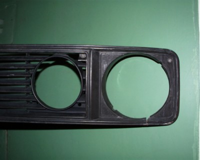

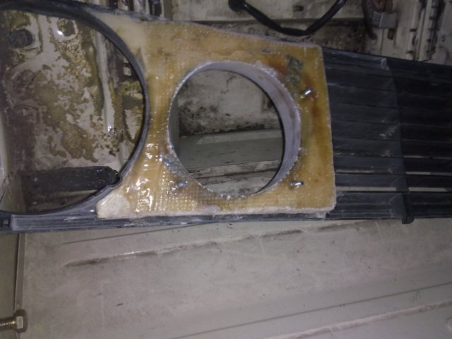

A jeste jako bonus tam byly fotky od Lukyho a jeho vyroby:
Tak snad to klukum nebude vadit, ze jsme tady na ne vytahli kostlivce ze skrini a pomuze k podobnym operacim dalsich "amaterskejch ocaru," jak se vtipne nazval Borija.
