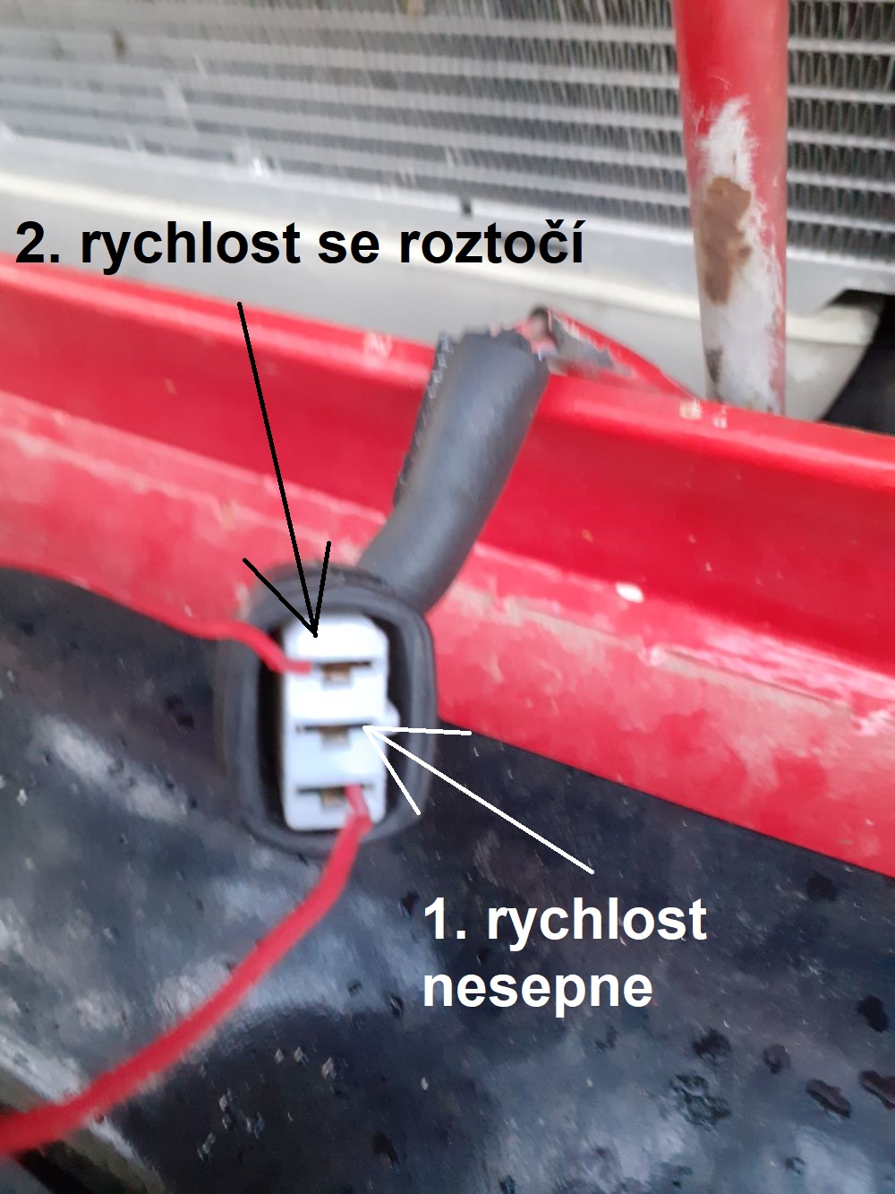

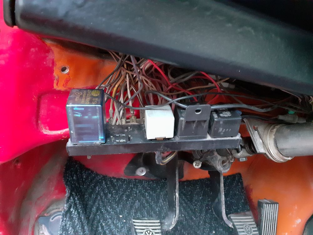

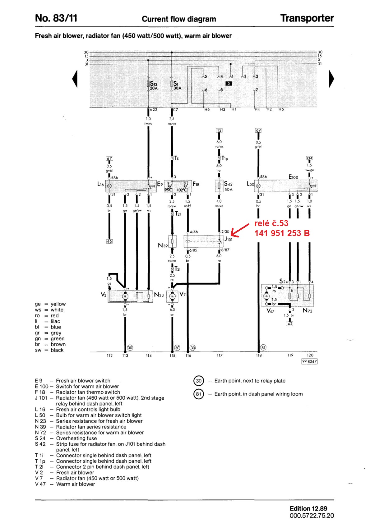

už asi rok mám problém se saharou. Když se zvýší teplota vody nikdy nesepne sahara a nechladí. Teď jsem si našel čas, že problém vyřeším, tak jsem vyzkoušel větrák připojit přímo na plonkovní baterku a točí se krásně na první i druhou rychlost. Když zkouším větrák roztočit pomocí konektoru na čidlo chlazení, tak funguje pouze na druhou rychlost, faston na první rychlost nereaguje. Tak jsem vyzkoušel vyměnit relé ventilátoru (podle manuálu to je relé 53) a nic stav stejný. Tady moje znalosti elektriky končí.
Nemáte náhodou někdo, kde je zakopanej pes? A další otázka: aby větrák sepnul na druhou rychlost, musí se točit už na první rychlost? zajímá mě, jestli je roztočení se větráku na druhou rychlost závislé na teplotě kapaliny nebo na nějakém časovém intervalu po spuštění větráku na 1. rychlost.
Děkuji za případné rady a postřehy

Zdravím, jak je na tom ten rezistor N39 co snižuje napětí pro ventilátor. Zkusit překlenout třeba dálkovou H4 a pojede to.
