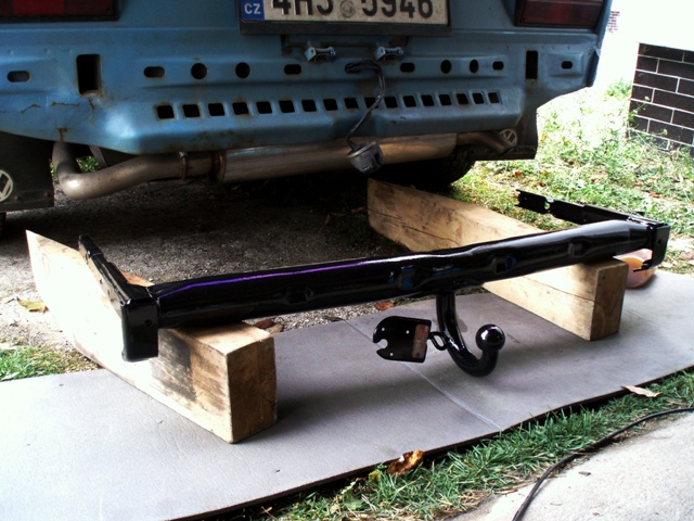

Před montáží..
Před montáží..

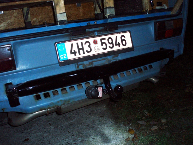

A již na svým místě
A již na svým místě
Jinak je to celkem jednoduchý. Všechny tažný co jsem kdy viděl byly uchyceny do původních děr pro držáky zadního nárazníku. Tažný je tedy zároveň i držákem onoho nárazníku. A zde bych řekl, že je nejtěžší oříšek, jak napasovat pokroucenej nárazník na tu rouru, aby díry seděly proti sobě... Jinak je to jen šroubování. K elektrice příště...

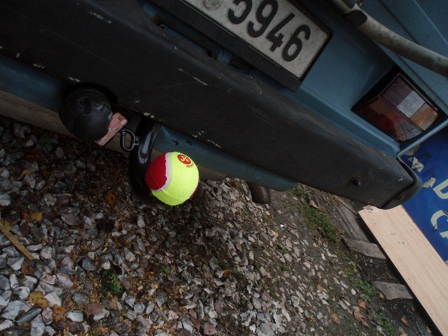

Tak do třetice... finále!
PS: Moc díky Rudovi (Arawak) za zrušenej TP, bez toho by to nebylo... a samozřejmě Danovi za ten kus poctivý oceli!
