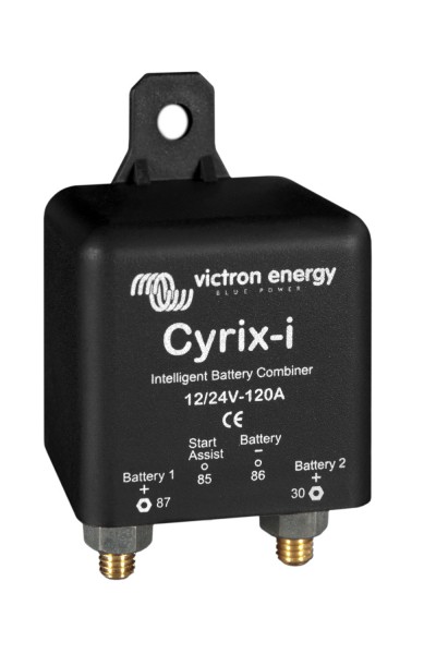

Inteligentní bateriové propojovací relé Cyrix-ct 12/24V 120A
Cyrix-ct 12/24V 120A mikroprocesorem řízený bateriový propojovač (nebo také separátor či oddělovač). Relé pro dobíjení druhé baterie.
Heavy Duty bateriový propojovač automaticky spojí paralelně baterie pokud napětí na baterii dosáhne nastavené úrovně (což v praxi znamená, že baterie je nabíjená) a rozpojí baterie, pokud napětí klesne pod nastavenou úroveň (baterie přestaly být dobíjeny). Cyrix také rozpojí baterie při přepětí, například když dojde k poškození nabíjení. Hlavní využití je tedy v expedičních vozech, kde jsou dvě baterie, jedna startovací a druhá napájecí. Baterie budou spojeny při nastartovaném motoru, dobíjení solárním panelem, nebo připojení na externí zdroj.
Cyrix-ct je exelentní náhradou diodových separátorů (izolátorů). Hlavní vlastnosí je, že úbytek napětí je nulový, takže výstupní napětí alternátoru nebo nabíječe nemusí být navyšováno.
Některé konkurenční separátory pracují na čistě napěťím řízené bázi, takže v případě náhlého poklesu napětí (připojení velké vybité baterie) dojde k rozpojení a to vede k selhání celého systému. Software Cyryxu-ct 12/24 dělá více než jen spojuje a rozpojuje baterie na základě napětí. Cyryx-i 12/24 sleduje základní napěťový trend (rostoucí nebo klesající) a obrátí předchozí stav pouze je-li trend změněn v určitém časovém úseku.
12/24 automatické nastavení
Cyryx-i 12/24 automaticky provede volbu napětí
Upřednostnění startovací baterie

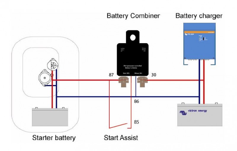

Typicky je startovací baterie připojena přímo k alternátoru. Napájecí baterie (baterie pro napájení elektrických spotřebičů ve voze, karavanu, či lodi) je spojována se startovací pomocí Cyrix-i 12/24. Jakmile Cyryx-i rozpozná, že napětí na startovací baterii dosáhlo potřebné úrovně, sepne se a tím dojde ke spojení obou baterií a jejich nabíjení alternátorem.
Oboustranné měření napětí
Cyric měří napětí na obou bateriích. Pokud dojde k dobíjení napájecí baterie (například v kempu nebo marině), pak dojde také ke spojení se startovací baterií a jsou dobíjeny obě.
Aby se předešlo nenadálým situacím při montáži nebo je-li jedna baterie odpojena, Cyryx se nesepne, pokud jedna z baterií má nižší napětí než 2V (12V baterie), nebo 4V (24V baterie)
Paralelní spojení v případě nouze (pomoc při startu)
Cyrix může být spuštěn-sepnut tlačítkem (není součástí zařízení) automaticky na dobu 30s od sepnutí tlačítka, nebo lze provést zapojení, kdy baterie jsou spojeny po celou dobu sepnutí tlačítka. Obojí se může využít k dosažení většího startovacího výkonu baterie.
Teplotní ochrana
Cyrix-ct obsahuje zabudovanou teplotní ochranu.
TECHNICKÉ PARAMETRY
Trvalý proud :120A
Maximální proud (5s): 180A
Vstupní napětí: 0-36VDC
Spojovací napětí (spoždění ca 10min): 13 / 26V
Spojovací napětí (spoždění ca 4s): 13,8 / 27,6V
Rozpojovací napětí (spoždění ca 10min): 12,8 / 23,6V
Rozpojovací napětí (spoždění ca 4s): 11,8 / 23,6V
Odpojení při přepětí: 16 / 32V
Spotřeba v rozepnutém stavu: 4mA
Rozměry: 46/46/80mm, 0,1kg

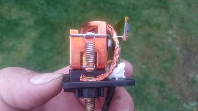

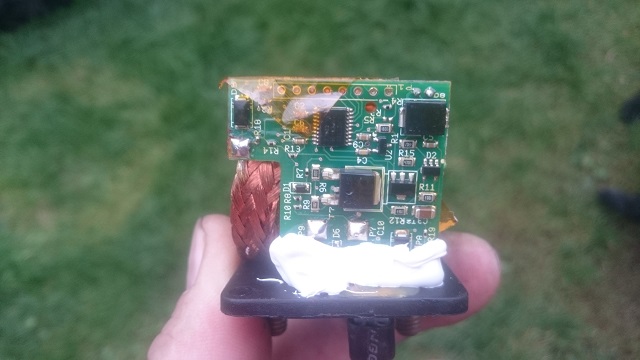

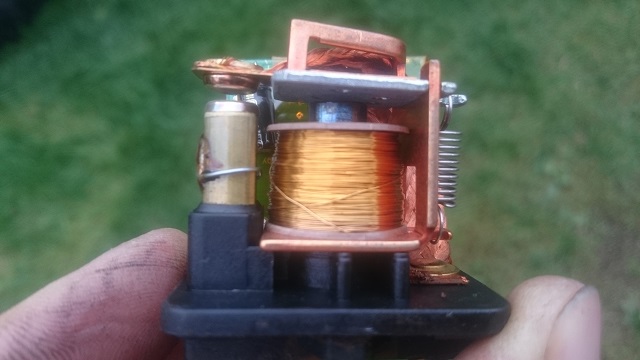

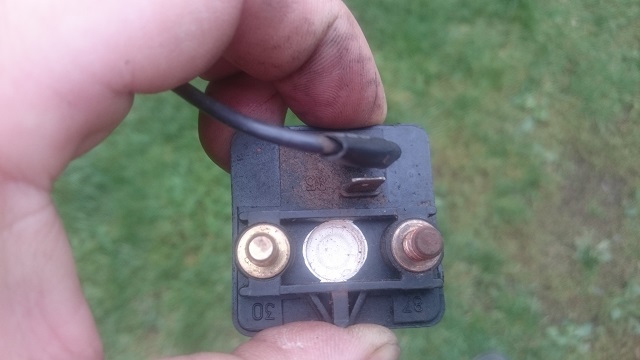

arawak píše:Mám to už několik let a maká to bez problémů.. :D
Ruda nekecá. Taky mám v busu už nějakej rok a o baterkách nevwim... Malá šikovná věcička s jednoduchým zapojením
blog.povoda.cz

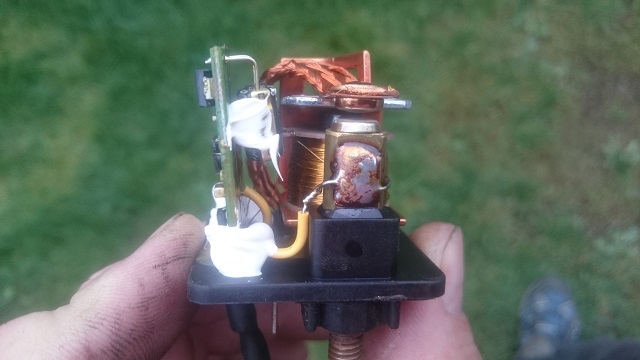

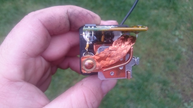

Re: Autobaterie - Jak silnou do busíku? co je moc co málo?
Tak jsem to zakřik.... :o
ale stačilo očistit kontakty a maká jak zamlada... :D
