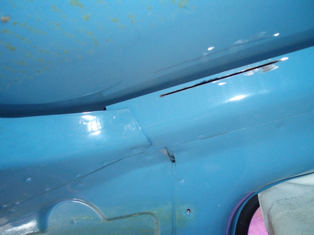

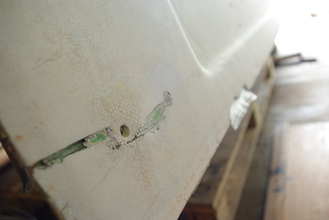

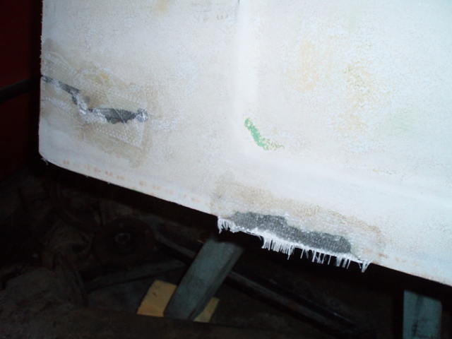

Začínal jsem od laminátu, tedy obrousit stávajících x nátěrů, oprava děr po pozičních světýlkách a prasklin od kdoví čeho.
Začínáme
Začínáme
Muselo to svítit jak vánoční stromeček

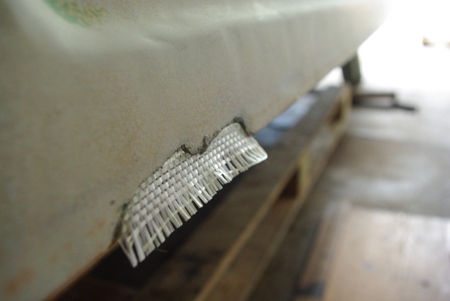

laminování v plným proudu

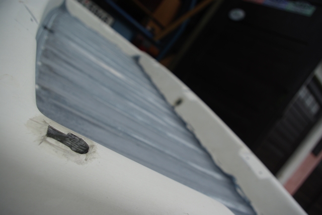

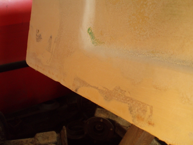

K opravám jsem použil běžnou laminovací sadu. Namíchat pryskyřici a patláma patláma. Následně obrousit přetmelit. Na radu z místního krámu s autolaky jsem tmelil "softem," co jsem měl i na plech, tak jsem zvědav a snad to neodskáče. A zase brousit... No chtělo by to víc trpělivosti, místama tam mám pěkný vlnobytí.
Zalaminováno
Zalaminováno
Přetmeleno
Přetmeleno
A polito barvou
A polito barvou

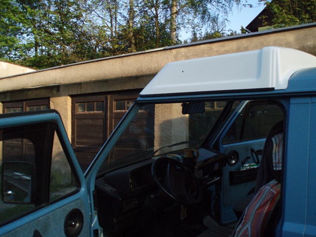

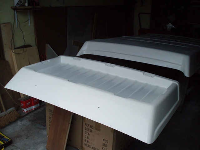

Nakonec jsem to vzal základem na plasty a rychlo lak...rozuměj bílej sprej, jak je u Modrýho zvykem.

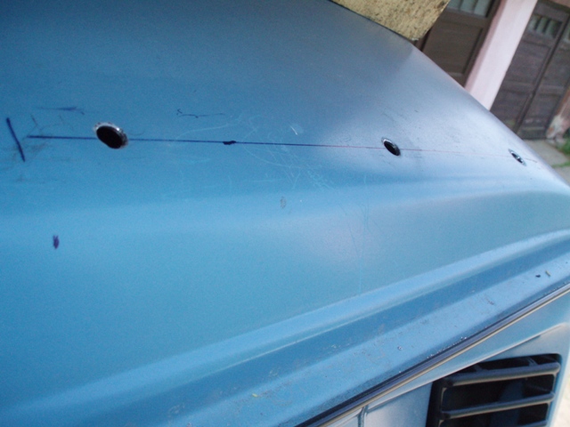

No a to už přichází na řadu konečná fáze montáže na střechu. Jelikož nikde není k sehnání okótovanej nákres, znamená to nekonečný zkoušení a oměřování. Původní těsnění vzalo za svý, ale náhrada ze Sobína sedí jak ulitá, teď pokusně nasadit a oměřit a omalovat polohu držáků přední vaničky. Nejdříve nanečisto s držáky přilepenými oboustrankou, pak znovu oměřit a už se vrtá do střechy.

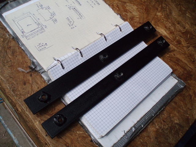

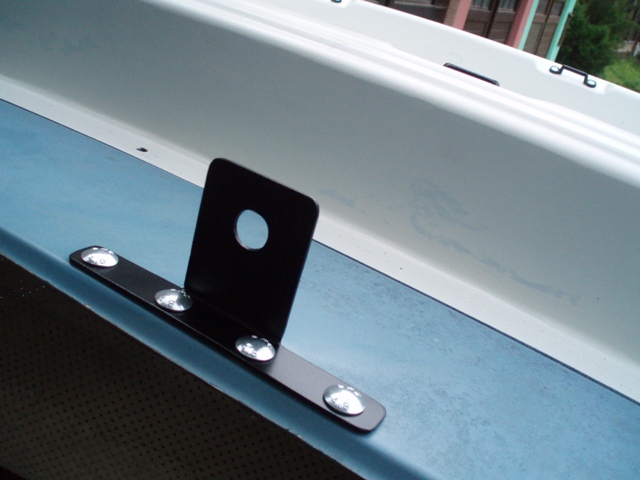

Postupujeme k zádi. Je nutno si připravit kus pásoviny s přivařenejma maticema, aby se daly přišroubovat panty ke střeše. Z druhý strany není zrovna moc místa, tak je potřeba jeden podélnej nosník trochu přibrousit. A pak už naučenejma pohybama jak ježka v kleci dopravit na správný místo k ustavení.

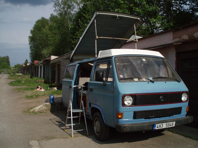

Nu a nelze zapomenout vyříznout do střechy vlastní díru průlezu. Držel jsem se původní přípravy pro velkej šíbr a tak se rozměr ustálil na 103 x 105 cm.
Vzniklej průlez nějak pěkně obložit, doladit protikus západky zavirání střechy a připevnit zvedací mechanizmus.
Hrubá stavba...

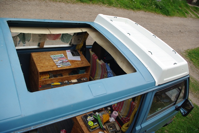

Trochu oživení zapadlýho tématu. Ne, že by už byl stan a postel v prvním patře, ale slíbená fotka lemování je tu. I když to teda není žádná sláva...
lemovka
lemovka

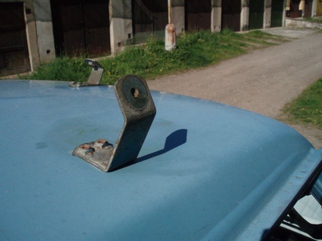

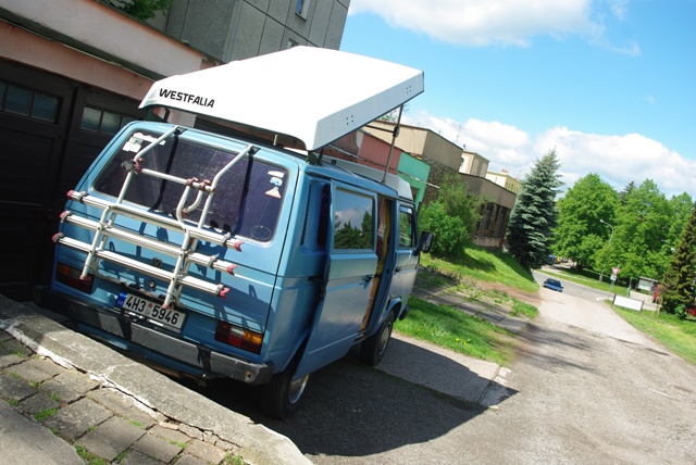

koukám na tu zvedačku a já tam mám ten lavor ne laminat ale plech, ty držáky z pásoviny dobrý origo jsou trojhraný 2x šroub kokpit a 1x ven.

No vidíš, tak s plechovou jsem se ještě nesetkal...je to Westka? Ty držáky asi budou záležet, jak zrovna vyráběli a jak se jim chtělo. Tyhle jsou taky origo včetně navařenejch matic...

Ahoj jj je to westfalia 1986
