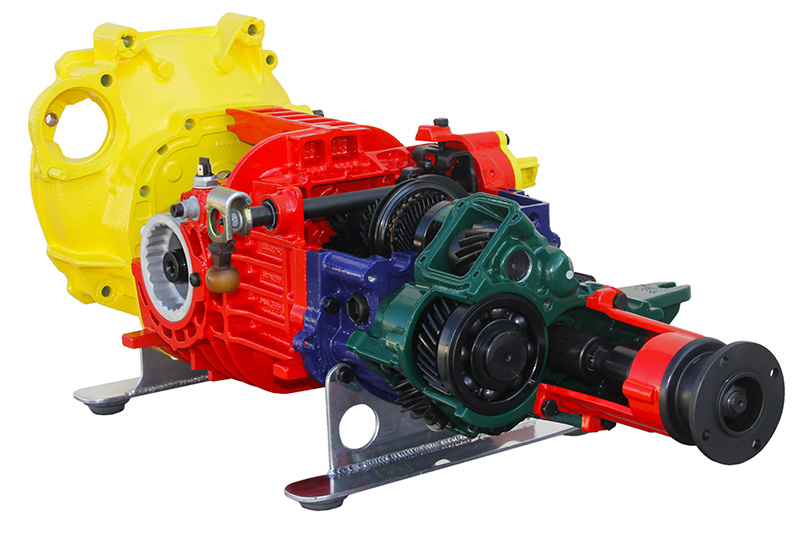

Nejsem uplně specialista na kolečka uvnitř převodovky ale snad pomůžu :D
T3 Syncro je stálá 4x4 kdy přenos síly mezi nápravami rozděluje visco spojka umístěná v předním diffu. Jako doplněk může být vybaven odpojovačem.
První čím bych asi začal je odzkoušení visco spojky.
Návod např. zde:
Lukkas
Jenda - Povoda
Příspěvky: 69
Re: Syncro převodovky a vše okolo
Příspěvek od Jenda - Povoda »
soprase píše:Ahoj všem! pořídil jsem syncro, caravelku rok 90 1.6TD a je asi nemocná. 4x4 funguje pouze při zařazení rychlosti G jinak ani ťuk, němec řikal, že to je tak již z výroby, čemu se mi nechce moc věřit. nemáte tip čím by to mohlo být? Díky D.
Pokud je 4x4 v pořádku a originál, tak funguje při všech kvaltech. Poznáš to tak, že si najdeš ideálně šotolinové parkoviště a točíš se s volantem na doraz v plným rejdu. Busík by měl maličko jakoby poskakovat, nechce se mu. Pokud to nedělá, tak je někde problém... Ale jen na G a na ostatní kvalty ne - toje divný. Když odchází visca, tak to spíš na pomalý rychlosti nebere a bere až na vyšší rychlost.
