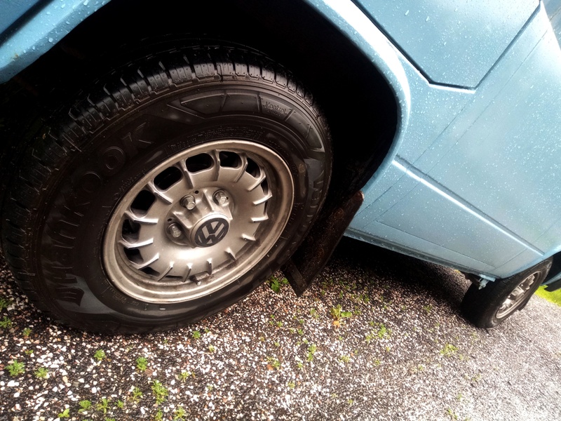

Pěkné! Jak vypadají disky po dvou letech? Barva stále drží?
Re: Povrchová úprava AL disků a vše co budete potřebovat k jejich montáži
Ahoj Václave!
Nemám teda fotku přímo po umytí, ale po lijavci, nicméně vypadá to podobně. Vše drží ke spokojenosti. Samozřejmě jsem už našel pár ťukanců od kamínků, ale nic závažnýho... Další věc je teda taky to, že to nejsou dva roky, ale vlastně jeden... Před dvěma roky jsem je začal dávat do kupy, ale na auto prvně šly loni na podzim.

Díky! Vypadá to opravdu dobře. Chystám se renovovat originální 14″, tak zvažuji, zda zvolit komaxit, nebo také nějakou barvu na disky. Ideálně bych chtěl, aby disky vypadaly jako původně, jen se obávám, že toho nedocílím ani v jednom případě.
Dělal jsem takhle i orig. plecháče a spokojenost. Leta držely pořád stejně. Od komaxitu lidi dost dávají ruce pryč. Já ho původně taky zvažoval, ale nakonec jsem se rozhodl pro tuhle cestu. U těch plecháčů to chce pořádně připravit pod lak. Ani kousek rzi, jinak to vyleze...

Já měl na mysli originální lité 14″ disky. :-) Také jsem slyšel, že komaxit není úplně ideální. Je docela křehký a náchylný na poškození odletujícími kamínky. Navíc vytvoří na dosedací ploše poměrně tlustou vrstvu, kvůli které prý mohou špatně držet šrouby. A asi by nebyla k dispozici originální barva. Proto zvažuji jiné možnosti.
Jo ták, origo liťáky. Přesně kvůli těmhle důvodům jsem taky do komaxitu nešel. Původně jsem chtěl jít stejnou cestou jakou jsem šel u kol na škodovku. Tam jsem nános barev obrousil kartáčem až na hliník a jen polil bezbarvým lakem. Není to vyleštěný do lesku, ale spíš do takový jakýsi patiny. Ale na těchhle fuchsech byla nějaká zvláště odolná barva a tak to dolů moc nešlo, takže přišlo na řadu pískování a pak polití barvou...
