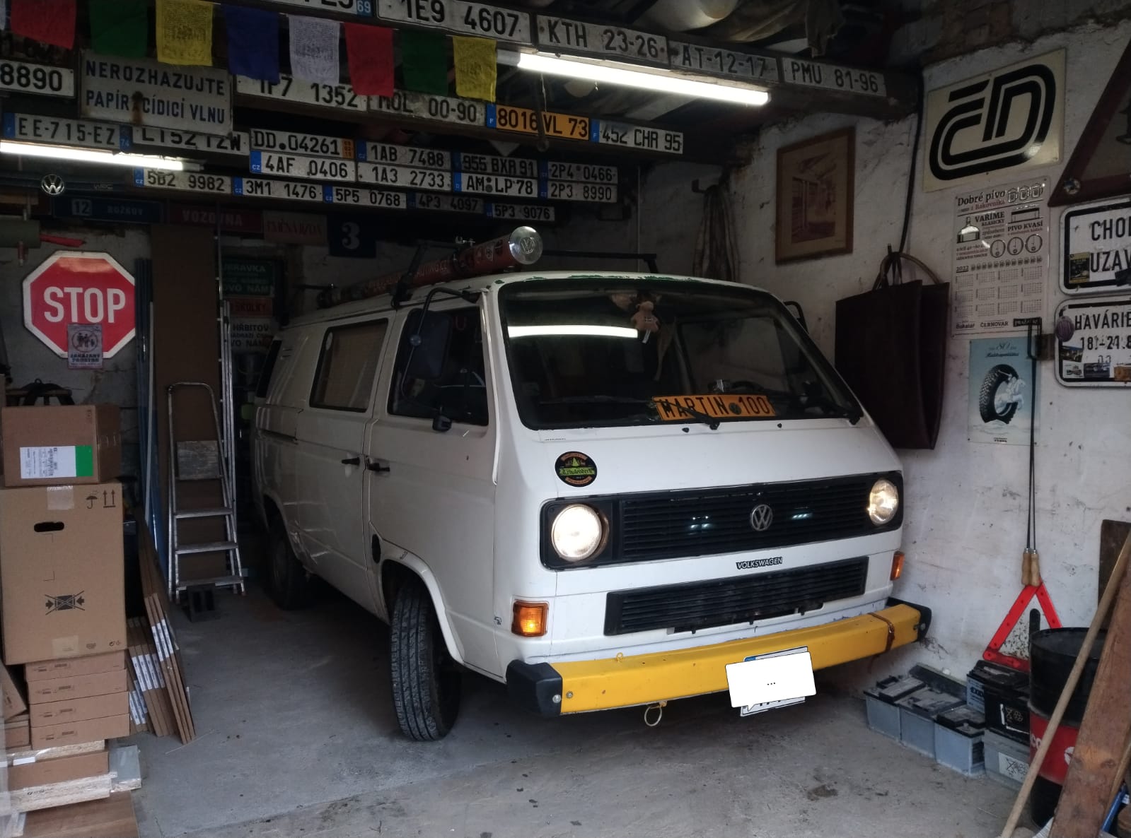

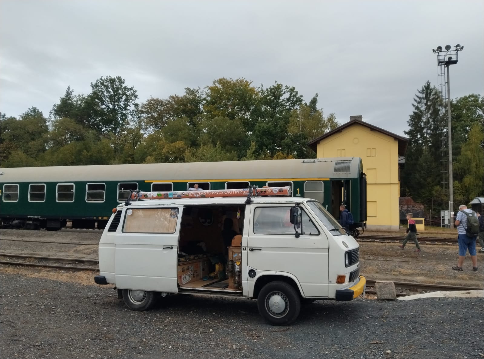

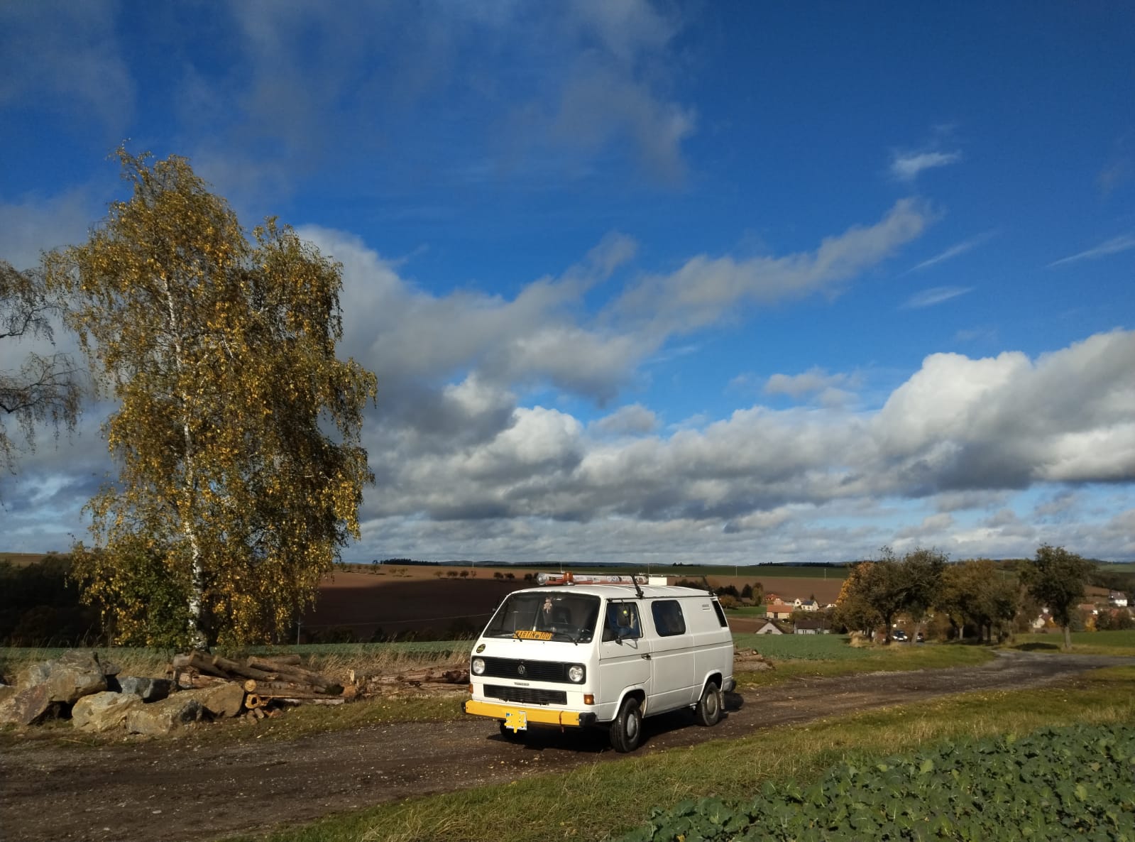

Táák a je to tu. Fotky od Martina níže...

Merlin píše: sob 18. lis 2023 19:54:27 Táák a je to tu. Fotky od Martina níže...
Děkuju ti vrchní plantážníku ;)
puchyyla píše: sob 18. lis 2023 20:57:15 To okýnko za řidičem je fakt šílený :lol:
Proč myslíš? Je výborně funkční a jiný řešení tam nevymyslíš :twisted:
