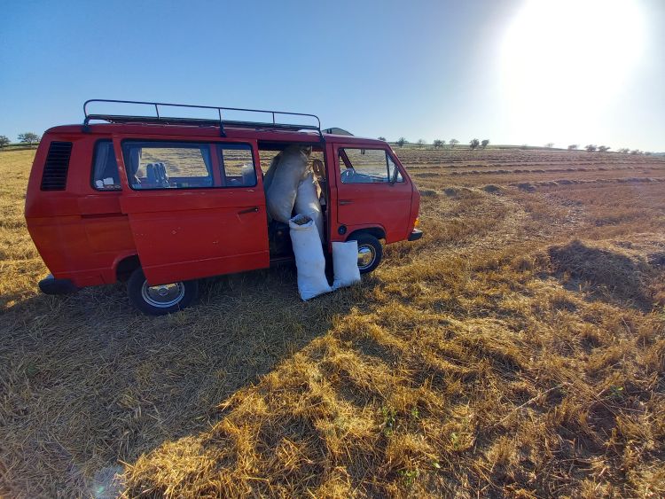

Jinak po dovolený už máme, cestopis dělat nebudu, neb mně fórum odmítá zobrazovat více fotek pohromadě. Tak sem dám jednu letní vidláckou náladovku z obstarávání podestýlky pro slepice :)
