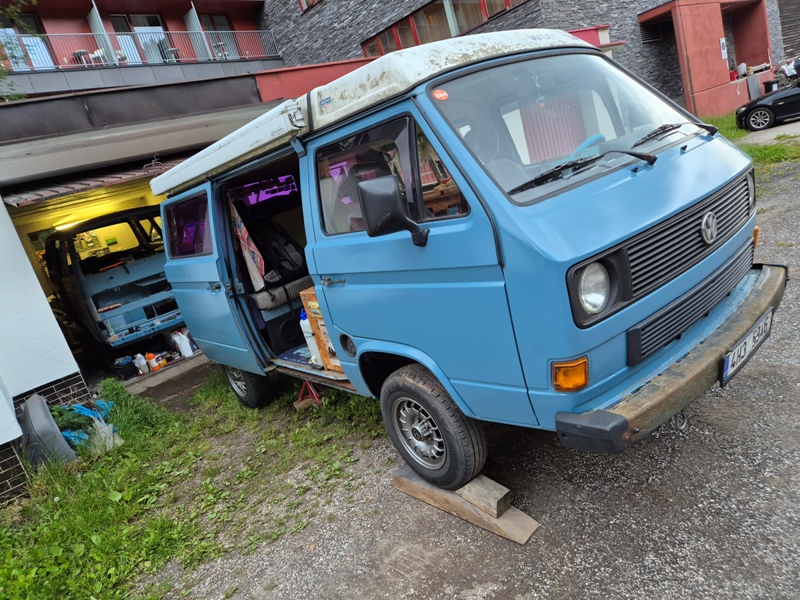

A takhle to u nás dvojmo vypadá..
26_06.16. Montovani v Jankach.jpg (285.61 KiB) Zobrazeno 869 x

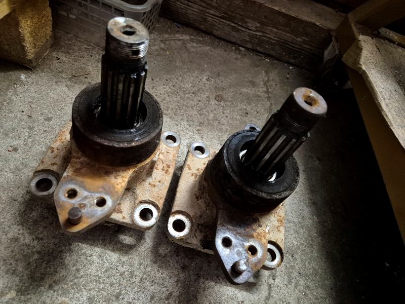

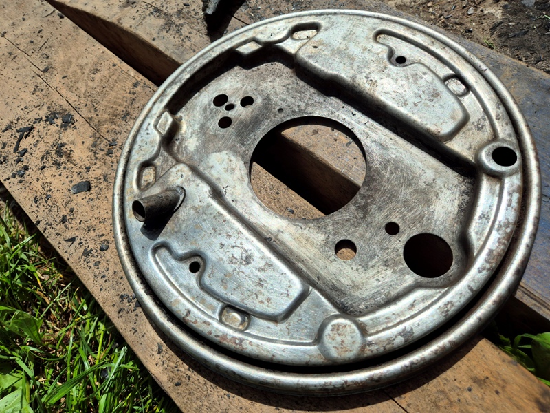

Štíty brzd... věk 40+, čištěno octovou lázní.. masakr
26_06.18. Zadni naboje_002.jpg (321.37 KiB) Zobrazeno 869 x

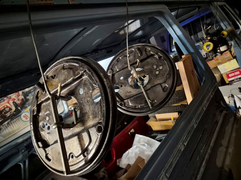

A tady už pošudláno... odrezovač, pragokor a navrch syntetika se silikonem..
26_06.18. Zadni naboje_003.jpg (214.58 KiB) Zobrazeno 869 x

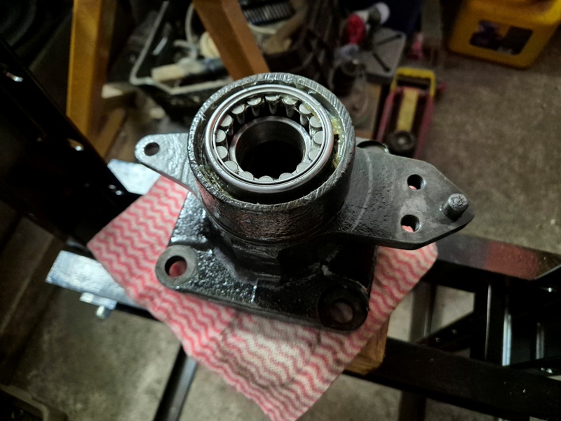

A tady už lisujeme a patláma patláma...
26_06.18. Zadni naboje_004.jpg (172.07 KiB) Zobrazeno 869 x

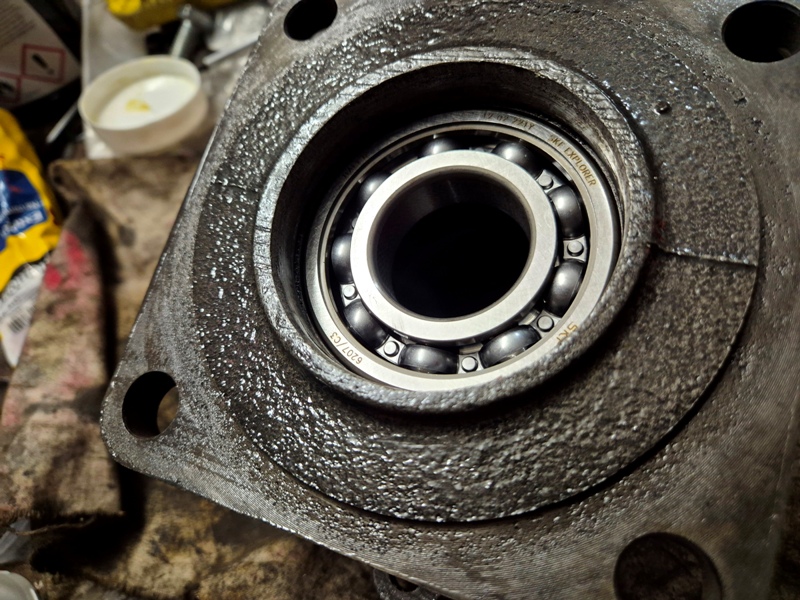

A i z týhle strany...
26_06.18. Zadni naboje_005.jpg (252.25 KiB) Zobrazeno 869 x

PS: Kdyby někoho napadlo, že ten finální odstín na těch štítech je takovej podivnej, tak je... V domnění, že beru černou barvu, vzal jsem transparentní... tedy vlastně lak..

Ten transparent bude jistě zajímavej na sledování chování koroze pod tím lakem.
PS.: Jsem si chvíli říkal, proč lisuješ ložiska do nenatřených domků, že se to na čerstvě umaštěný bude výborně lakovat.

Přesně tak, ladím přehazovací věci z jednoho na druhý.. takže tak nějak příprava na akci Z a lá Kulový blesk.. On ten transparent je zajímavej, ale popravdě dohnalo mě k tomu něco jiného. Dříve jsem používal alkyton, ale nevyhovuje mi jak dlouho schne, ne zrovna dobře se rozlejvá a hlavně stačí křivý pohled a je v tom škrábanec, oděrka.. A tak jsem vsadil na kladívkovou barvu, že to vyzkouším a během jejího shánění jsem narazil i na tohoto výrobce. Takže na bubny jde kladívková barva a tenhle transparent tam, kde to mělo být černý...
