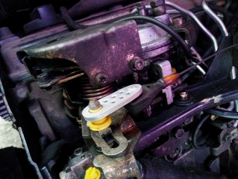

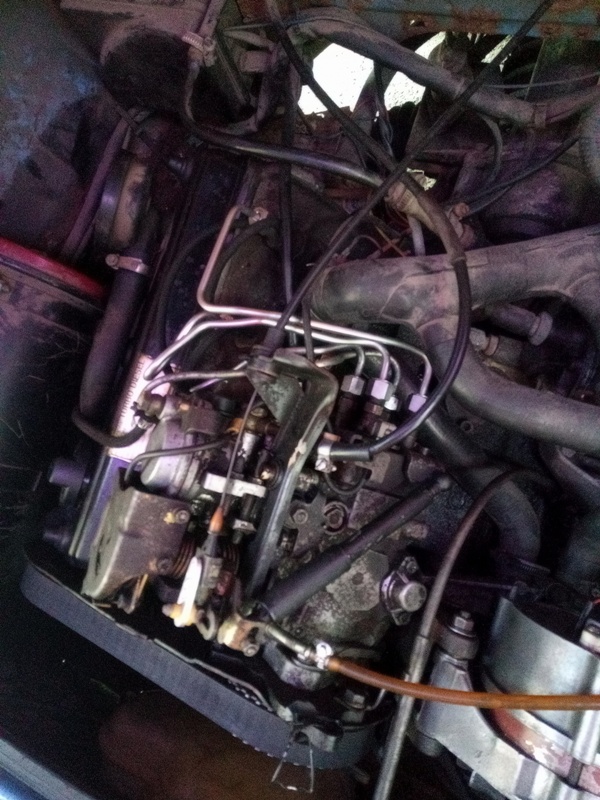

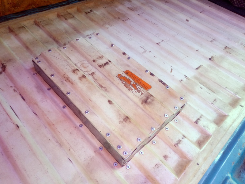

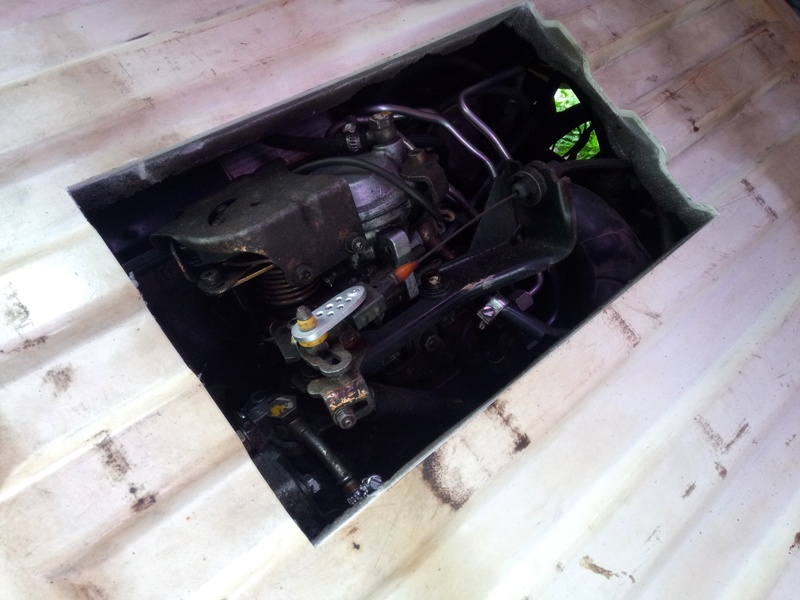

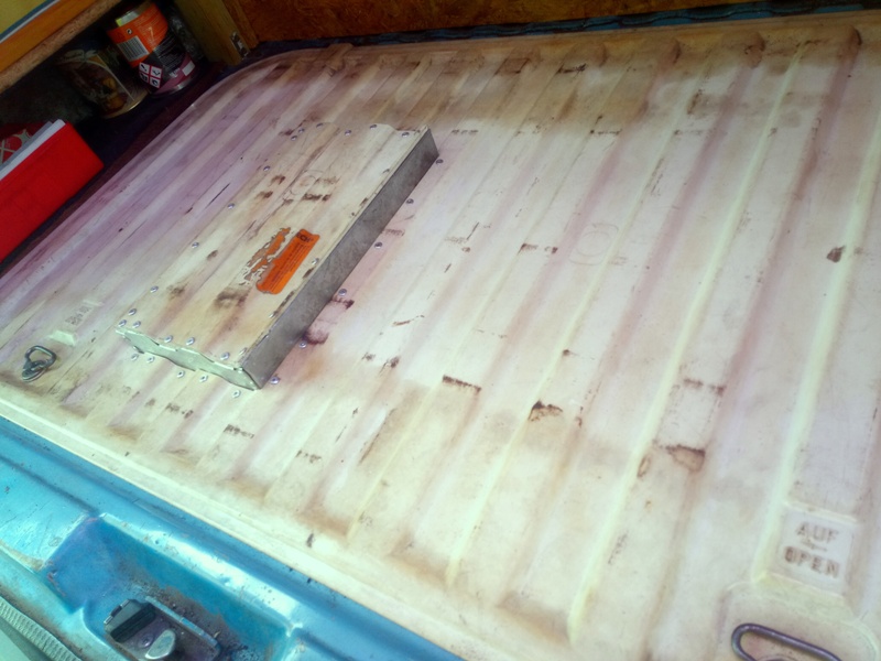

Po letech spokojenýho vrčení se nám roztěsnilo vstřikovací čerpadlo. A tak došlo konečně na zástavbu originálního čerpadla k AAZ. Doteď jsme tam měli totiž čerpadlo z původní 1.6 TD JX. Není o tom zas tak moc psaní. Všechno sedí až lanko plynu. Oproti JX vyjde originální lanko pro busa krátký. Je tedy se potřeba nějak popasovat s jeho prodloužením. Na ponku se mi válelo nevyužitý ovládání na webra do rapida, tak jsem z něj vybrousil takovej prodlužovací vehement. Druhá věc jsou vstřikovací trubky. Originál nový na AAZ jsem nesehnal a tak jsem vzal původní z JX a trochu je naohýbal. Vizuálně trochu punk, ale funguje to. A poslední věc je díra do deklu motorovýho prostoru. Čerpadlo z AAZ má jinak přidavač nafty a o kousek se nevejde. Jedna možnost je popustit motor níž, což se mi nechtělo, a druhá je udělat díru do deklu. A tam už to je na tvůrčí invenci každýho...
Tak už jen naladit na stroboskopu a hurá na technickou...

Re: 1.6TD JX prestavba na 1.9 TD AAZ
Ježkovo voči
To teď budeš spát jak princezna na hrášku
Nene, mám dvojitou podlahu, tak jen musím trochu přeskládat nářadí, který takhle pod postelí vozím...
