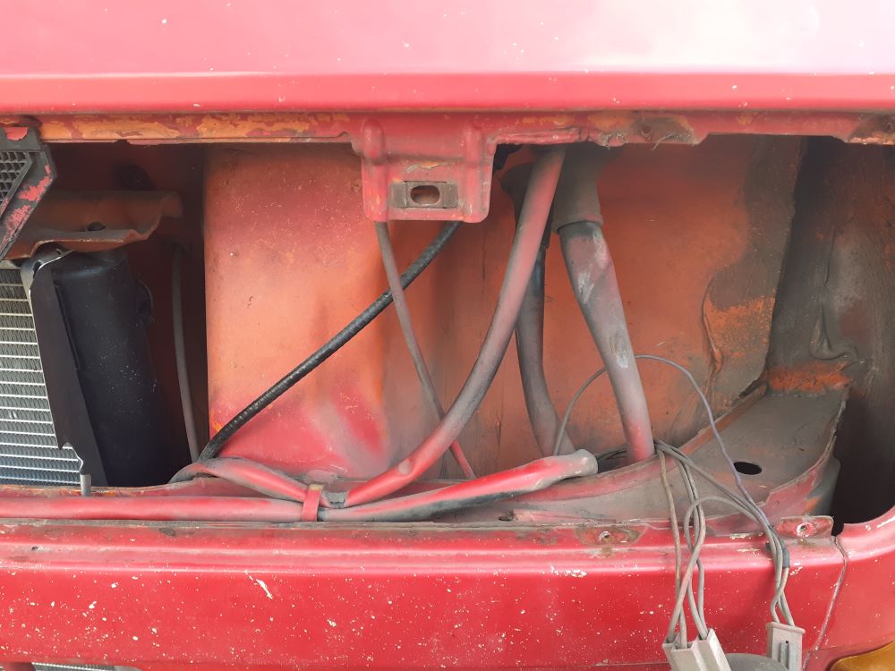

U mě byl vepředu před chladičem na příčce, bývá ze dvou kusů paralelně.

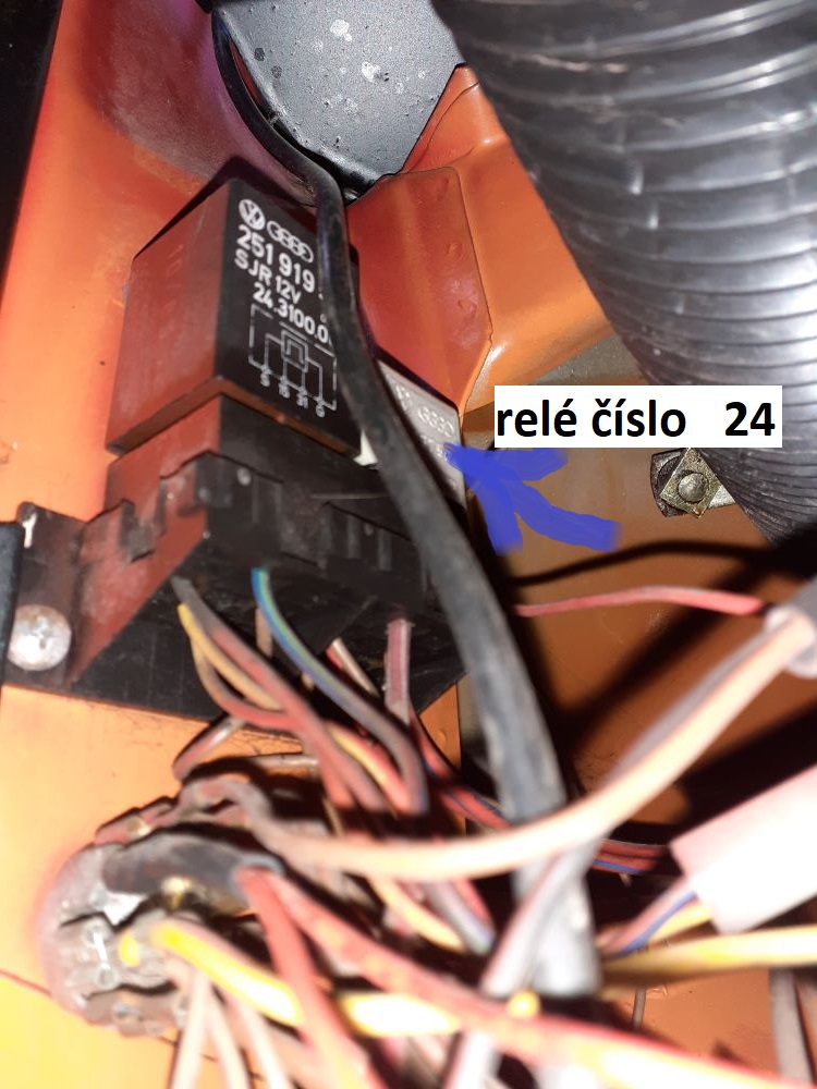

Prošel jsem kabeláž od sahary až k relátkům a u mě se rezistor N39 nenachází. Není to tím, že by ho někdo demontoval, ale kabeláž je původní a není na ní žádný konektor ani odbočky na tento rezistor. Mám starší provedení elektroinstalace do r.v. 1985, možná je to tím.
Takže kabeláž od sahary vede rovnou do palubovky na relátko č. 24, které je umístěno na A sloupku v palubovce viz foto. Relátko 24 jsem zkoušel vyměnit a stav stejný. 1. rychlost sahary stále nespíná.
Už mě napadá pouze zkusit natáhnout přímo od relátka zkušební kabel pro 1. rychlost, jestli nemám někde poškozenej kabel nebo už nevím...
Re: Chladici soustava - opravy
Tak jsem zkusil vytahat všecky relátka a kontakty vyčistit sprejem na kontakty a světe div se, větrák se točí na obě rychlosti. Takže záhadná závada vyřešena. Teď mně zbyly 3 nový nepoužitý relátka (dokud původní fungujou, tak neměním) , takže je hodím do bedny poslední záchrany s dílama do lavice a jsem spokojený :)
