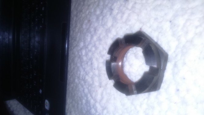

tuto matici mě poslal broukservis, je nízká a má jen sest zářezů a na díru pro zavlacku to nevyjde.

Re: Domky zadních ložisek
redbus
Příspěvky: 38
Příspěvek od redbus »
Na sobine maji taky, pred lety jsem tam kupoval.
...maji ledaskde. Uvadel jsem priklad jak ma vypadat ;)
