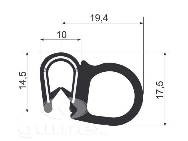

Ahoj. Trochu se svezu na tématu. Dávam na t3 zvedačku reimo a mam problém, jaké tam dát těsnění. Ja tam měl torzo této (obr.1), ale všichni mají? toto. (Obr.2)
P.s.: na obrázku 1 je jen ilustračně, jak vypadá, přesné rozměry nemám po ruce.
Obr.2
Obr.2

Ahoj Kyslíku!
Mám tedy westku, ale profil těsnění se zdá být ten samý a mám ten první. Mají ho na Sobíně v setu k westfalii, ale určitě by se s klukama dalo dohodnout, podle potřeb k Tvému Reimu.

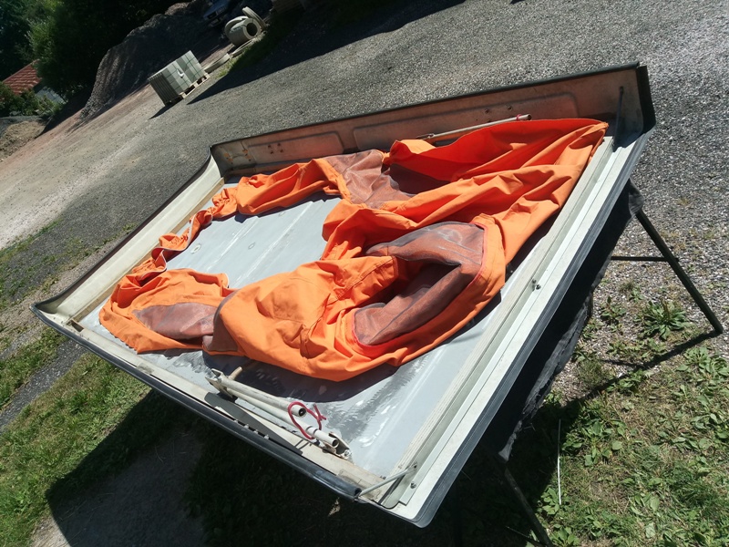

Ahoj Všichni!

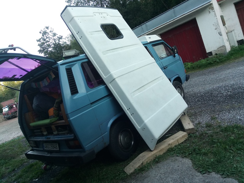

Tak to tu zas trochu oživíme. Koukneme se spolu na stan a díru pro větračku.
Když jsem řešil stan s Martinem ze Sobína, mimo jiné padlo, že líp se to instaluje nejdřív do střechy a nejlíp, když ji má člověk sundanou na zemi. No, radost jsem neměl, ale kdo se bojí, nesmí do lesa.
Dolů to šlo, i když jsem se v jednom trochu zapotil.
Už se nešlo vrátit..
20_08.22. Modrej zvedacka_stan02.jpg (246.71 KiB) Zobrazeno 7146 x
VW T3 cabrio..
VW T3 cabrio..
20_08.22. Modrej zvedacka_stan04.jpg (248.41 KiB) Zobrazeno 7146 x

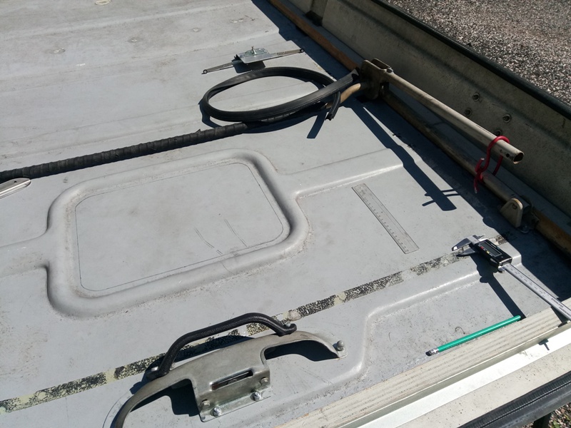

Nejdřív oměřit a vyříznout díru na větračku. Žádný zádrhele, jen vědět jak velký to má být.... to ale nikde nepíšou a tak postupným přiřezáváním jsme se ideálního rozměru dobrali.
První náčrt..
První náčrt..
20_08.22. Modrej zvedacka_stan05.jpg (169.52 KiB) Zobrazeno 7146 x
A takhle již s těsněním..
20_08.22. Modrej zvedacka_stan07.jpg (202.75 KiB) Zobrazeno 7146 x

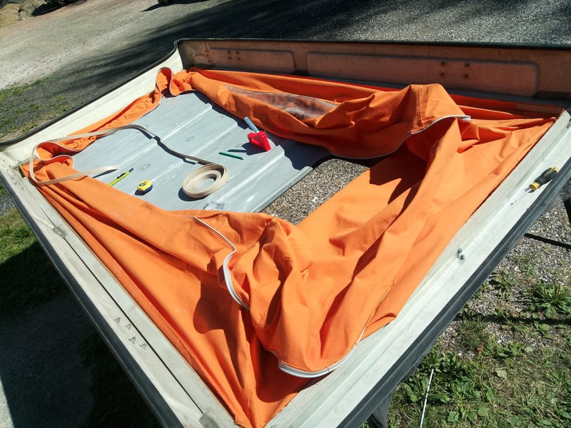

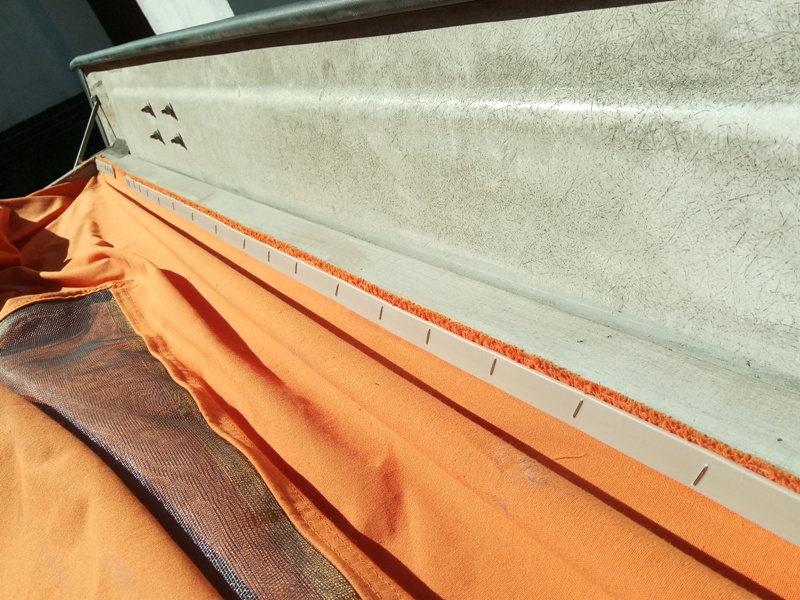

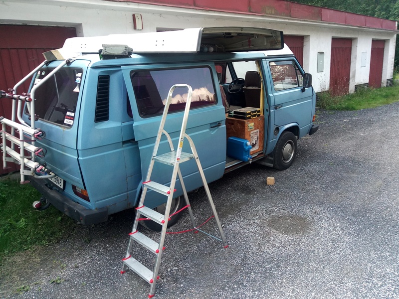

Zbytek už je jen vyvrtat díry pro kování, zvedací mechanizmus a je to. Jen si nesmíte někde zapomenout spojovací materiál jako se stalo mě.
A pak už se konečně vrháme na stan. Nejtěžší na tom celým je si ho rozprostřít a měřením odhadnout míru založení okrajů. Pak už jen sponkovačku a střelba může začít...
Hlavně udržet kde je dole, kde je nahoře...
20_08.22. Modrej zvedacka_stan08.jpg (259.76 KiB) Zobrazeno 7146 x
Nanečisto si to heftnout...
20_08.22. Modrej zvedacka_stan09.jpg (227.57 KiB) Zobrazeno 7146 x
Pak už nekonečně mnoho sponek...
20_08.22. Modrej zvedacka_stan11.jpg (216.72 KiB) Zobrazeno 7146 x
A na závěr skoro surfařská fotka...
20_08.22. Modrej zvedacka_stan13.jpg (183.83 KiB) Zobrazeno 7146 x

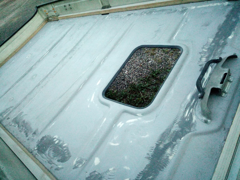

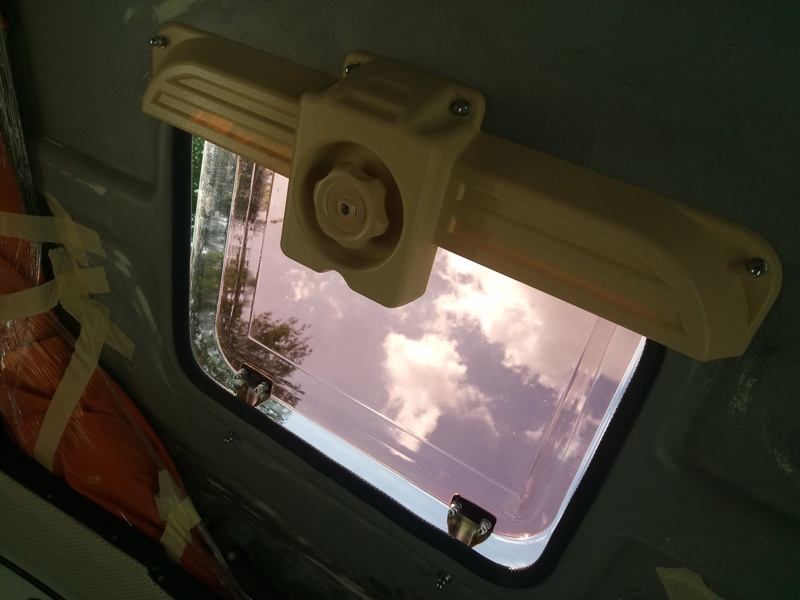

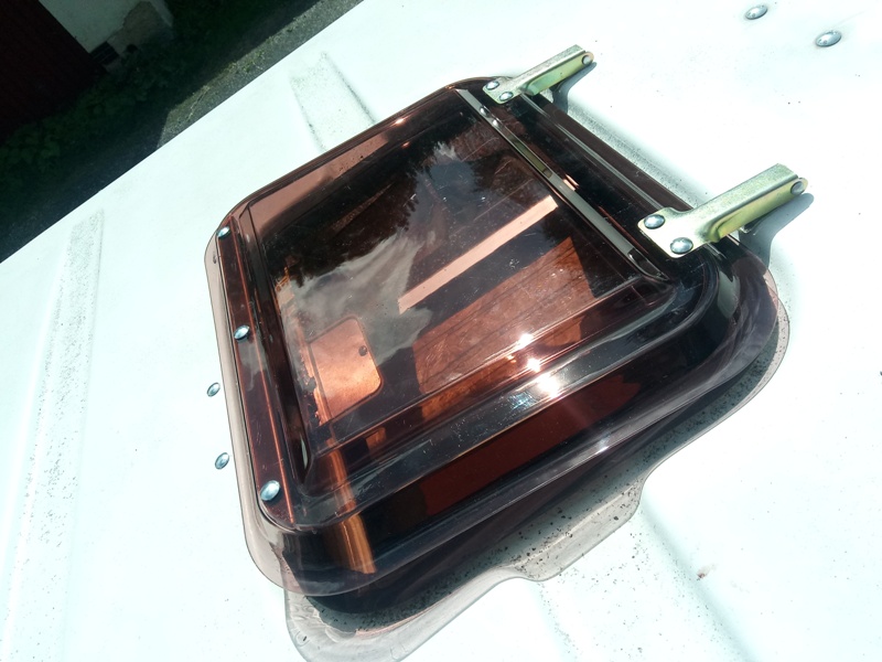

...a tak dnes doplnim jen střípek s větračkou. Spojovací materiál nalezen a tak už jen vyvrtat díry a usadit na svý místo...
Finalní produkt zvrchu...
20_08.24. Modrej zvedacka_vetracka01.jpg (136.15 KiB) Zobrazeno 7134 x
Finální produkt z interiéru...
20_08.24. Modrej zvedacka_vetracka02.jpg (113.47 KiB) Zobrazeno 7134 x
Montáž je v podstatě velmi jednoduchá. Podle "pantů" omalovat místo na díru v laminátu střechy. A pak to samé s dírami pro zvedací mechanizmus. Vesměs vše vychází na šroub M5 a to jestli dáte matičku nebo klobouček... to už je podle toho, zda volíte Losnu nebo Mažňáka...
