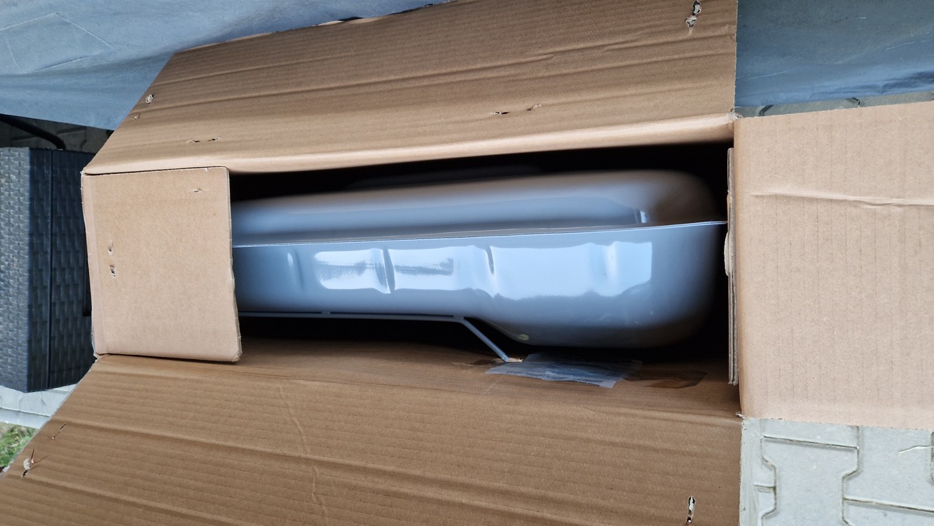

Když jsem to trochu rozdejchal a omyl se od nafty, měl jsem alespoň jasno v tom, že tohle už nebude na opravu. Ihned jsem tedy objednal novou nádrž a nějaký barvy na ní, jelikož se dle popisu a obrázků tvářila, že přijde "načural" černej plech. To se naštěstí nepotvrdilo a přišla v šedé barvě zvenčí. Blbec jsem si tu nádrž příliš neprohlédl a díky tomu jsem stále nechápal vnitřní uspořádání trubiček a díky tomu se dost zbytečně trápil s převozem Žolíka zpět do jč, bo zde jsem tak narychlo nikde neuspěl s nástřikem nádrže či zvednutím auta.

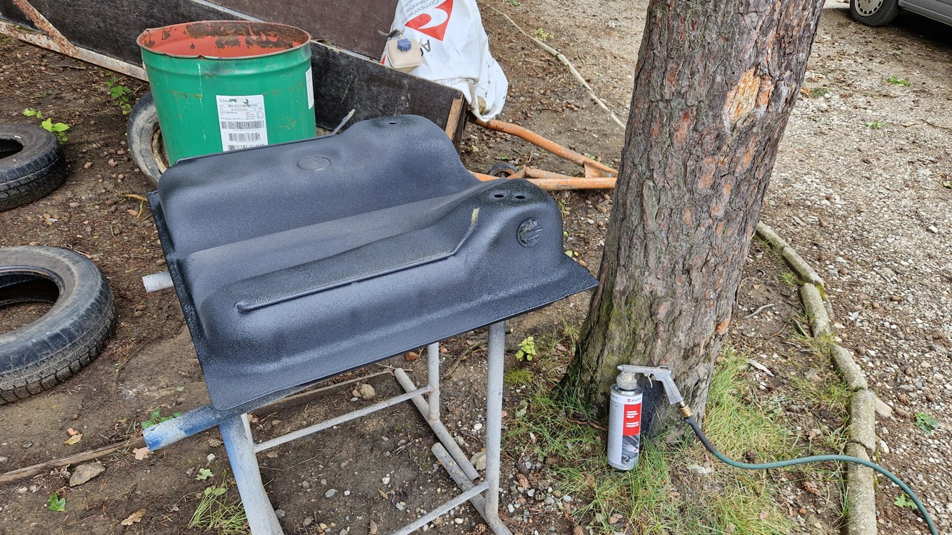

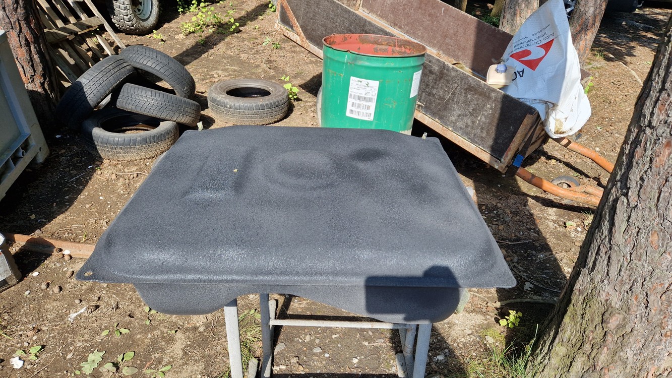

Ve 3 hodiny ráno jsem nakonec dorazil k rodince, kde tou dobou již po bnouřce nešla elektřina. Auto jsem postavil do lesa, abych tam nesvinil, a přírodní ropa mohla volně a nerušeně proudit zpět do přírody. Ráno jsem asi v 7 hodin těžce násilím rozlepil oko a zjistil, že elektřina stále nic. I přesto jsem vylezl a jal se připravit si cajky na stříkání nádrže poprkem. Pořídil jsem na to Würtha 309. Na vrchní část nádrže jsem nafoukal téměř jednu pixlu a zvládl jsem to na nafoukaný vzdušník kompresoru. Bohužel okolo poledne se EG.D stále moc nepředvedli. Tak jsem s brašulem vyrazil na oběd, no po obědě stále prd. Našíboval jsem si auto na zvedák, motorem si vyhonil ven zbytek nafty - zbyly tam jen asi 3 litry a čekal. Ve 4 odpoledne se elektřina slavnostně rozběhla a já mohl dostříkat druhou pixlu na spodek nádrže a po zaschnutí jsem celou nádrž napatlal ještě podvozkovým voskem od Dinitrolu. Pak už jen zvednout auto a sundat starou nádrž. To šlo v pohodě, jak je tu popisováno. Vyndat plnící hrdlo a pak pouze třmeny a jakmile se nádrž uvolní, tak navrchu vytáhnout dva ventilky odvzdušnění a odpojit konektor palivoměru. Žádná věda ani past. Já měl tedy ještě úplně na mrak (téměř drobící se) hadičky vyrovnávacích nádržek, ale nebyl kus potřebné hadice, tak jsem je nechal se drobit. V prostoru pod nádrží jsem též pár míst na autě pro lepší pocit napatlal podvozkovým voskem. Do nové nádrže jsem přendal palivoměr, osadil průchodky a těsnění, ošetřil kontakty palivoměru, nastrkal zpět ventilky a zašrouboval třmeny. U Žolíka je tedy ještě kvůli nádrži potřeba navíc demontovat odpadní nádržku dřezu - 3 šrouby, viditelné a povolitelné, nic zásadního.

Nádrž "Made in Taiwan" přišla v šedém laku:
Nastříkaná poprkem zvrchu:
A zespodu:
