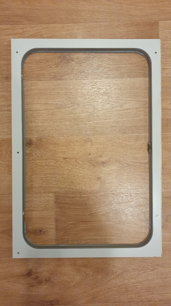

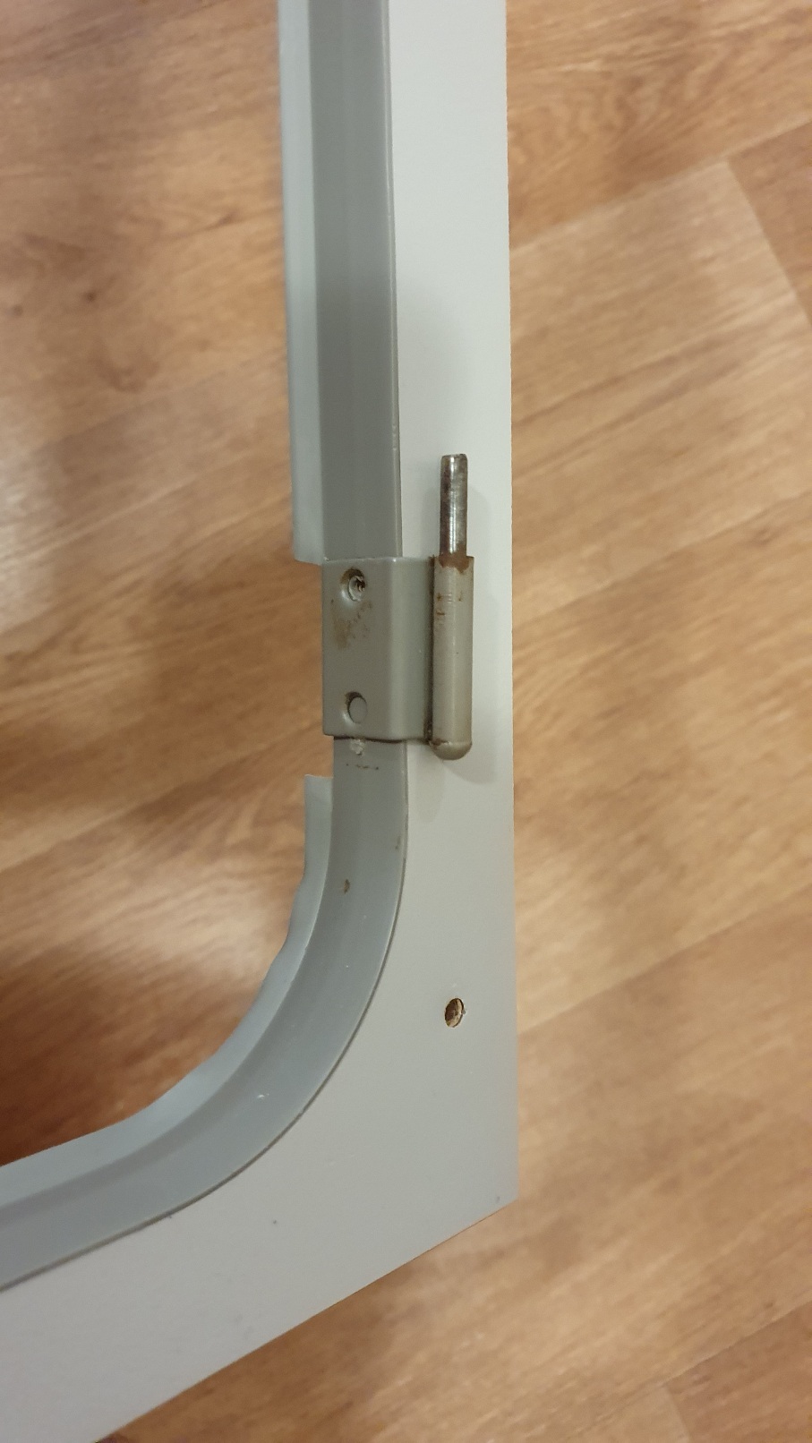

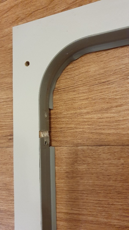

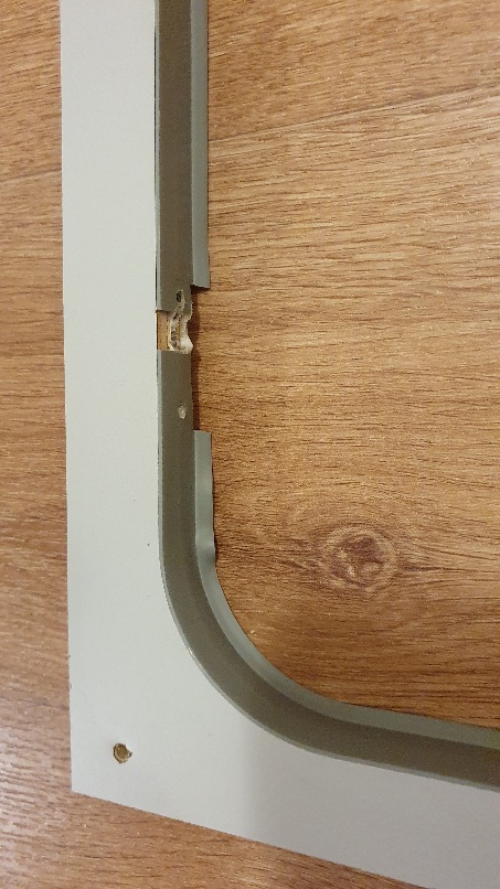

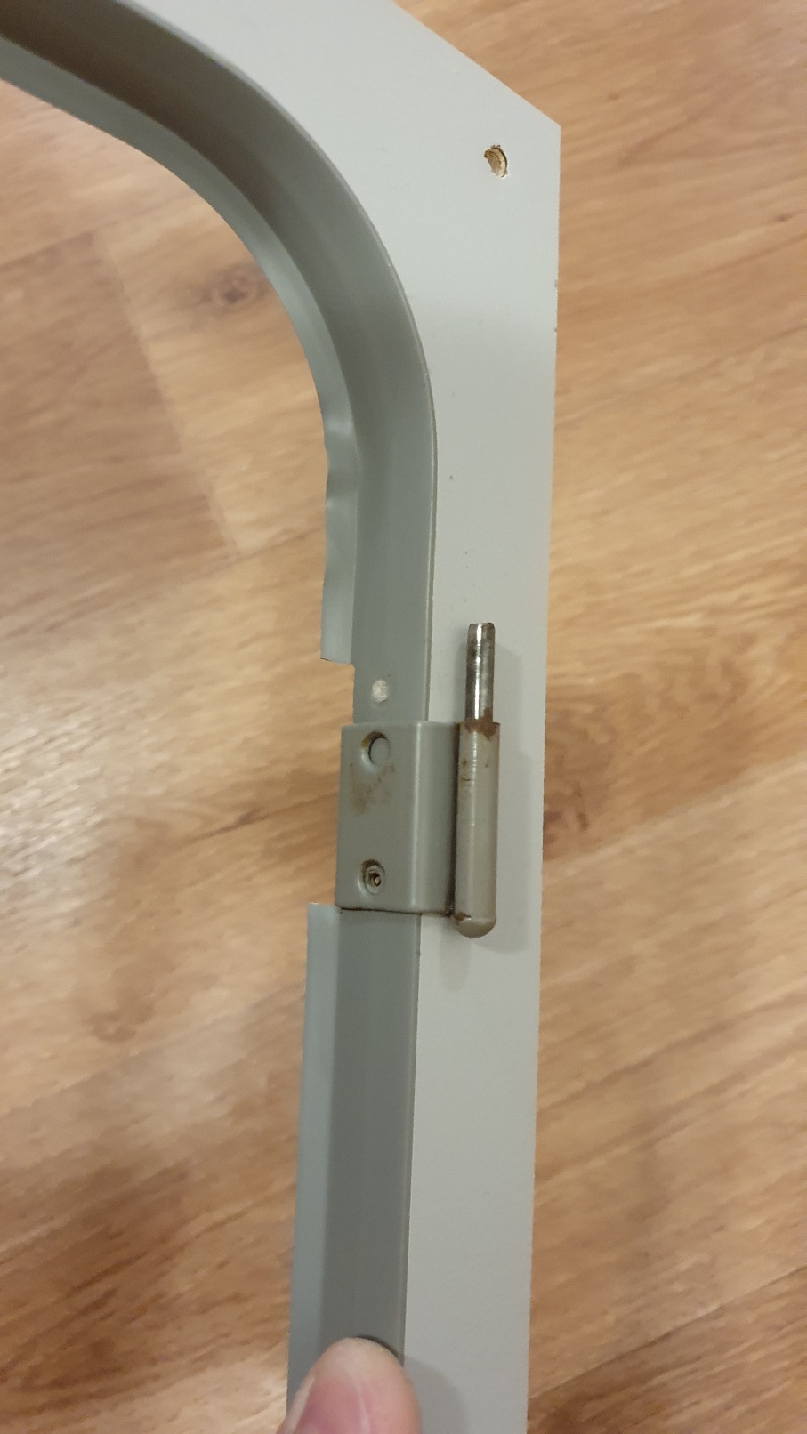

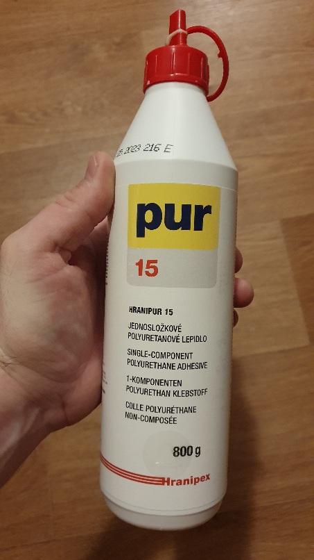

Lemovku jsem nařízl v místě pod panty a postupně od protější strany (zámku) pěchoval a lepil zpět do drážky. Použil jsem PUR lepidlo na hrahy od Hranipexu. Popravdě ho moc nemohu doporučit. Lepidlo hodně pění a pak se blbě čistí. Je to v podstatě jen minimalně zpěněná montážní pěna.
Naříznutí lemovky pod panty, foceno již na hotovém s mezerou:
Lepidlo:

A tady výsledek:

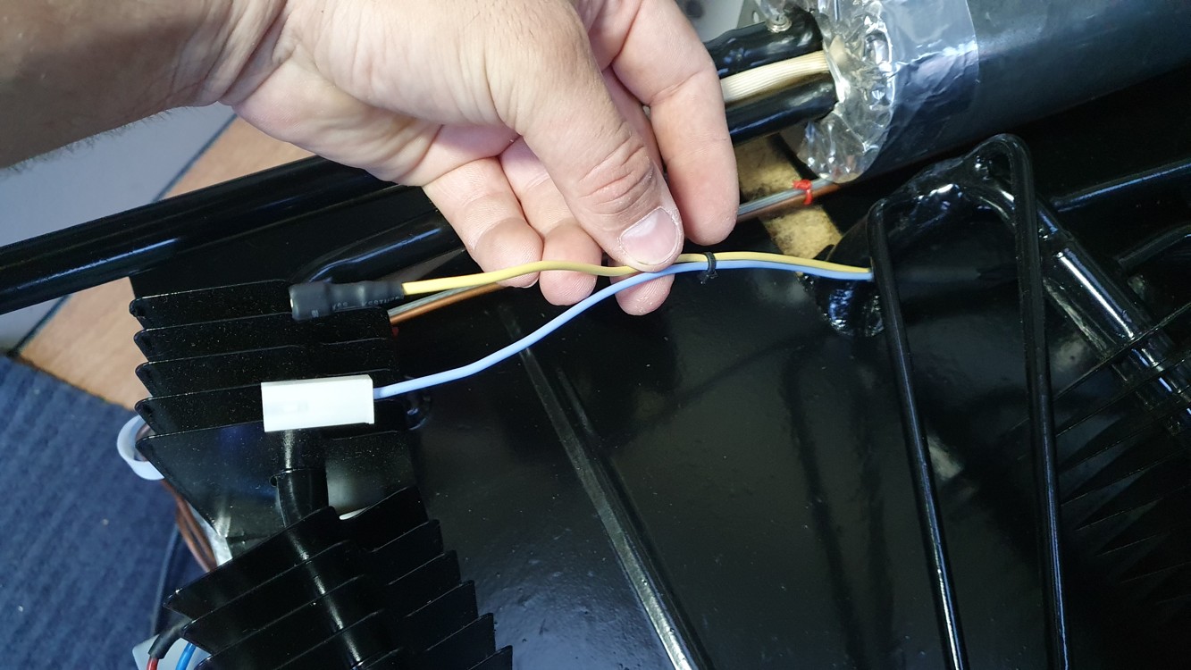

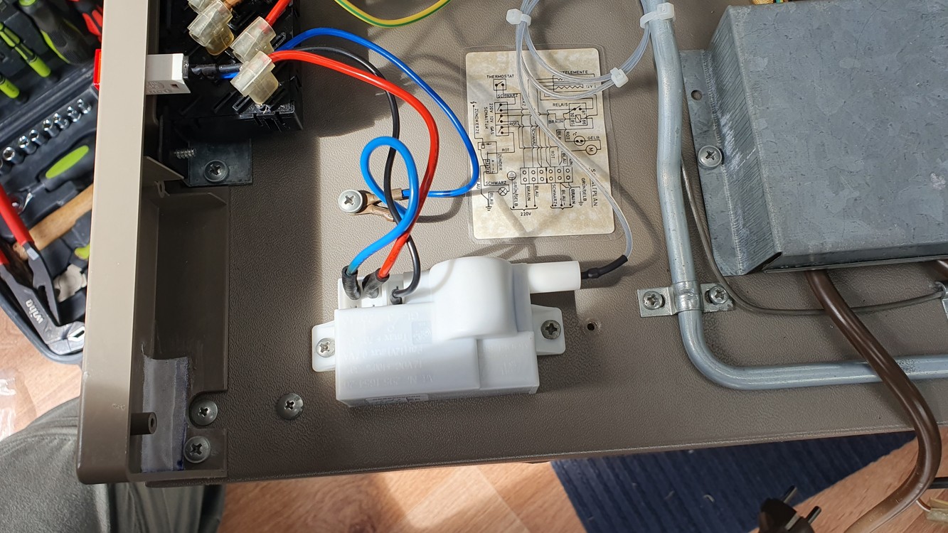

Po nějaké době provozu začal v lednici občas stávkovat automatický zapalovač. Zkoušel jsem laborovat s kontakty, zkontroloval jsem elektrodu, jestli na ní není napečená pecka, avšak bezvýsledně. Když si postavila hlavu, tak prostě nepomohlo nic, jen ji nechat a zkusit jindy. Vzhledem k tomu, že lednici nelze zapálit ručně, bylo nutné to vyřešit. Objednal jsem tedy náhradní zapalovací modul. Konektory pasovaly krásně, pouze je celý modul trochu kratší a je nutné navrtat novou dírku pro druhý upevňovací šroubek.
Nový modul zdá se zatím funguje. Oproti původnímu má výrazně menší frekvenci zápalů. Čistě odhadem původní měl tak 10Hz, nový nemá ani 2Hz. Osobně si myslím, že to určitě není na škodu. Ta frekvence nového bohatě stačí a proti původnímu se zdaleka tolik nezahřívá když se nechá chvíli "prdět".
Nový zapalovací modul na lednici:

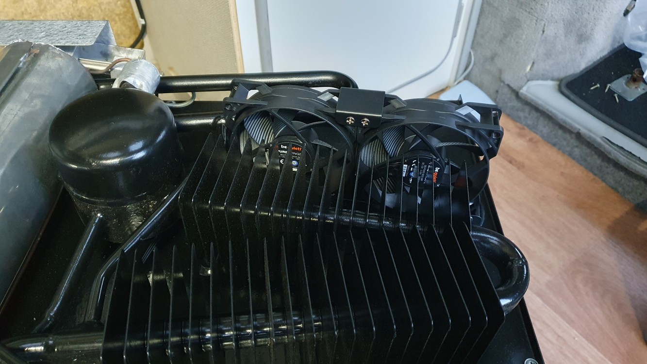

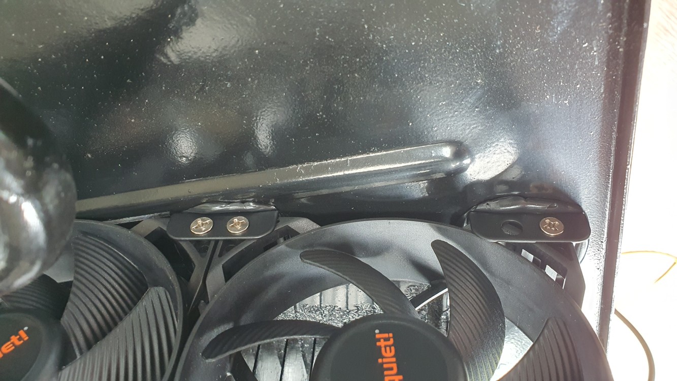

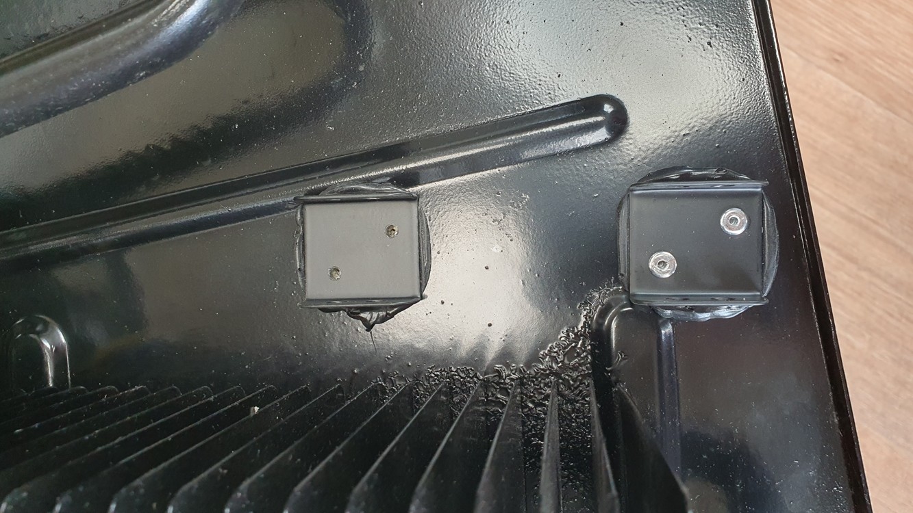

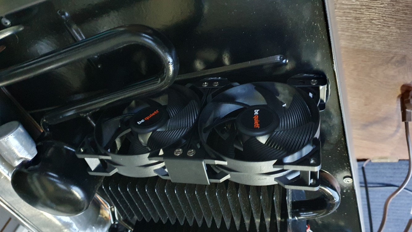

Ač původní ventilátor při zkouškách po repasi lednice fungoval pěkně a tiše, postupem času v provozu se trochu rozdrnčel. Ne že by to byla nějaká hrůza, ale když už byla lednice venku kvůli výměně zapalovacího modulu, rozhodl jsem se ventilátor též trochu poléčit.

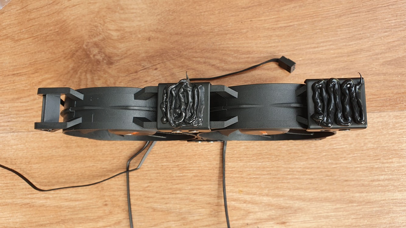

Původní ventilátor jsem se rozhodl nahradit PC ventilátorem s tichým chodem. Bohužel po prvotním pokusu se tichý ventilátor ukázal jako méně výkonný než původní. Přidal jsem k němu tedy ještě druhý. Dva 92mm ventilátory tak akorát vycházejí na délku žeber chladiče a ty dva již pocitově funí podobně jako původní ventilátorek. Ventilátory jsem si sešrouboval pomocí držáků a držáky přilepil konstrukčním MS polymerovým lepidlem k zadní straně lednice. Po zatuhnutí lepidla jsem ventilátory z držáků odšrouboval a držáky pojistil trhacími nýty.

Tak po dovolené mohu potvrdit, že nový zapalovač zapaluje bez váhání a ventilátory jsou téměr neslyšitlené. Zda jedou či nikoliv lze snáze poznat podle průvanu osaháním ventilačních mřížek než poslechem.
