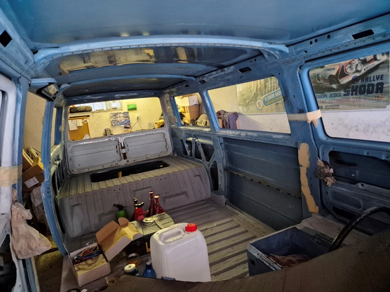

Nu, postel z busa hezká, ale mám takovej pocit, že do toho podkroví naší zahradní chatičky bych nepropašoval ani samotný šoupačky, natož busa i se zvedačkou...
Ale aby řeč nestála, byl jsem měnit žhavičky na Matchboxu, tak jsem Vám cvaknul interiér.. není to špatný mít auto bez skel, dobře se do něj dávají věci...
Trochu zimní bordel...

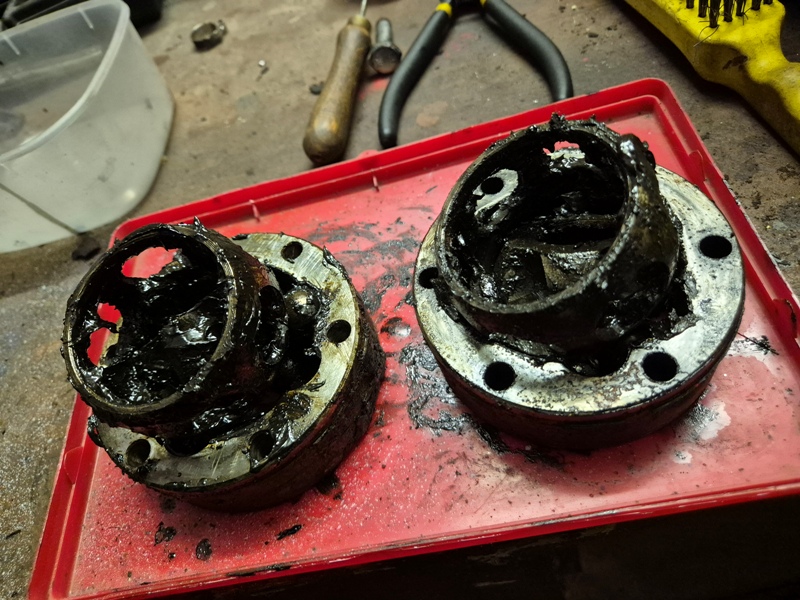

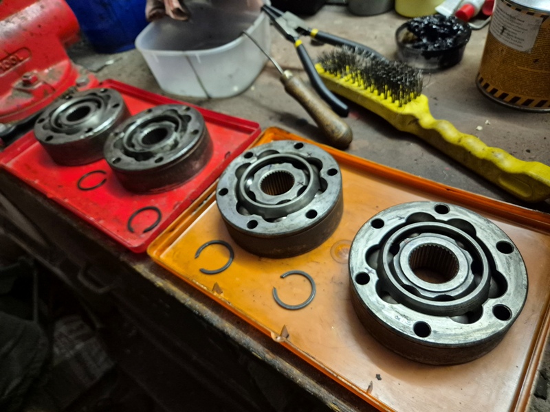

Unašeče jsme tu měli, tak teď poloosy. Šel jsem cestou "repase" původních kloubů, který se u mě za ty roky ukázaly v počtu dvou komplet poloos.. Rozebrat, vyčistit, podle Foglarovýho návodu složit a tadááá... Technický dotaz rozveden v technickém tématu...
Takhle to rozeberete s vazelínou úplně všude...

Takhle je ježek z klece, ale čistej...

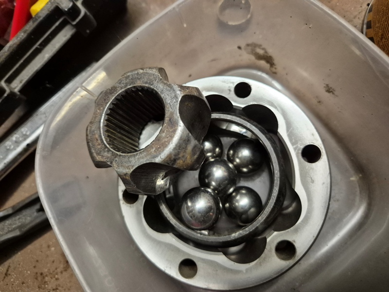

První složenej..

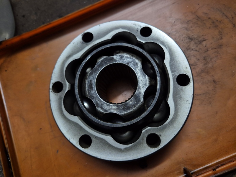

A takhle, aby to nevypadalo, že to byla náhoda... ježka natočíme nejdelším ostnem... a vůbec, kde je Sirocco...?
