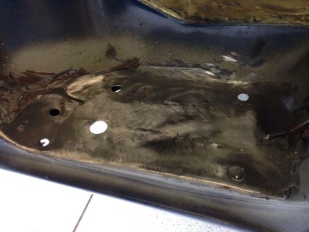

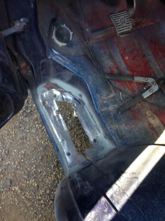

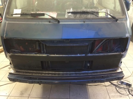

Něco málo se děje. Vyskákalo na nás mnohem víc, než jsem čekal a odvedená kvalita původních oprav v DE před novým lakem katastrofa. Takže nezbývá nic jiného, než komplet s barvou pryč a zjistit jak vypadá celý skelet včetně dveří a vrat. Takže letos nevyjedu 100%

Hezky pekne...drzim pesti, taky me to letos ceka. Ale vyplati se to vzit pekne z gruntu, at ma clovek klid a nerve si za dva roky vlasy, ze to nekde vylezlo..

Díky Merline. Přesně jak říkáš. Raději z gruntu, než za nějakou dobu plakat, že se mělo udělat tohle i tohle a teď už je pozdě....
Velká část kastle už vybroušená na plech, některé díly poměrně slušně narovnané kitem ... :o(
