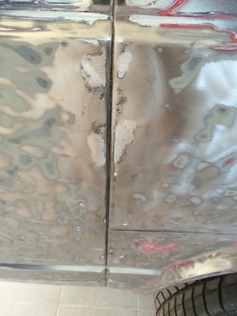

Tak jsem začal brousit....

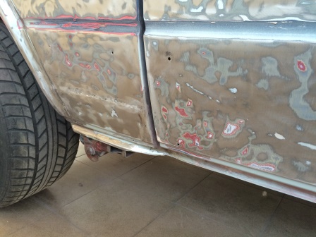

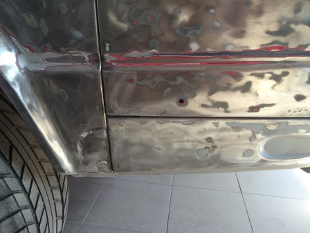

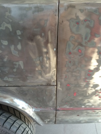

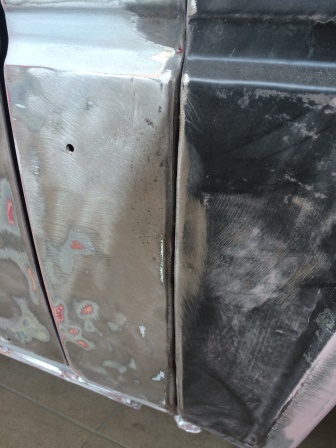

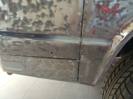

Re: Modrák
Napsal: úte 12. črc 2016 14:21:24
od Curda
Je to slušněj opruz. Teď je otázkou, zda ta černá místa vyřezat? Nerad bych aby to za 2 roky bylo stejný jako před opravou. . .
Re: Modrák
Napsal: úte 12. črc 2016 14:43:18
od Bedřich
Já to tam nechal a vydrželo to čtyři roky. Teď to budu opravovat jen lokálně :(
Re: Modrák
Napsal: úte 12. črc 2016 14:50:22
od Curda
Toho bych se chtěl právě vyvarovat. Blbý je, že celý zadní kus nedělají origo - to jen ty spodní lemy a tak nevím co přesně s tím.
Vyřezávat a látovat taky není řešení. Když už se to ohřeje, půjde to do riti zase v jiných místech....
