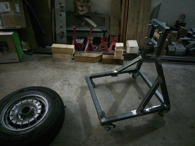

Na jaře jsem si pořídil cóčko a rozpomenuv se na půlroční praxi na střední ve svařovně, vrhl jsem se do díla. Oproti klasický elektrodě a nestmívacímu štítu v jedné ruce je to teda neskutečná pohoda...snad se to nerozpadne, hned jak na to pověsím ten motor z předchozích příspěvků, abych neznervózňoval Petra DOKU, že to loupnu do busa.

Ahoj Merline,
Stojan opravdu krásný - takovej masivní,ale jak budeš dělat věci na klice.Škoda že není otočný.
Jinak pěkná práce :!: ;)

Děkuju za pochvalu. Nu a k tomu otáčení. Původně jsem to tak chtěl. Ale pak mě trochu začal tlačit čas a nezbýval na vymejšlení ani okukování již existujících variant. Tak jsem si řek, že to zatím udělám na pevno, na rozborku to bude stačit. A pak na ty šrouby vymyslím nebo obšlehnu nějakou elegantní otáčecí hlavici. Popravdě jsem byl víc zvědav na to vaření, to že to bude nějak funkční už je spíš takovej bonus, hehe...

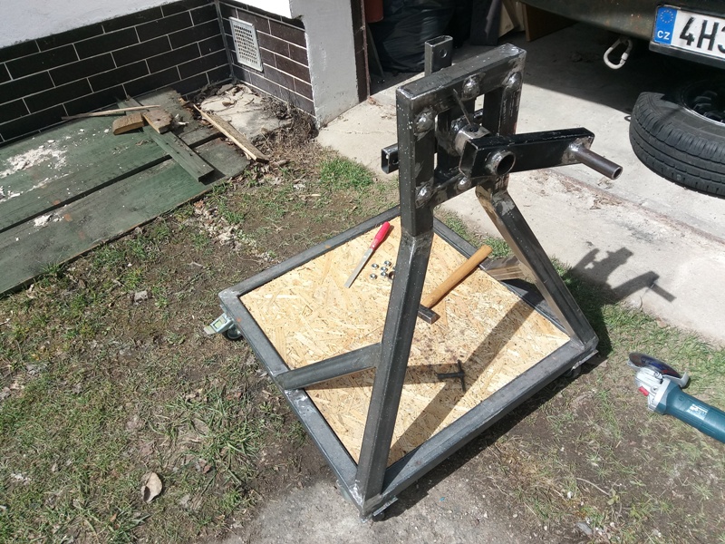

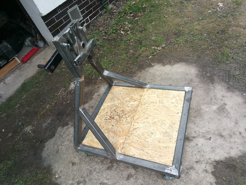

No, moc se toho přes zimu nestihlo, ale přeci jen jsem si něco k srdci vzal (snad bude mít Doka radost) a když se mi k tomu naskytly v ruce dvě trubky, co do sebe pasovaly, rozhodl jsem se trochu přesochat ten můj rozcvičovací svařenec...
... i s kličkou...
... i s kličkou...
21_04.14. Stojan na motor_01.jpg (282.12 KiB) Zobrazeno 12176 x
... tak snad se to nesloží hned v zápětí

No krása :!: :!: :!:
Teď se budou dělat šály na klice že :D
Opravdu pěkný,tak ať slouží.
