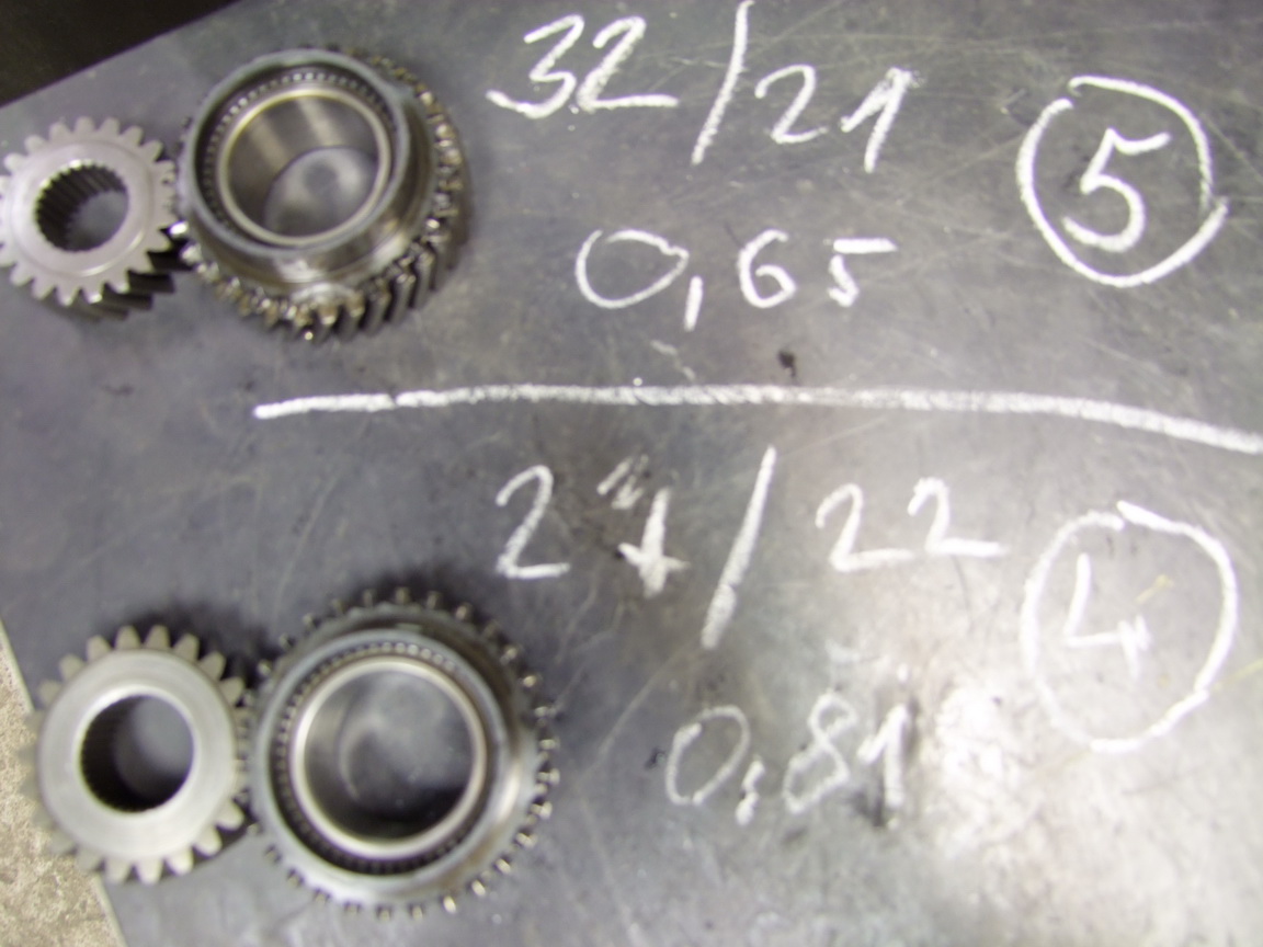

Mam na stary prevodovce tyto prevody. Vyznate se v tom nekdo?

Ahoj Čurdo!
Popravdě moc ne... teda jako je mi jasný co to je, ale to je asi tak všechno. Jestli chceš laborovat, tady je kdyžtak přehled všech vyráběnejch skříní: http://www.t3-infos.de/images/T3-Getriebe.pdf

od PavelTdi
To sou vyráběný rychlejší převody . . . sériový kolečka mají menší zuby . . . Pokud máš Tdi , je to k nezaplacení . . .

od Curda
Vím, ze jsou to rychlejší kola. Děláno v DE a je to na TDI. Spis mě zajímá, jaké převody má dělaná převodovka od pana Bergera?
