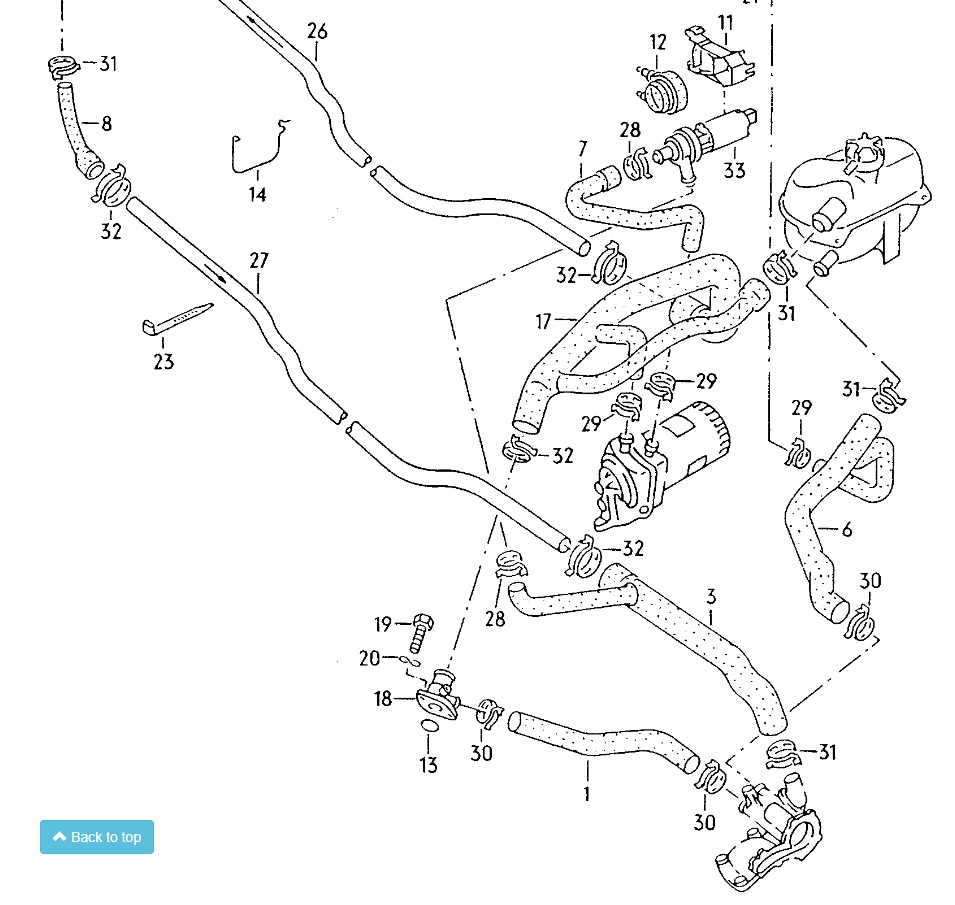

Slzení kdy se pod autem objeví dvě centimetrovy kapky eřešim ale když pak chlístá fleky velikosti dlaně při každym zastavení a zadní vrata jsou kropenatý tak to řešit musim.
Re: Chladici soustava - opravy
Která přesně hadice to je? č.3 na obrázku? Pokud na to spěcháš, tak bych být tebou šel nejspíš do nové, normálně ji koupil v mototechně a kontroloval. Výhledově bych se poohlídnul na německých inzerátech po nějaké pěkné originální nebo i na bazoši se dá sehnat.
Mam pocit, že je to 1 tolik se v tom obrázku neorientuju.
Nějak mi tam chybí hadice od čela hlavy kamsi nad převodovky. Ale asi to bude ta jednička.
Ceny těch silikonů koukam nemaj chybu :twisted:
Zatim sem koukal na gumový a už to je víc jak 5 lipanků jen zatoco je u motoru. Dát komplet do silikonu tak to je na hypotéku :lol:
Na obrázku č.1 je mezi hlavou a vodní pumpou. Ta je podle etky č. 068 121 053 M. Stojí v gumovým provedení pár šestáků, koupíš v běžné mototechně třeba tady: https://automedik.cz/hadice-chladice-meyle-1191210064

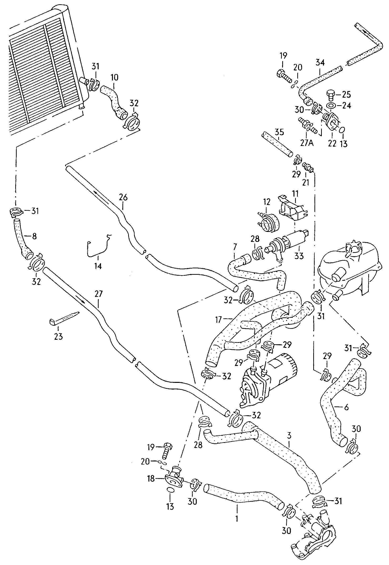

Hadice od čela hlavy je na obrázku nahoře č.34. .Dávám sem pro jistotu celej obrázek, aby to nemátlo.
