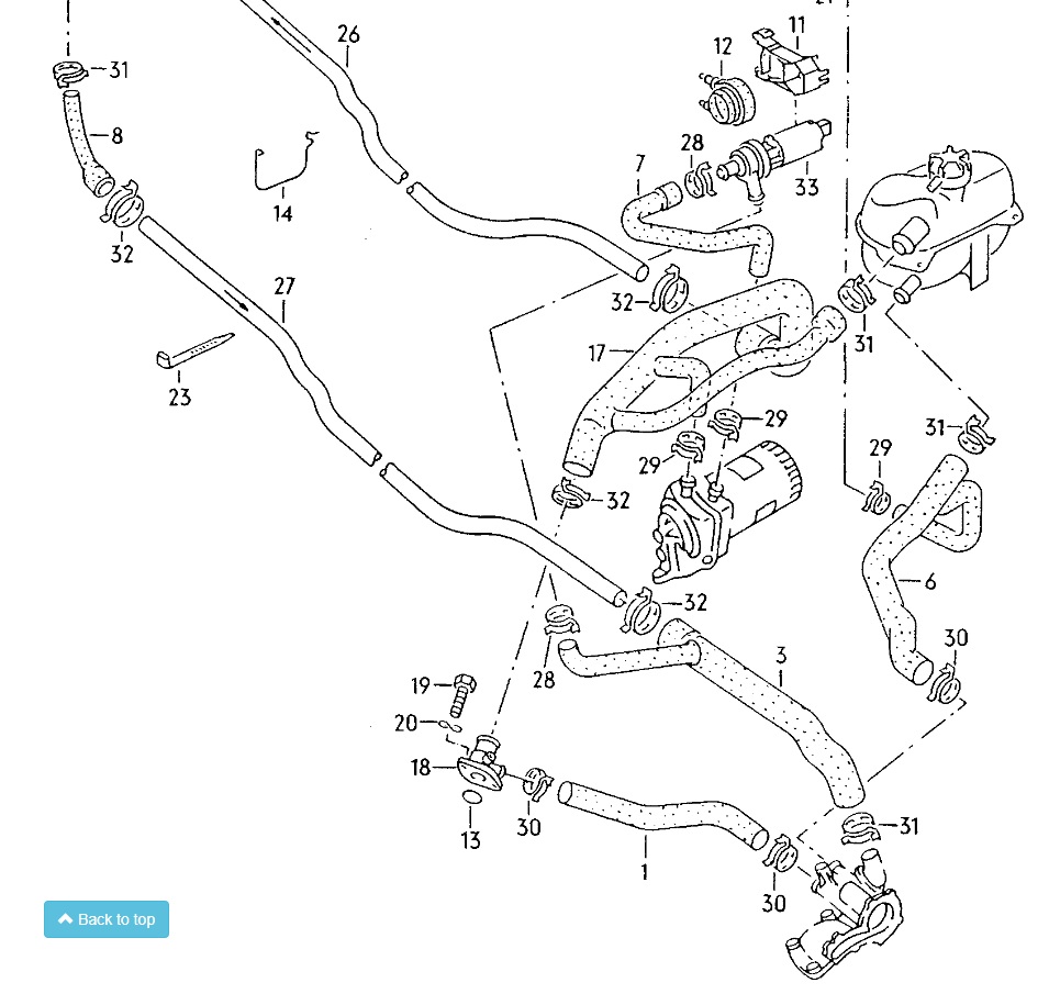

Která přesně hadice to je? č.3 na obrázku? Pokud na to spěcháš, tak bych být tebou šel nejspíš do nové, normálně ji koupil v mototechně a kontroloval. Výhledově bych se poohlídnul na německých inzerátech po nějaké pěkné originální nebo i na bazoši se dá sehnat.

Mam pocit, že je to 1 tolik se v tom obrázku neorientuju.
Nějak mi tam chybí hadice od čela hlavy kamsi nad převodovky. Ale asi to bude ta jednička.

Na obrázku č.1 je mezi hlavou a vodní pumpou. Ta je podle etky č. 068 121 053 M. Stojí v gumovým provedení pár šestáků, koupíš v běžné mototechně třeba tady: https://automedik.cz/hadice-chladice-meyle-1191210064
Já tu samou kupoval před pár lety. Když se toto dá sehnat v "konfekci", nemá smysle kupovat ve speciálkách jako je Jaško nebo vwbrouk, kde je to akorát dražší a čekáš 14 dní na objednávku, než to dorazí z Belgie.

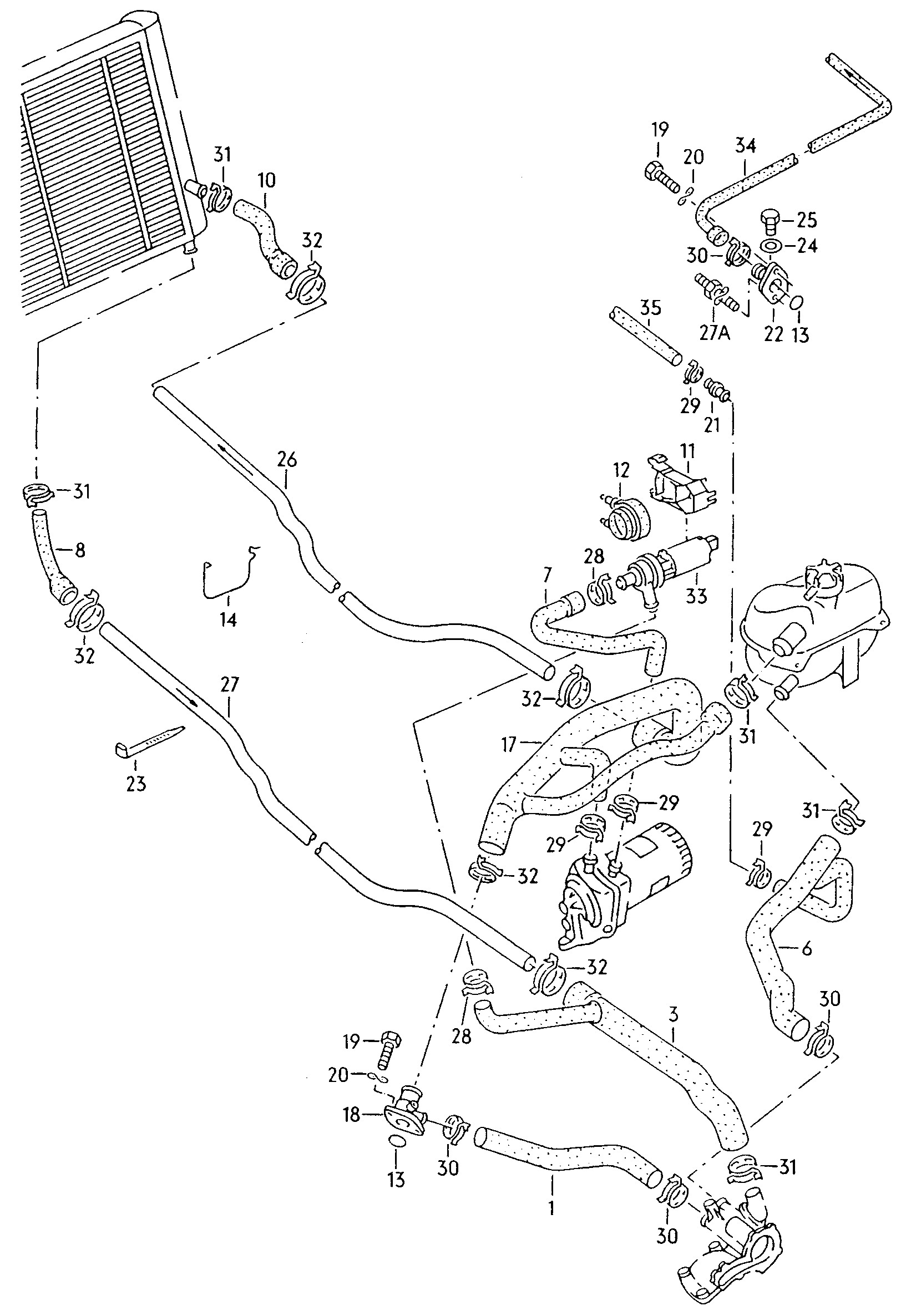

Hadice od čela hlavy je na obrázku nahoře č.34. .Dávám sem pro jistotu celej obrázek, aby to nemátlo.

Kde bereš ty čísla dílů?
Nedokázal bys sem nahodit čísla všech hadic co jsou kolem motoru a u chladiče?
Myslim si, že by to nejen mě velmi pomohlo.
Posháněl bych podle toho komplet na celý auto. Stejně to chci před zimou komplet přehadicovat než tam znuvu naleju fridex. Byl bych ti neskonale zavázán. ;)

martin_100 píše: pon 07. srp 2023 14:36:49 Kde bereš ty čísla dílů?
Etka. Jakej máš rok výroby a motorizaci? Hodím ti sem odkaz přímo na tvůj bus.

Systém chlazení tedy zde, doporučuji si odkaz prohlížet na PC, na mobilu se nezobrazuje tabulka s číslama vpravo v celé podobě.
