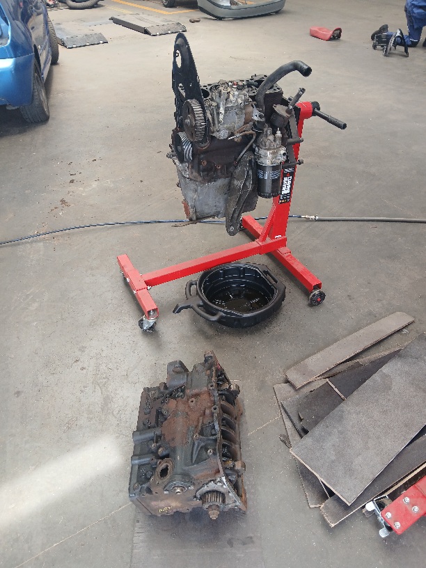

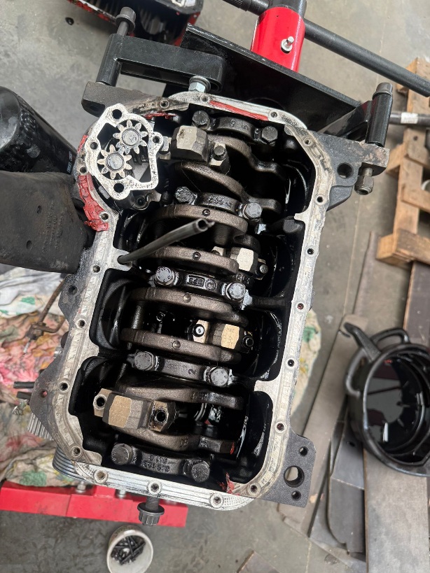

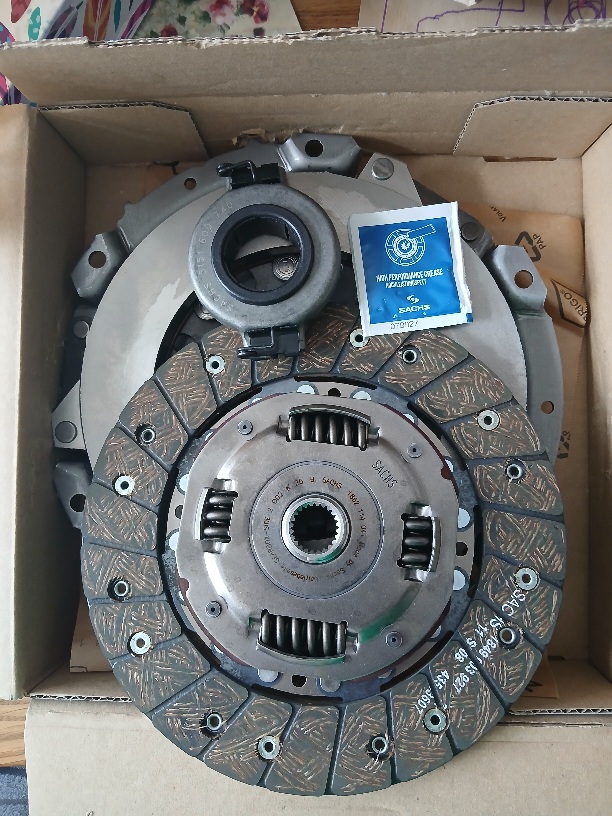

Jelikož mechoš naznal, že se mu nelibí osazení na klice tak jsem vcera zajel k Ťupajzovi pro polomotor s dobrou klikou a hodil ho rovnou do dílny. Muj blok a pisty jsou lepší tak se použije jen klika z dárce.
Objedbal jsem novou německou spojku a hlava by snad měla bejt u hlavaře.
No třeba se letos i svezeme.
Příspěvky: 440
Re: Lucka
Koupil jsem novou spojku kdyz už je to rozjebaný.
Německej Sachs by nemusel bejt úplně blbej. Uvidíme. Jinak spodek motoru už je prej po kupě a čeka se az kadeřník udělalá hlavu.

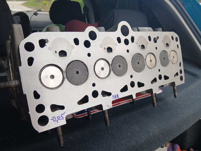

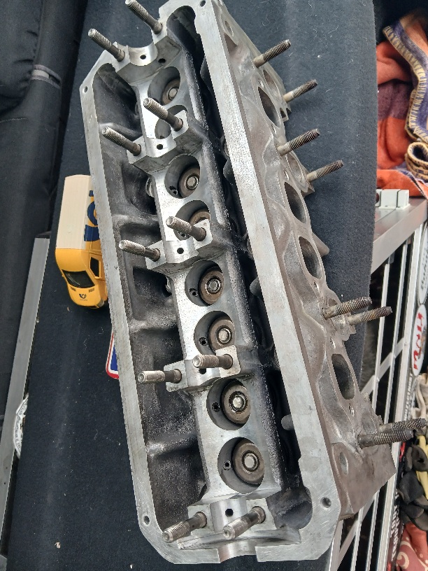

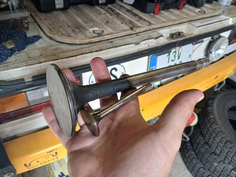

Taxem byl u kadeřníka pro hlavu.
To bude nejčistější věc na autě. :twisted:

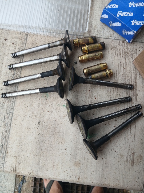

Ventily prej všechny zohejbaný..... no aby ne když to po potkání jelo na kvalt ještě kus.
Příspěvky: 440
Re: Lucka
Mě teda od oka přijdou v pohodě.... :D
Příspěvky: 749
Re: Lucka
Kua to je z čeho ventil, z Bardotky?
Příspěvky: 440
Re: Lucka
To by byl ještě vo fous větší. Tuten je z brejlovce :twisted:
Ale seš dobrej, uvažuješ spravnym směrem.

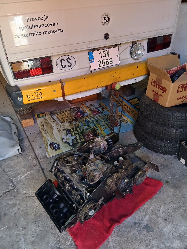

Re: Lucka
Moteur je zpátky doma. Poskládanej ale chybí ještě rozvody. Ty tam pujdou až bude nasazenej páč má rysku na převodovce.
Příspěvky: 749
Re: Lucka
Ty jo ten Saugdieselluftfilterkasten je tak krásně složitej, to mě snad nidky nepřestane udivovat.
Tak šup šup, zaber špónu a můžeš jet příští víkend za zahraniční exotikou do Novej Bane. Však to tam máš jen půl litru kilometrů, to muší ten novej čerstvě nabroušenej motor dát jak prd ;) .
