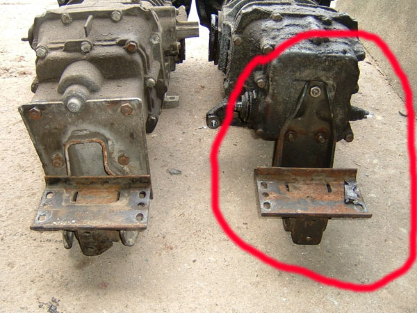

Kamarádovi se vysypala převodovka 4kvalt (tuším že jednokuličková - to je to novější provedení?) a dotaz zní dá se tam dát dvoukuličková převodovka - vyčetl jsem někde že je snad kratší - co se musí všechno upravit aby tam šla dát řešil to někdo? Díky..

Edit - tak obě převodovky jsou stejně dlouhé - akorát příruba na konci kde se přidelává držák co jde k silenbloku je jiná - má jinak uístěné šrouby. Takže se bude muset sehnat držák k té "nové převodovce" + jiné táhlo a snad to bude pasovat.

Přikládám fotku držáku - nemáte náhodou někdo?

držák mám
