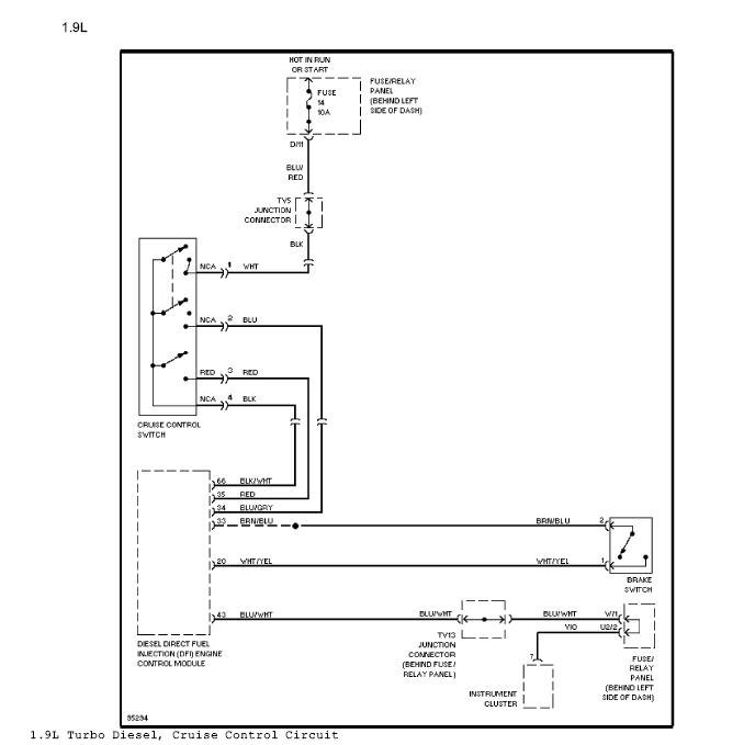

Ahoj, můj busík dostal jinej motor 1.9 tdi 1z s elektrikou jednotka s podtlakovou hadičkou a tak me teď hlodá myšlenka tam dopasovat tempomat. Páčku jsem našelmi někde ale teď nemůžu najít...
ale bylo u toho že by se musela taky trochunupravit. Případně bych vyřešilmi nějakým tlačítkem. Tak mě zajímá jestli máte někdo prosím zkušenosti? Případně el schemata? Je mi jasné že bude potřeba přidat čidlo na spojku a brzdu a propojit s řj? Ještě jsem zahlíd čidlo s Hallovou sondou co přijde za tachometr, bude taky potřeba? https://www.vw-t3-bus-shop.de/en/hall-s ... us-t3-2-wd Zima bude dlouhá tak abych se zabavil..
Nebo je to úplná blbost?
Našel jsem toto schema mohlo by to být to co potřebuji?
budu se připojovat rovnou na svorkovnici ŘJ
tempomat ...........ŘJ
pin 2.........................34 modrý
pin 3.........................35 červeno-žlutý
pin 4+7.....................58 červeno-šedý
pin 5.........................66 černo-žlutý
pin 6........................."15" +12V po zapnutí klíčkuíku
Odpovídá to?
