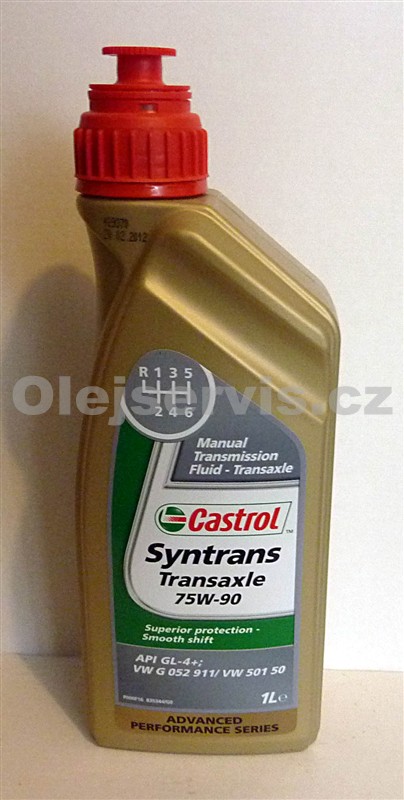

Castrol Syntrans Transaxle 75W90
- castrol_syntrans_transaxle_75w90.jpg (77.75 KiB) Zobrazeno 10312 x
Re: Převodovky (náplně)
75w90 je i origo prevodovy olej treba do octavii.
Podstatné je GL-4+

Cau ! Jen jsem si vzpomenul - nema byt olej hypoidni ? Poac jsem jednou dostal kartac od Mirka Bergra
,jen tak na okraj .

Ahoj ve spolek,
tak tak, hypoidni a to znaci prave to GL-4+ , popr. to ma treba i v nazvu, jako Vatoil GL-4 Hypoid... tak jak mam ja.
