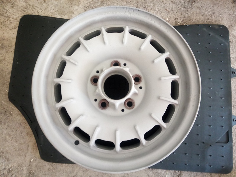

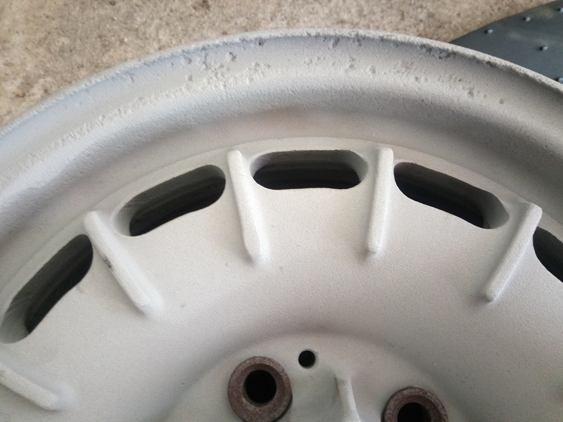

Děkuju za postřehy. Věc se má tak, že po opískování vylezly drobné "ťukance," resp. je vidět, že stav materiálu není tak celistvý jak by člověk předpokládal. Nemyslím si, že je to na vyvaření, což jsem před lety viděl na liťácích na P356. Leč polejt jen tak lakem si myslím, že to nevyrovná, což jsem si tak trochu sliboval od komaxitu (když o tom nebylo ani vidu ani slechu před otryskáním). Napadá mě, vzít to normálním soft kitem, ale to mi popravdě příjde jako prasárna... Nu, koukněte na fotky...
Celkový dojem...
Celkový dojem...
Detail "ťukanců"
Detail "ťukanců"

Když už tmel, tak bych použil PE s ALU. Obyč soft mi nepřijde vhodný. Přes tmel to bude chtít nějaký plnič dle vrchní vrstvy.
Ty díry určitě barva nezakryje...
