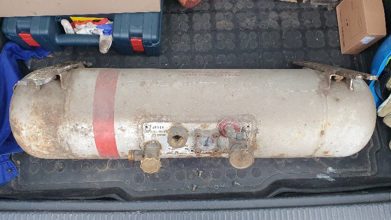

Další věcí je, že přeci jen hlodá takový malý červíček pochybností o stavu a bezpečnosti celého systému, který je starý 33 let a evidentně vše původní. Revizními známkami z Německa je to sice olepené horem spodem, avšak zcela evidentně jsou vcelku mimo a to hned ze dvou důvodů. Jednak životnost tlakového regulátoru je 10 let v Německu jak u nás a ten náš má na sobě stále r.v. 89 a potom na nádrži není ani vidu ani slechu o prodloužení platnosti a je stále osazena přepadovým odfukem namísto automatického hladinového uzávěru na 80% náplně. Ten už je taky hezkých pár let "mimo zákon".

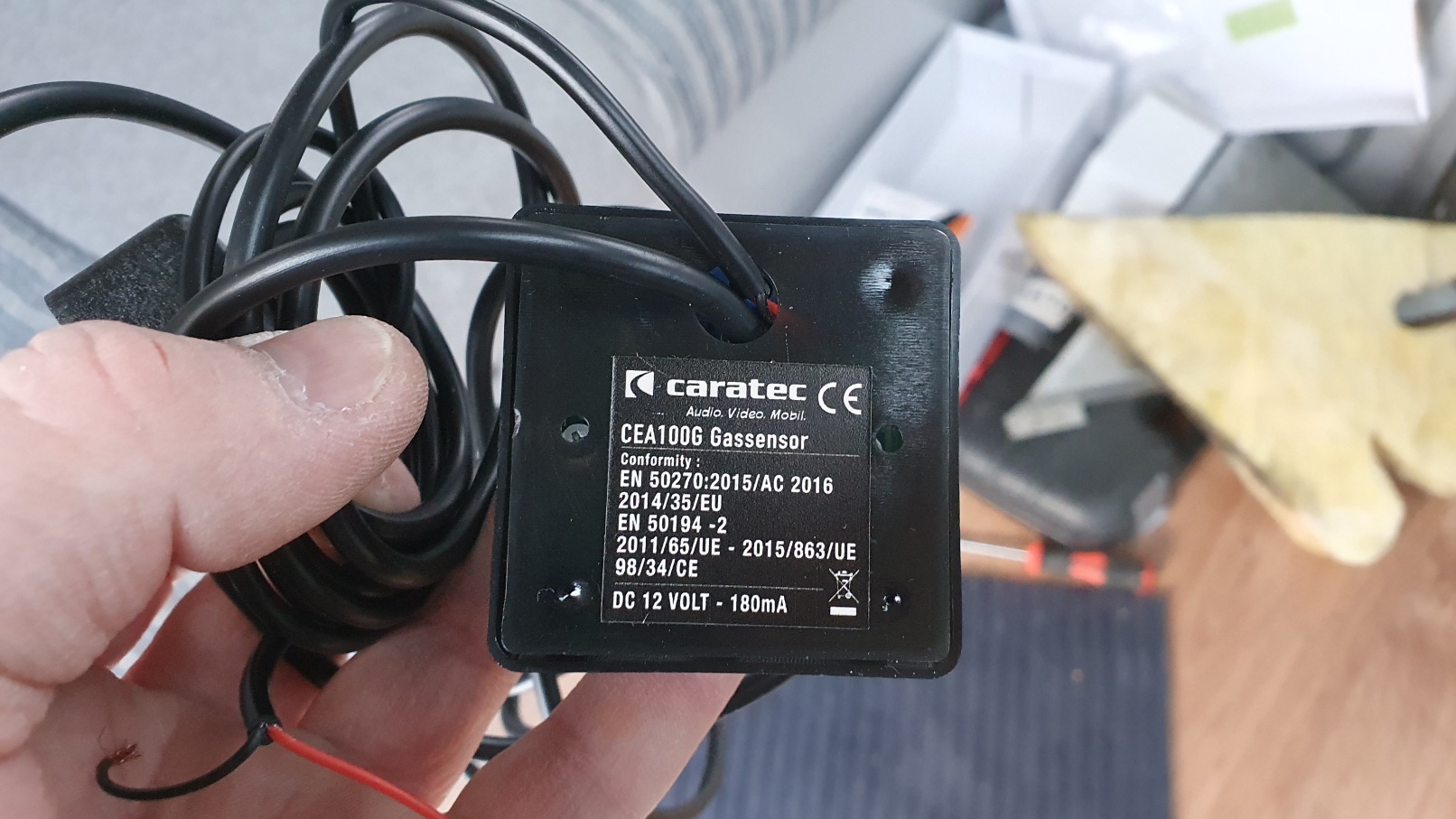

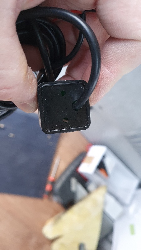

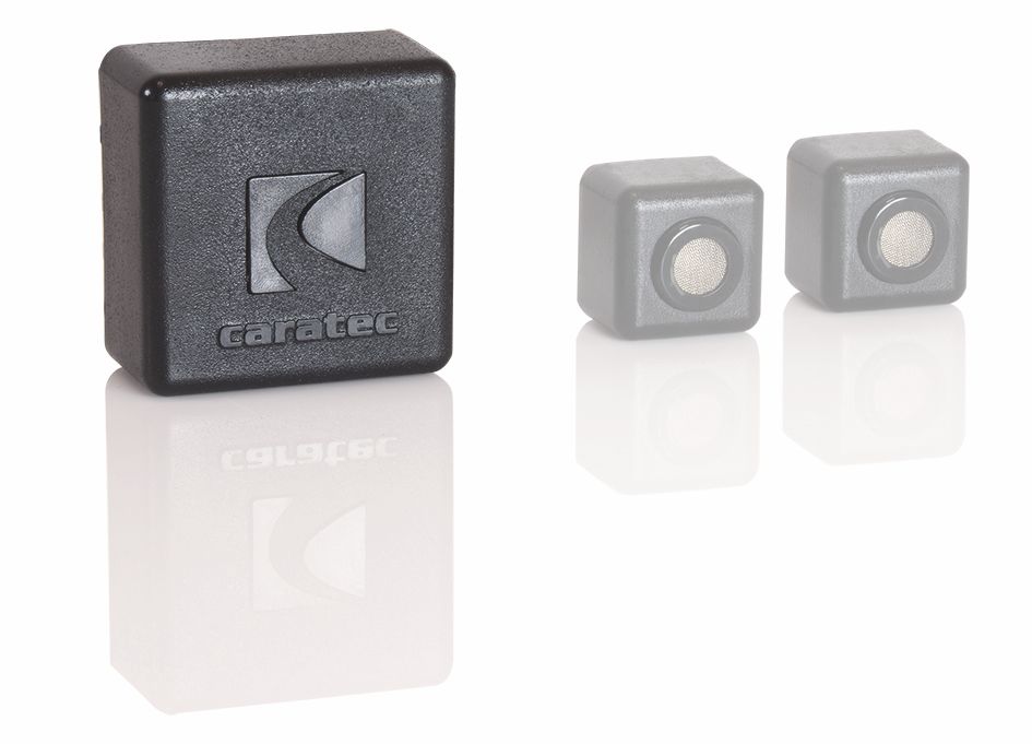

Dále jsem pořídil plynový detektor Caratec CEA100G. Je to trojkombinace stejně jako alarm od arawaka - LPG, CO a narkotizační plyny. Caratec mě oslovil možností připojení dalších čidel.
Vzal jsem k němu jedno přídavné čidlo a plánuji samotný alarm umístit nad originál zásuvku 220V a přídavné čidlo za lednici do spodního rohu příčky mezi lednicí a poddřezovou skříňkou.
Zpracování těla alarmu není bůhví co. Jsou na tom takové vroubky jak když je to buď tisknuto na 3D tiskárně, nebo lito do frézované formy a tahy frézky se kopírují do plastu. Ovládací tlačítko v alarmu dost chrastí a celkově to nebudí příliš dobrý první dojem. Úplný opak je však funkce. Indikační podsvit je decentní, ve tmě neotravující, avšak dobře viditelný i za světla. Při zkoušce zapalovačem se zdá být velmi citlivý, už zhruba 1 vteřina zapalovače cca 10cm vzdáleného od čidla dokáže alarm vyprovokovat. Alarm sám o sobě se chová vcelku přívětivě. Po prvotní detekci plynu lehce potichu pípne a rozsvítí červený varovný podsvit. Pokud dojde k odvětrání do cca půl minuty opět se vrátí do pohotovostního režimu. Pokud detekce plynu trvá, spustí se hlasitý alarm, který je také tak akorát. Proti požárnímu čidlu Jablotron je to úplný čajíček, ovšem je to dost na to, aby to nezakryté v autě vzbudilo i velkýho spáče.
Provedl jsem i měření spotřeby, ovšem jaksi jsem si to nepoznamenal a tudíž už vím prd. Co so pamatuji, tal v režimu alarmu to bere samotné těch 180mA, jak je udáváno, pokid jde o samotný alarm. S externím čidlem mi to překračovalo rozsah 200mA, ale na vyšší rozsah to ukazovalo 0,2A :roll: Tedy to bude nějakých lehce přes 200mA. Pokud si vzpomenu, až to budu osazovat načisto, tak ještě oměřím spotřebu v pohotovostním režimu, případně i ve vypnutém stavu, bude-li vůbec měřitelná běžným multimetrem.

Jinak z Gas Kraus odpověděli. Vypadá to, že s "renovací" nádrže, přestože je jí již 42 let, nebude problém. Ještě dokomunikujeme nějaké drobnosti okolo ventilu a regulátoru a pak už zbyde jen vypustit plyn, nádrž shodit, zabalit a šup s ní poštou do Bavor.
Re: Plynová výbava, rozvody, revize a vše okolo...
Takže s Gas Kraus domluveno. Nádrž sundána a vypustěna, t.č. se válí v kufru. Vypouštění byla nakonec docela kovbojka. Protože původní hladinoměr se zřejmě zasekl nebo úplně rozpadl, těch ukazovaných 5% nebyla tak úplně pravda. Nejprve jsem ji otevřel s nasazeným regulátorem, což se asi po půl hodině vypouštění ukázalo jako neefektivní. Tak jsem shodil regl a otevřel to "na hulváta". Přičemž po další minimálně hodině byla nádrž jeden kus ledu a už skoro nesyčela. Zavřel jsem ji tedy a shodil z auta a ukázalo se, že je v ní ještě dobrá 1/3. Co se dalo jsem z nádrže tedy "vycákal" jako tekuté až do doby, kdy nádrž podruhé téměř celá zamrzla. Pak už jsem na ní neměl moc nervy a hodil jsem jí do auta do kufru. Cestou z chaty dom mi to však nedalo a ještě jsem udělal další vypouštěcí zastávky, což se ukázalo vzhledem k teplu v autě a pravidelnému proštěrchávaní značně efektivní. Tak akorát to vyšlo. Pred barákem došlo k poslednímu tak 15-ti vteřinovému pšouku a hotovo :roll:
Já vím, jsem ekolog jako prase, ale jednak jsem neměl tucha, že je toho plynu tolik a i kdybych měl, tak propálení lednicí a sporákem by bylo asi příliš dlouhé na to, abych to absolvoval. Uklidňuji se tedy tím, že jsem neměl na výběr.
A tady už je holka v kufru, čekajíc na demontáž držáků a zabalení:

Jinak jsem už z nádrže sdělal držáky a pátrám po vhodné krabici, kterou použiji pro tvorbu krabice "na míru". Co jsem to tak měřil, tak délka nádrže je 80cm a průměr 20,5cm. Armatury přečuhují o nějakých 6,5cm. Aby vyšlo nějaké slušné polstrování (asi polyš), měl bych vyrobit krabici cca 90x35x30cm. Hmotnost by se měla vlézt do 20kg, tak by to mělo mít i vcelku slušné poštovné do toho Bavorska ~600Kč.
