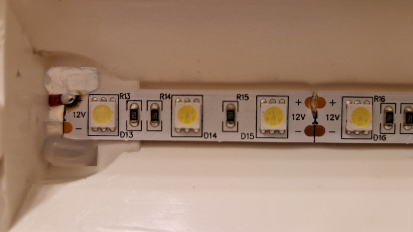

počasí venku stojí za pendrek, tak toho člověk bez garáže moc nepodělá. Abych ale úplně nezahálel, při poslední návštěvě Žoldy jsem si s sebou dom vzal na domácí ladění alespoň zářivku, kterou už jsem v minulosti nahradil LED páskem.

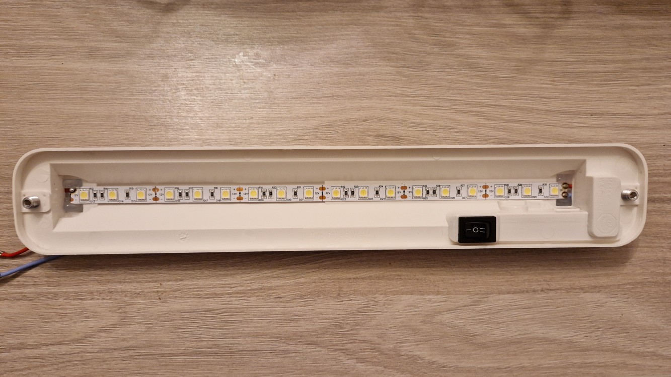

LED pásek, ač relativně málo výkonný, má v délce svítidla příkon nějakých 6W a po dovolené musím bohužel konstatovat, že je to strašně moc. Je to fajn, když člověk potřebuje na něco vidět, něco opravit, zašít si díru v gatích, vyhrabat něco v lavici apod. Nicméně na běžné vegetění je to zbytečně štiplavé a k tomu zbytečně záříme ven. Přílišný šajn nás tedy vedl k tomu, že jsme skoro více používali sufitková světýlka v Hochdachu, než tato spodní. Tady asi jen doplním, že zbylé dvě zářivky mají každá 8W a svítí nepatrně méně, ale pořád zbytečně hodně.

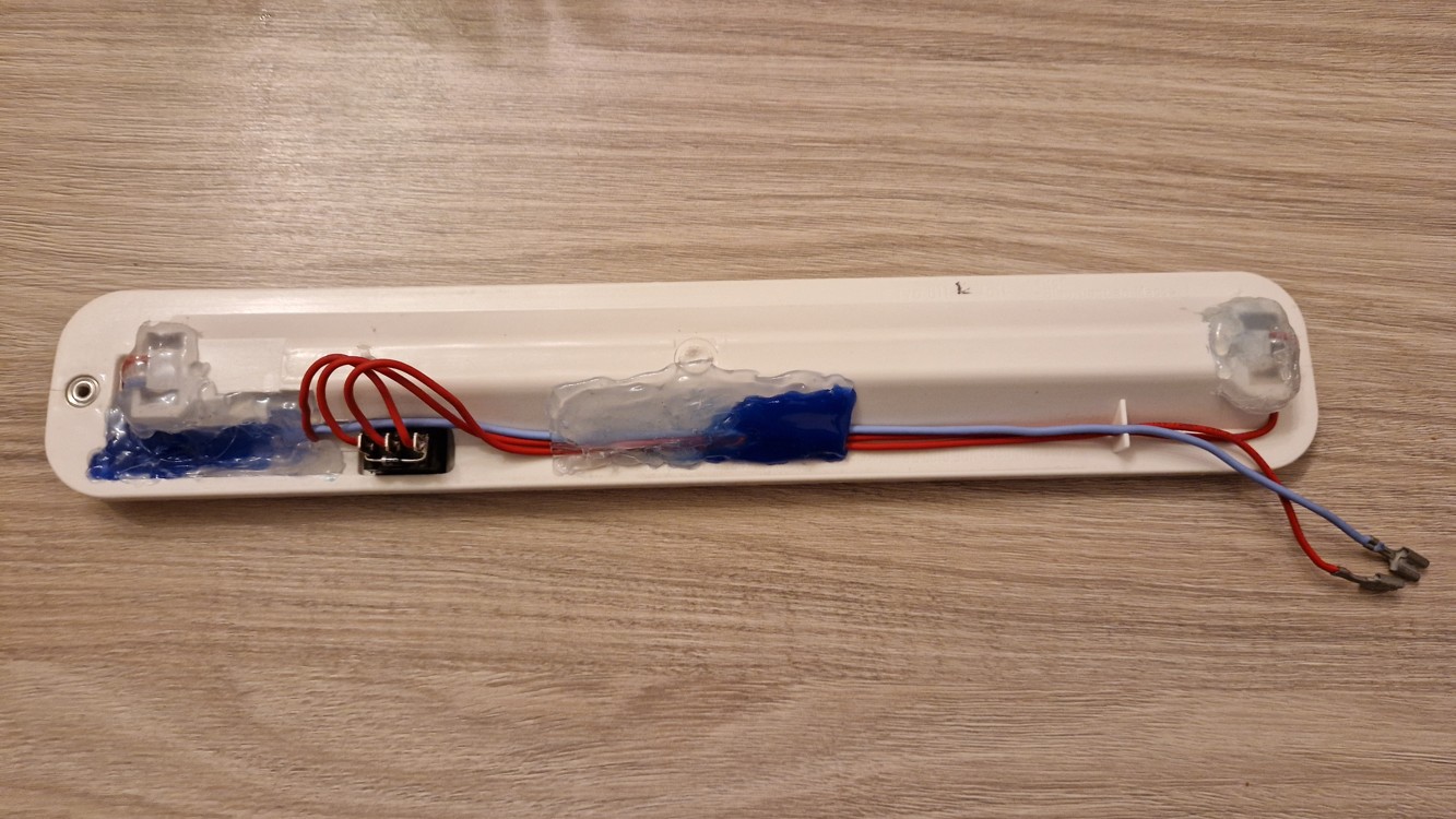

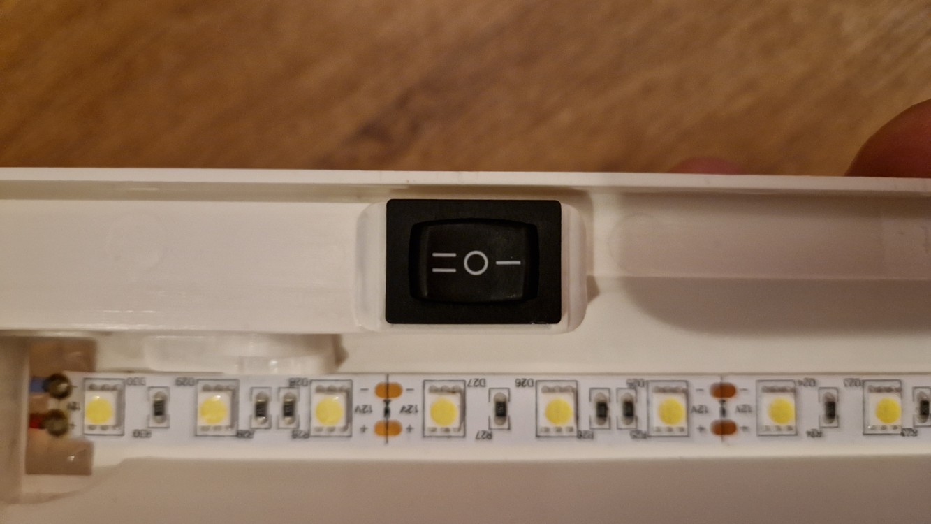

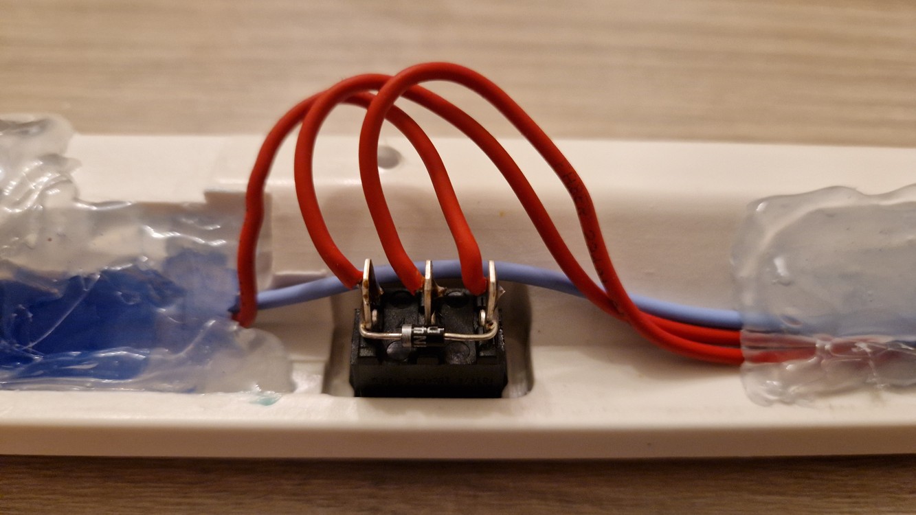

Negativní zkušenost mě okamžitě nasadila brouka do makovice a už hlodal. Po oměření vypínače se ukázalo, že je to běžný rozměr a není žádný problém koupit trojpólový přepínač. No a nápad byl na světě. LED pásek vhodně fiknout a zapínat část nebo celek. Zkusmo se jako nejvhodnější ukázalo upálit jen jednu sekci 3 LED z celkových pěti, tedy pouštět buď malé světlo nějakých 1,2W nebo celé velké 6W. Jak vymysleli, tak udělali a tady je výsledek:

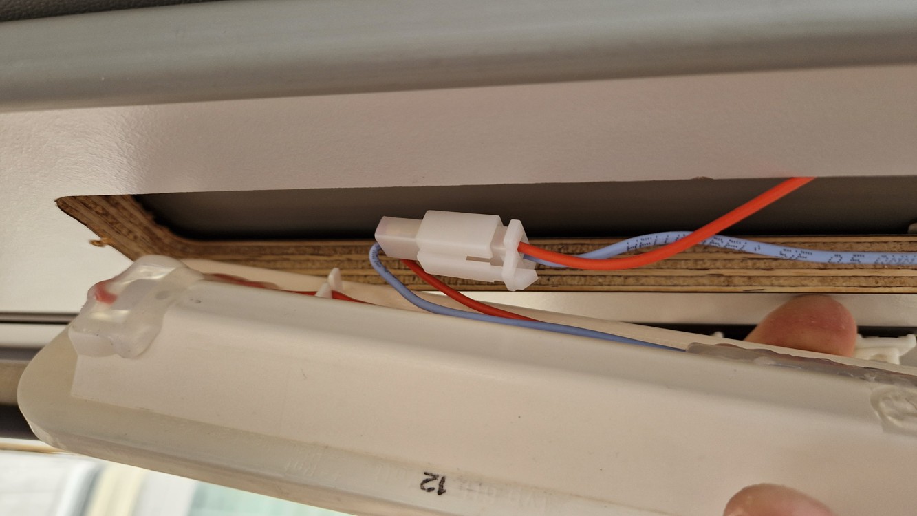

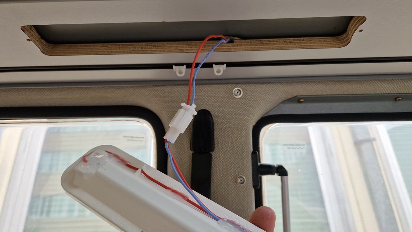

Ještě jsem po kompletaci procházel fotky, co jsem v průběhu blejsknul a něco tam na mě vyplavalo. Myslím, že už jsem to tu psal, že zářivky na levé straně Jokera jsou připojeny dost nešťastně. Připojeny jsou pomocí faston 6,3, ale vodiče prochází jen malou drážkou mezi dvěma částmi garnýže, kovovou a překližkovou. Lampičku tak nelze odpojit ani vyndat bez demomtáže a ještě následného rozmontování garnýže. To mi přišlo velmi nepraktické a rozhodl jsem se to trochu vylepšit vložením dalšího konektoru, který bude hned u lampiček. Nad vlastní lampičkou je dost omezený prostor, tak je tam potřeba něco malého. Zkusil jsem nejprve nějaký Molex, což bylo tak titěrný, že jsem to nedokázal zakrimpovat ničím, co bylo doma po ruce. Zkusil jsem tedy faston 2,8. Dvojpinový motokonektor se vcelku solidně vejde a je jakš takš robustní.

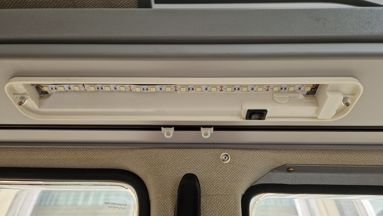

A lampička přebastlená na dvoustupňově spínaný LED pásek je tam.
