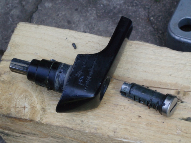

Zdravim, v zime v mrazech sem vzal za kliku soupacek, neco tam ruplo a od ty doby nejdou soupacky z venku otevrit. Nedavno sem je rozebral, abych je opravil a zjistil sem, ze to bude asi prasklym valeckem - viz foto. Da se to nekde sehnat, nebo musim koupit celou kliku?

Nuž, bohužel nemám fotku celý kliky jak vypadá, ale ten "váleček" je vlastní částí kliky, která prochází skrz dveře a je v něm ukrytá vložka zámku. Na jeho konci je kovovej čtyřhran, kterej prochází skrz mechanizmus otevírání dveří a na jehož druhým konci je nasazená vniřní klika.
Spravit znamená buď novou kliku, do který si přehodíš vložku zámku, anebo někoho hodně šikovnýho, kdo by to svařil, ale to si nejsem moc jistej...je to hodně slabá stěna a navíc lety zkřehlej materiál.

Tak jsem přeci jednu fotečku našel... aspoň pro představu..
Klika soupacek a zamek

Super, diky. Takze chapu spravne, ze staci koupit tudle klikovou cast, bez vlozky a vymenit? (zda si mi zbytecny davat za to prez litra i s vlozkou...)

Ano je to tak. Vložku můžeš použít stávající. Dostaneš ji ven po vyšroubování toho malýho červíku co je na té mojí fotce, chce ho to trochu pohledat na tý válcový části pod nánosem vazelíny. Jediný co, tak tohle je fotka krátký kliky, ale nepředpokládám, že by v tom byla až taková konstrukční změna.
Věc druhá je, že je třeba si dát bacha na výrobce kliky... pokud použiješ už jetou kliku, bude to v pohodě. Jsou ale na trhu repliky od Poláků, pěkně vyvedený (alespoň soudě podle kliky do předních dveří co mám, ale mají trochu jiný rozměr té vložky a tak není úplně záměnná a nelze zachovat klíče). Ale jak jsem řekl, když použiješ jetej originál anebo novou prvovýrobu, tak stačí vložku přehodit.
