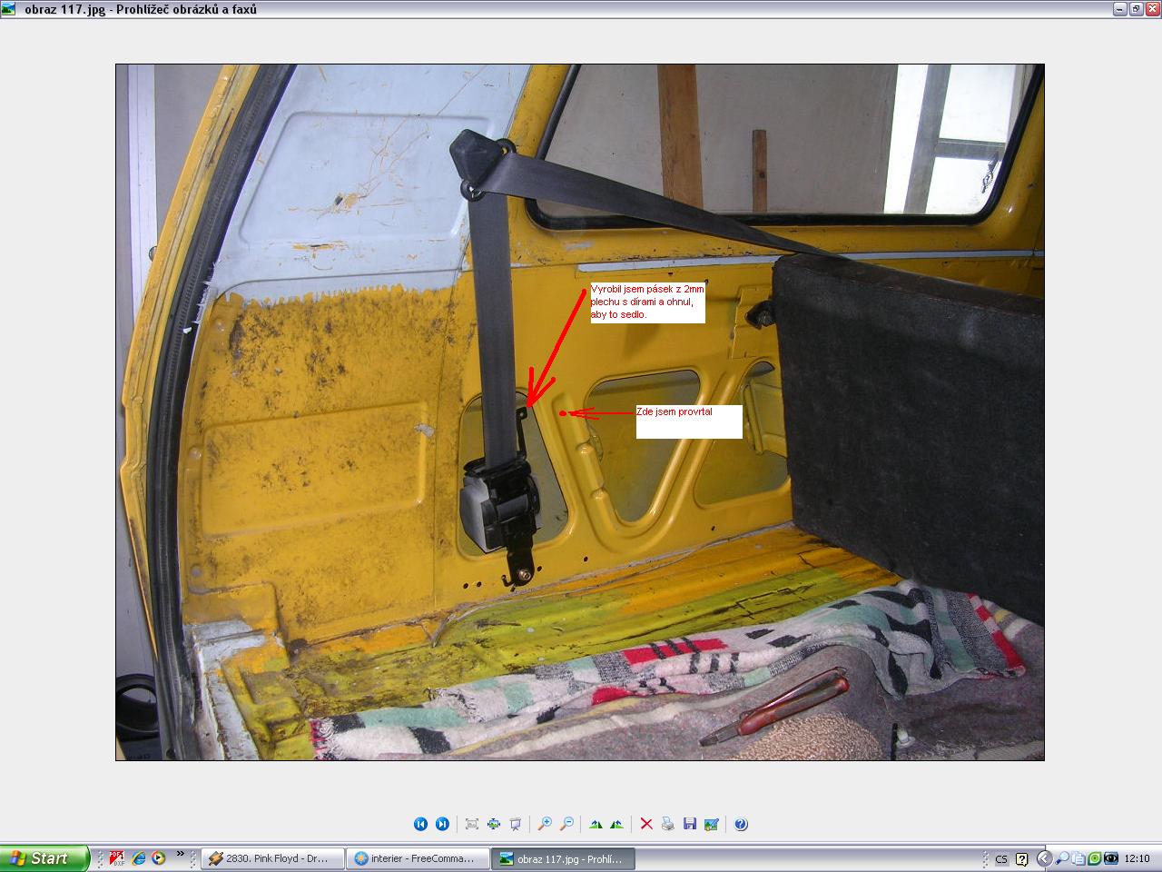

Zdar. vykuchal jsem přední pásy (asi to byla Mazda - je to už deset let).Přední musely být z důvodu délky. Je třeba přibrat i šrouby. Mají nenormální závit, aby si je kdekdo nevyrobil a přidělal je dle obrázku. Vozil jsem lidi do práce a nikdo si zezadu nestěžoval

Re: Tříbodové pásy na zadní lavici
No, ta dýlka....
Já teď budu řešit, jak je prodlužovat. Mam normálka seriový, který tam mají bejt a tu dětskou sedačku tam nedam - jsou krátký
Tříbodovky vzadu musí být k sehnání dobře, já mám holotu Transportera r.v.88 a byly tam.
