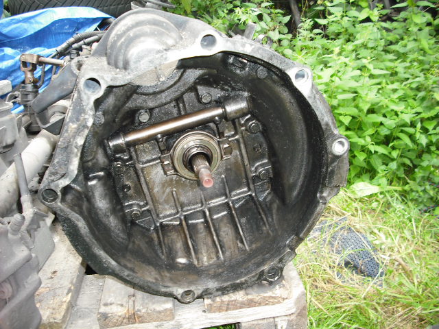

Re: Cesta na druhý břeh....z nafty na benzín
Doufám že ti nezkazím radost
Ale jestli dobře koukám tak na poslední fotce vidím naftovou frému na převodovce
ha, to já takhle nepoznám, ani z fotky ani naživo
borec si ale byl v podstatě jistý tím, že je to benzínovka (ta kastle jako),popravdě já v ni ani nedoufal a s ní nepočítal, a vzhledem k tomu že je to jediná možnost jak zase jezdit tak ji beru, pokud ovšem naživo bude v oukeju tak, jak se zdá z fotek

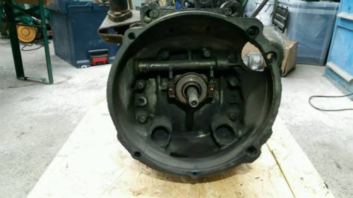

Rozdíly mezi frémami jsou jasně zřetelné. Asi nejvýraznější rozdíl je v umístění otvoru pro startér. (diesel nahoře)
Viz obrázky, které jsem narychlo našel:
- diesel.JPG (199.02 KiB) Zobrazeno 6020 x
- benzin.JPG (19.79 KiB) Zobrazeno 6020 x
Jo tak díky, z fotek jednoznačný
