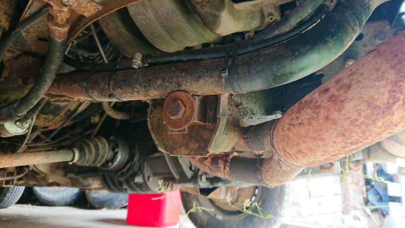

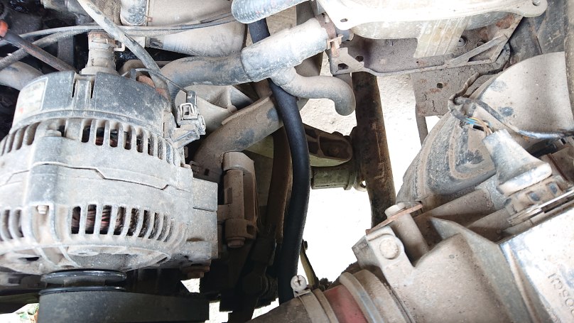

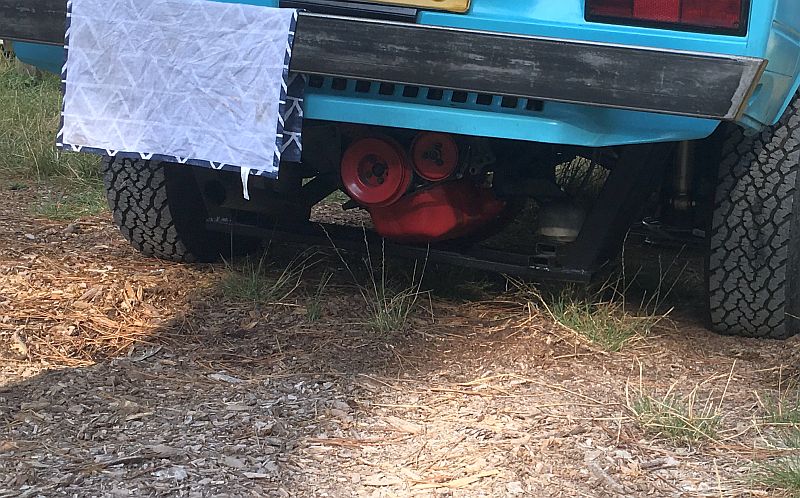

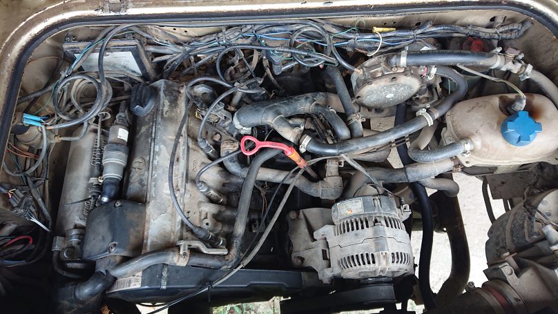

Zdravím, tuhle jsem se nestačil divit, co to přijelo z NL.
Re: Co s motorem...možnosti výměny motoru, alternativní pohonné jednotky
Potřebuješ věci jako na diesel...
tady jsou fotky toho 2l
