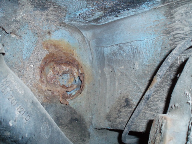

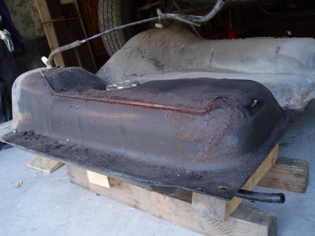

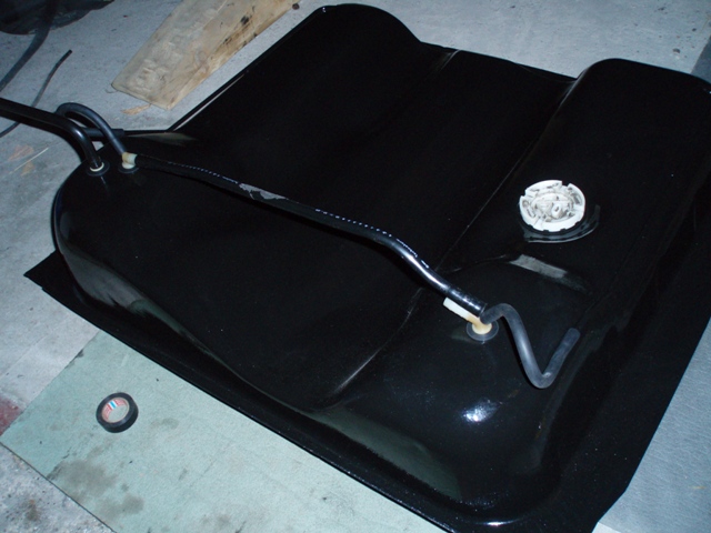

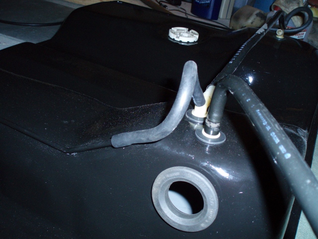

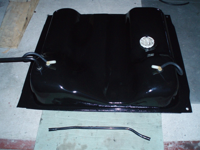

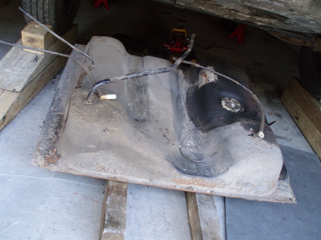

Než jsme vyrazili na cesty bylo třeba se kromě brzd pověnovat taky nádrži. Ta začala z ničeho nic týct. Nic závažnýho, byla spíš jen oblitá od nafty, ale i tak je to věc, co nepotěší. No, když jsem to viděl, rovnou jsem u kluků na Sobíně objednal novou. A když jsem to měl takhle rozdělaný, rovnou jsem zrušil vyrovnávací nádobky v podbězích. Důvod? Stav podběhů za nimi, jsou to totiž solidní lapače všeho možnýho bordelu, pod kterým to jen kvete. Není na tom nic složitýho, víc napoví obrázky. Jediný co jsem musel na nový nádrži upravit je velikost zadního rantlu. Nevešla se mi mezi nosníky, ale trochu broušení a je to cajk. Pak už jen dát nový hadičky, těsnění, spony a vyvrtat malou dirku (cca 3mm pruměr) do plechovýho kolečka, který tvoří protikus bajonetu víčka nádrže, tím dochází k vyrovnání tlaku a není už potřeba složitýho systému hadiček a plastových nádobek.
Tohle nepotěší, stejně jako nádrž zvenčí od nafty...
Po jednatřiceti letech venku...

A nová dovnitř..
A nová dovnitř..
Detail zapojení hadiček odvzdušnění

Nádrž tam jen tak sedí na 4 gumovejch špuntech v takovým podvazu (dvě pásoviny na předním konci přišroubovaný, na zadním provlečený nosníkem). To se sundá a je možno ji spustit. Chce to nejdřív odpojit hadice od expanzek, hadice od vratky a k čerpadlu a konektor palivoměru. Pak už jen šikovně vyndat. Expanzky držej na jedný matici. Plech za nima opravit (vyvařit). Novou nádrž vybalit z krabice,ideálně ozkoušet, jak pasuje a já na to ještě dal dvě vrstvy alkytonu. Objednat nový gumový těsnění, palivový hadičky (v metráži) a vše, co půjde zpátky pořádně očistit. Pospojovat jak je libo, mně to dává smysl tak jak je na fotkách, a zase šoupnout zpátky. Nalejt novou naftu a můžeme startovat...
