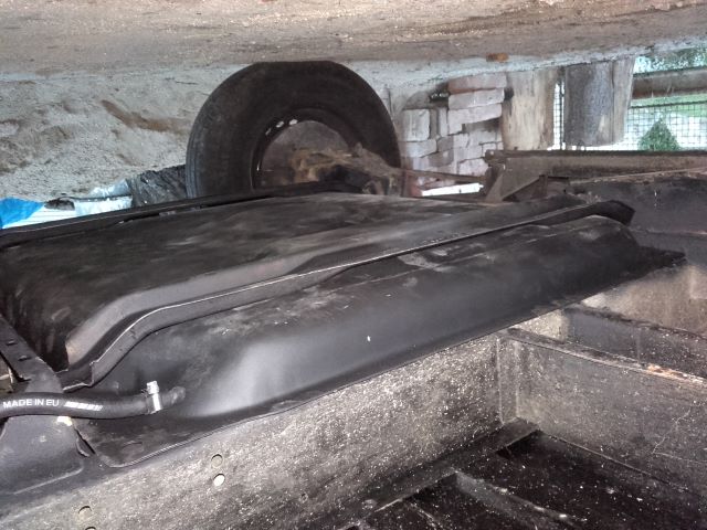

Tak letos prošel menší generální opravou některých částí. Prvně se dělala palubovka - zavařil jsem díry po tuzingových budících a různých vypínačích na píčoviny, udělal jsem komplet topení - novej větrák a těsnění klapek, udělalo se větrací trojúhelníkový okýnko u řidiče, který mně leželo už léta na půdě. No a dál takový věci jako rádio Blaupunkt, čidla chlazení, STK :), nová podtlaková pumpa brzd, výměna snad kilometru špatnejch hadic, přetěsnění olejový vany a výměna filtrů a nakonec nová nádrž.
Za 14 dní odjíždím na dovolenou na Karlovarsko přes celou ČR, tak jsem zvědavej, co se zase projeví. Tak mě napadá, Merline, v čem se teď právě šťouráš, ať vím, co mě čeká? :)
PS: fotky mně jdou vkládat je do 1 příspěvku jedna fotka, takže je přiložená obrazová část taková s přestávkama...
Příloha nadrz_2.jpg je dlouhodobě nedostupná.
