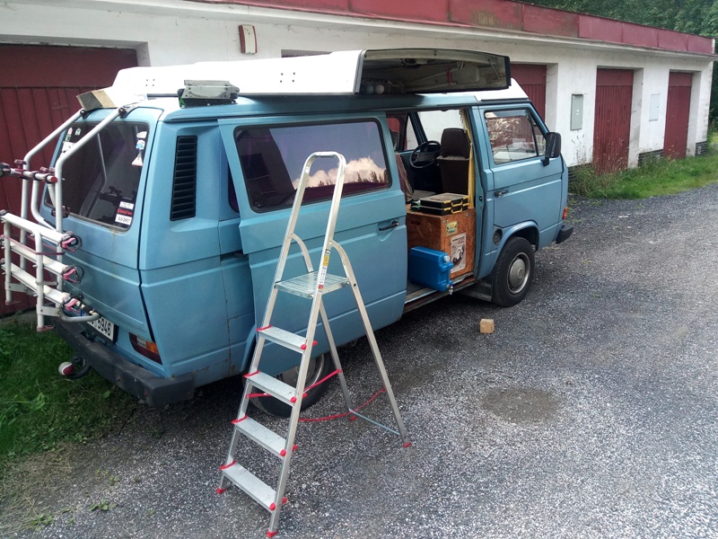

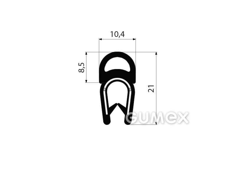

Ahoj. Trochu se svezu na tématu. Dávam na t3 zvedačku reimo a mam problém, jaké tam dát těsnění. Ja tam měl torzo této (obr.1), ale všichni mají? toto. (Obr.2)
P.s.: na obrázku 1 je jen ilustračně, jak vypadá, přesné rozměry nemám po ruce.

Re: Zvedací střechy a vše okolo
Ahoj Kyslíku!
Mám tedy westku, ale profil těsnění se zdá být ten samý a mám ten první. Mají ho na Sobíně v setu k westfalii, ale určitě by se s klukama dalo dohodnout, podle potřeb k Tvému Reimu.

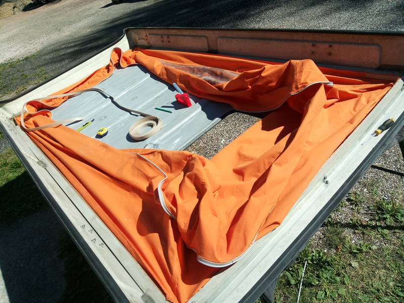

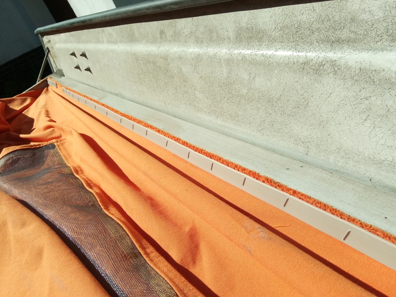

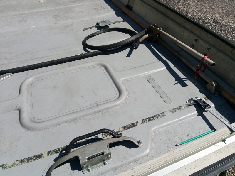

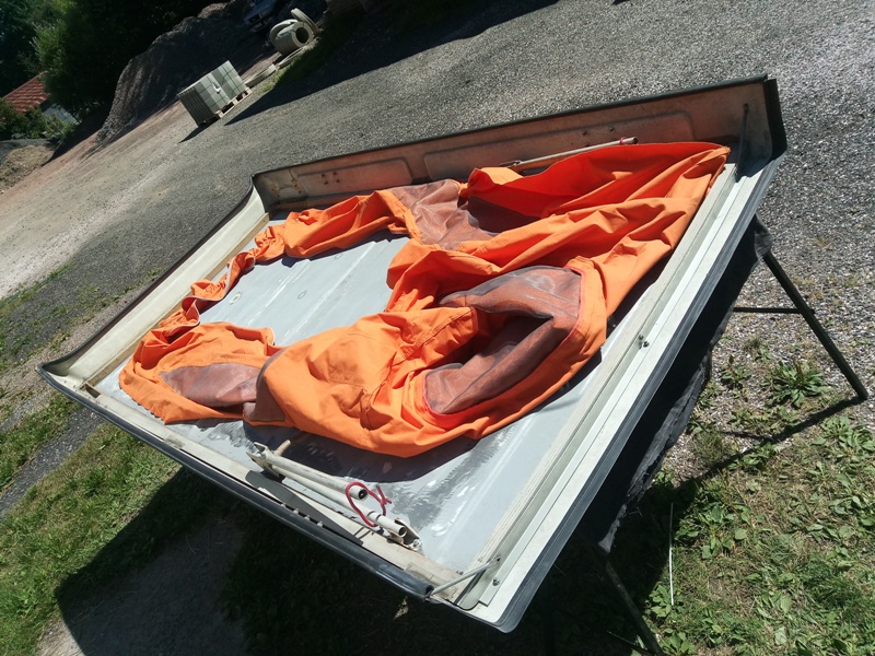

Tak to tu zas trochu oživíme. Koukneme se spolu na stan a díru pro větračku.
Když jsem řešil stan s Martinem ze Sobína, mimo jiné padlo, že líp se to instaluje nejdřív do střechy a nejlíp, když ji má člověk sundanou na zemi. No, radost jsem neměl, ale kdo se bojí, nesmí do lesa.
Dolů to šlo, i když jsem se v jednom trochu zapotil.
Nejdřív oměřit a vyříznout díru na větračku. Žádný zádrhele, jen vědět jak velký to má být.... to ale nikde nepíšou a tak postupným přiřezáváním jsme se ideálního rozměru dobrali.
Zbytek už je jen vyvrtat díry pro kování, zvedací mechanizmus a je to. Jen si nesmíte někde zapomenout spojovací materiál jako se stalo mě.
A pak už se konečně vrháme na stan. Nejtěžší na tom celým je si ho rozprostřít a měřením odhadnout míru založení okrajů. Pak už jen sponkovačku a střelba může začít...
A co nám zbylo na příště? Přidělání do plechový střechy, postel a bude hotovo. Věru, máte se na co těšit.
Kempování zdar, Merlin.

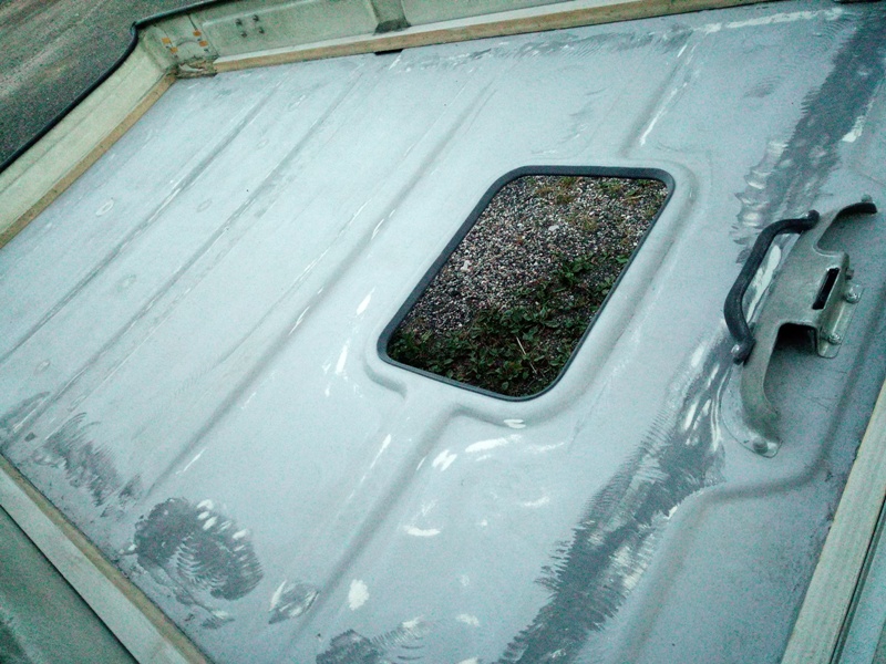

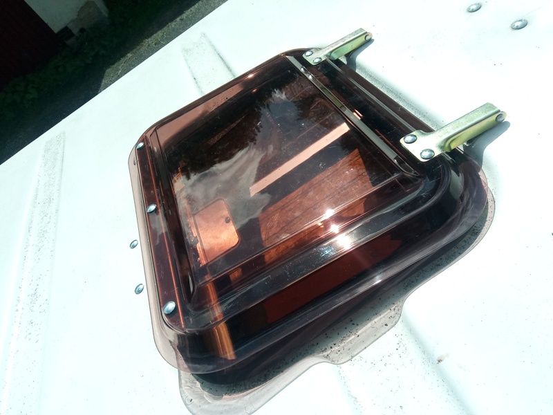

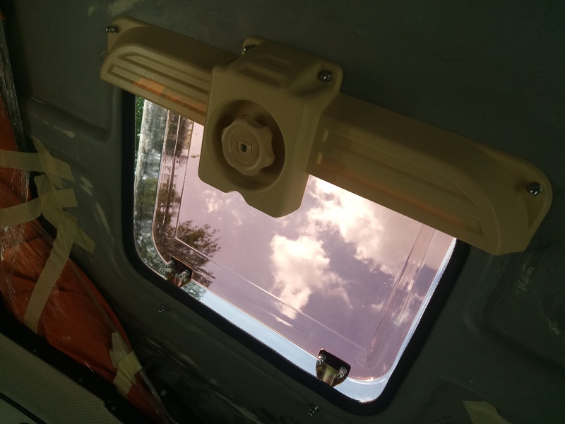

...a tak dnes doplnim jen střípek s větračkou. Spojovací materiál nalezen a tak už jen vyvrtat díry a usadit na svý místo...
Montáž je v podstatě velmi jednoduchá. Podle "pantů" omalovat místo na díru v laminátu střechy. A pak to samé s dírami pro zvedací mechanizmus. Vesměs vše vychází na šroub M5 a to jestli dáte matičku nebo klobouček... to už je podle toho, zda volíte Losnu nebo Mažňáka...
Dobrou noc, Merlin.
Dobrou noc, Merlin.

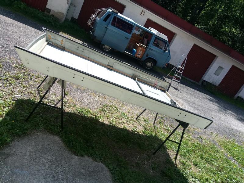

Ahoj Všem!
Doka nám tu namaloval čerta na zeď a teď jak se s ním naučit žít. Testování ve velkým slejváku na sebe nenechalo dlouho čekat a co myslíte...? No jo, zatejká....
Nu a teď co s tím? Šel jsem po možných příčinách a vypadá to, že to je spojem těsnění, které se dělá v metráži a tak jsem ho tam při instalaci nechal pouze na tupo u sebe bez lepení. Jenže jakmile se kolem udělá kaluž, spojem začne prosakovat.
Otázka tedy zní, čím slepit na tupo k sobě oba konce. Zatím jsem provizorně zaplácl chemoprenem, ale tomu moc nevěřím... Čím byste lepili Vy..?
Díky a ať to včí bez kapaní na maják, Merlin
