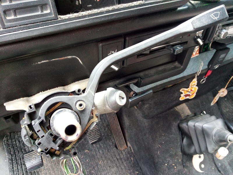

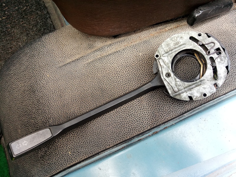

Nedávná příhoda s páčkami pod volantem mě přinutila je trochu vyčistit a zrevidovat. Je to celkem intuitivní věc a tak přikládám pouze fotky toho jak to vypadá v trochu rozebraném stavu.
Vesměs se na tom nemá co pokazit, dokud Vám nepraskne nějaká ochozená plastová packa apod. K demontáži musí vždy volant dolů a to nejlépe i s plasty kolem (ty drží na 2 křížových šroubech a objímce nacvaknutý na volantovou tyč). Pak následují 3 šroubky do trojúhelníku na plechu páčky blinkrů a můžete celek dvou páček rozhodit na dvě samostatný jednotky.
Tak kdybyste to třeba chtěli po letech trochu vyčistit....
Blinkr páčka...
Blinkr páčka...
Stěrač páčka...
Stěrač páčka...

PS: Chybí mi tam měděný kontakt na klakson (je na kovové desce u blinkrů), který se mi tam namotal a právě kvůli němu jsem to musel rozhodit a dočasně zprovoznit bez troubení... to pak doplním, jakmile vyřeším probroušený měděný kruh na volantu.

Ahoj, kroužek klaksonu se dá koupit na e-bay, tedy ne probroušený, jen nový. Možná budou mít i pražáci. Pokud máš ale plech, není problém to vystřihnout...
