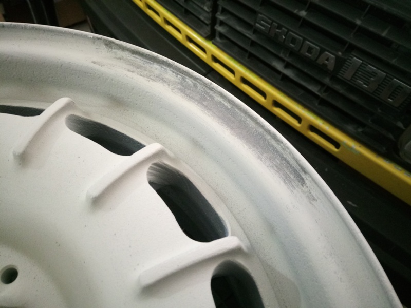

Tak alespoň troškou oplácím tahání rozumů, co dát na opískovaný liťáky. Poznámka pro Vencu... neboj, tohle řešit nikdy nebudeš, takže o jeden podobnej problém Tvého a mého busa míň a to se počítá! (držím palce s trubkama..)

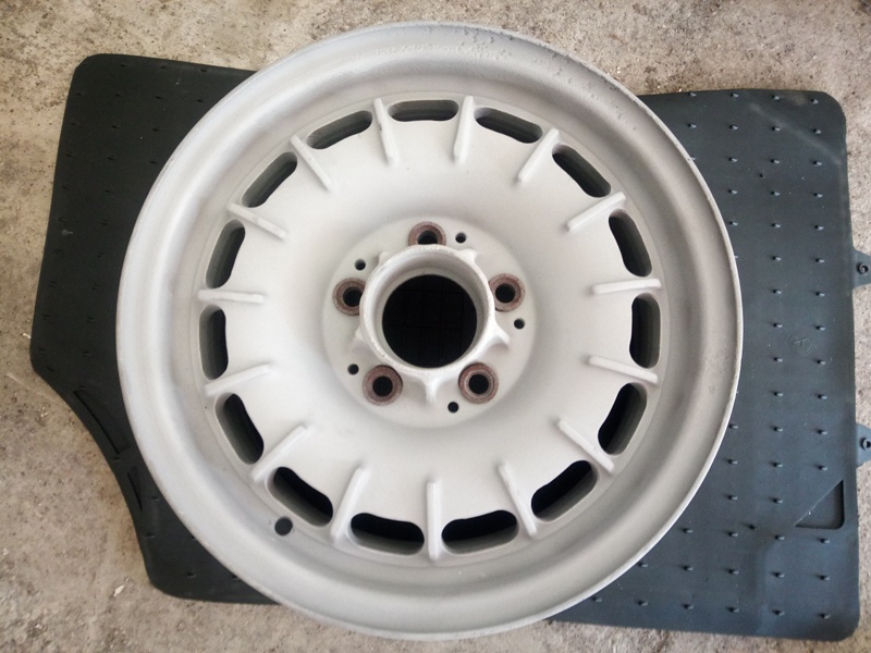

Na fotce je výchozí stav. Po opískování vylezly drobné nerovnosti na povrchu, nejčastěji na límci kola.
Celkový pohled

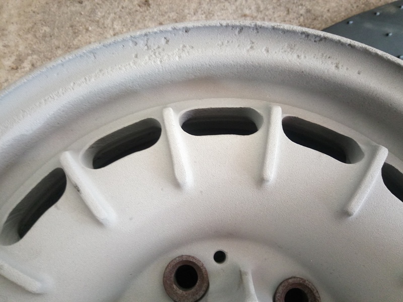

Celkový pohled

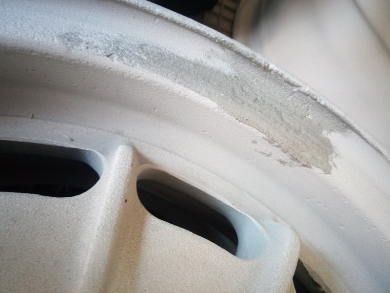

Detail nerovností..
Detail nerovností..
Z uváděných rad jsem nakonec zvolil hliníkovej epoxid. Je to vlastně "klasický" dvousložkový epoxid s příměsí AL, alias tekutý AL kov. Postup je vcelku jednoduchý. Nanést, nechat vytvrdnout a obrousit do roviny. Samozřejmě jsem si mohl ještě víc dát záležet s broušením, ale výsledek je i tak o mnoho lepší, než když jsem je netušíce přešlapoval na místě s myšlenkou: "Co s tím..?"

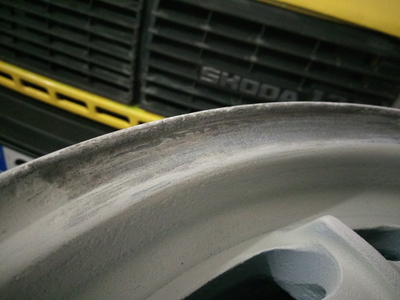

Ještě jiné místo..
Ještě jiné místo..

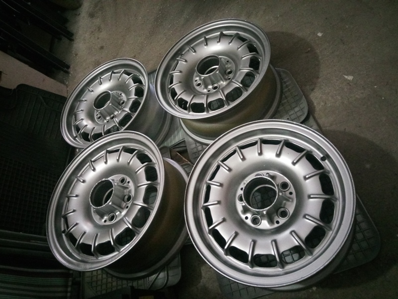

A teď už finální odstín. Surovej opískovanej disk jsem celkem třikrát vzal plničem a vždy mezi vrstvama brousil. A nakonec klasická barva na disky, odstín ocelová šeď.
A polotovar po nástříku..
A finále si necháme na příště, až to bude obuto a vše na svým místě.

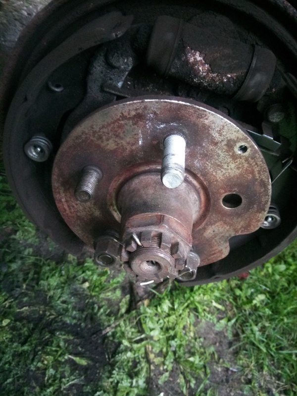

Máme díry odpovídajících rozměrů, ale tím to nekončí....štefty, matice a šrouby. To se liší dost podle daných disků a dosedacích ploch, který se vesměs dělají dvě, kužel a koule. Fuchs má kouli, stejně jako plecháč na busa, jenže o menším průměru. A druhá věc je délka šroubů potažmo šteftů dozadu. Zde je potřeba přidat, zas podle rozměru liťáků Vámi zamýšlených. V tomto mi byl nápomocen e-shop: www.kolovesrouby.cz Pozor u šteftů, průměr tisícihranu je 14,8mm. Na busovi jsme sice naměřil spíš 14,6 a tak nejdříve objednal 14,65mm, ale ten se v díře protáčel. A tak se dostáváme k výměně šteftů, což je otročina pro cvičenýho gibona. Sundat buben, z unašeče kladivem vytlouct starý dozadu a nový podle notoricky známého: "Ježka natočíme nejdelším ostenem.." dostat do díry a přes matku a podložku nalisovat na své místo. U rozměru tisícihranu je jednak jeho průměr a pak hrubost toho "zoubkování". Na kolových šroubech mají hrubší, ale díky většímu průměru jsem se rozhodl to risknout a s pevnou vírou, že si to beztak sedne, jsem je přehodil. K tomu vylisování šteftů jsem chtěl nejprve použít přípravek sestávající z přípravku na sundávání bubnů na škodovku a důmyslných pacek, který se po dvou dnech konstruování, vrtání a broušení vybarvil jako nefunkční, tak jsem na to šel kladivem...

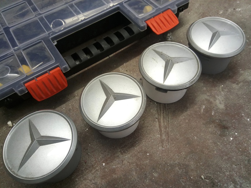

Poslední věc je středová poklička s hvězdou mercedesu. Tu jsem vybrousil, zalil pro dorovnání epoxidovou pryskyřicí zrovna v mezičase laminování zadní kapoty na rapida a pomocí samolepící tapety z toho vytvořil pokličku se znakem VW... jestli má Sv. Petr u brány meďoura, nedejbože piáno, tak pak budu mít asi co vysvětlovat...
