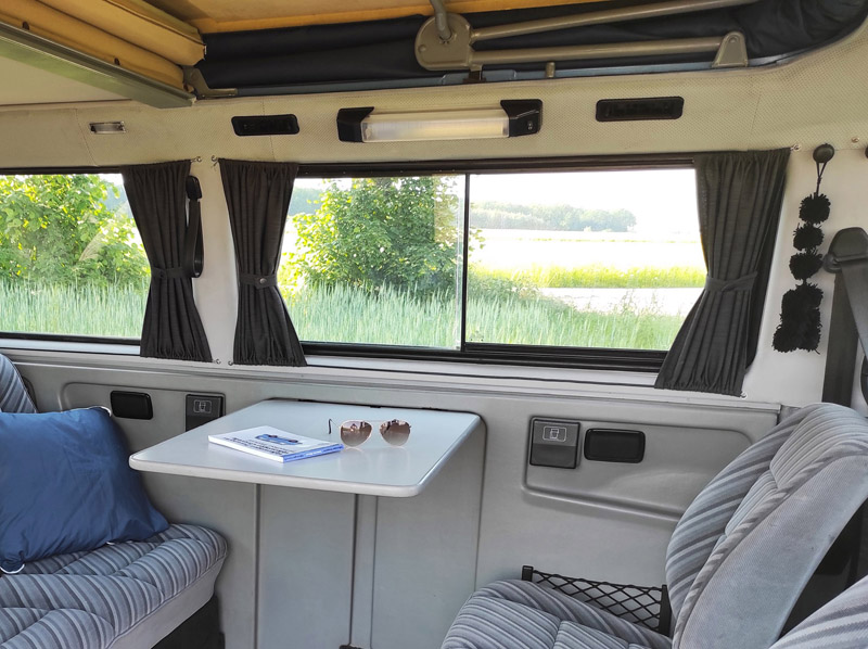

Chtěl bych se podělit o své zkušenosti s montáží záclonek. Originální multivanní připínatelné záclonky jsou sice pěkné, ale musejí se někde v autě uložit, na což nám už nezbývalo moc místa. Rozhodli jsme se proto namontovat záclonky zcela nové.

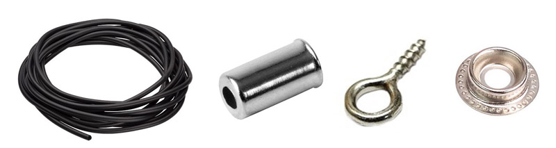

Řešili jsme je zvlášť pro každé okno. Nahoru i dolu jsem natáhnul bowdenové lanko (brzdové lanko na kola), na konce osadil koncovky bowdenu, zašrouboval malé očko se závitem, podložil polovinou kovového druku (stiskacího knoflíku), přišrouboval do sloupku a navlékl záclonku s tunýlkem. Westfalia to má myslím dělané podobně, jen dole jsou záclonky bez tunýlku a jsou pouze provlečené za bowdenem.
S výsledkem jsem celkem spokojený, ale pro příště bych asi řešil některé věci jinak:
  • Pro snadnější zatahování je potřeba tunýlek záclonky udělat větší.
  • Systém, kdy je spodní konec záclonky pouze provlečen za spodním bowdenem (stejně jako Westfalia) je možná lepší, protože si lépe poradí s proměnlivou délkou záclonky,
  • Rovněž asi stojí za zvážení, zda stužky nepřišít k záclonce a nepřipínat je do samostatného druku na sloupku (rovněž jako Westfalia). Nechtěl jsem zbytečně vrtat další díry do sloupku, ale zase bych pak nemusel stužky samostatně ukládat.
