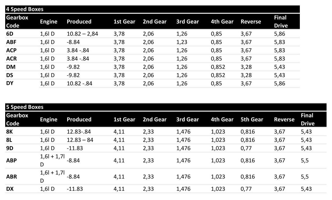

do roka a do dne zamýšlím výměnu převodovky v busovi 1.6D. V autě byl nepůvodní motor passat 1.6TD a 5 kvaltová převodovka s kódem 3H.
V uplynulých dvou letech jsem vyměnil motor z 1.6TD na holý diesel, ale převodovka zůstala. S touto 5 kvalt převodovkou je auto líné jak veš a kolikrát musím v kopcích podřazovat na nedůstojné rychlosti. Pomůže v mém případě záměna převodovky za nějakou standartní 4 kvaltovou převodovku, která by si s holým dieselem více rozuměla? Jaký kód té 4 kvaltové shánět??

Já mám v TP napsáno motor 1.6D kód CS, tak jsem v rámci svého dlouholetého projektu vracení T3 do původního stavu ( a že je to teda brutální šichta) šel do holého dieslu. A ten motor je dobrej, krásně startuje a na volnoběh přede, suchej jak cesta, utáhne vše co za auto připojím na vozejku, takže motor měnit nechci, jen si prostě nerozumí s tou převodovkou, která je určená k TDčku.
Nepotřebuji s T3 machrovat před teenkama u supermárketu ani školit BMW na světlech potřebuji cestovat kolem stovky a aby to běžné české kopce vyjelo třeba na trojku s rychlostí aspoň přes 60km/h. Teď jsme byli nedávno v Telči a kdejaký kopec na cestě z Třebíče jsem musel v půli kopce podřazovat na dvojku a při závratné rychlosti 40km/h jsem dobyl vrchol vysočinského kopce o převýšení 50 výškových metrů a uznej, to už je trochu nedůstojné.
Tak jsem se rozhodl jít cestou výměny převodovky na 4 kvalt přímo určenej k holým 1.6 dieslům, navíc pro můj bus r.v. 1984 jsem si udělal výcuc z těch převodovkových tabulek a z toho mně vychází převodovky 6D, ABF, ACP, ACR, DY. Dá se z toho poznat, jestli je to ta jednokulička / dvoukulička? a co to vlastně znamená?

Jednokulička, dvoukulička je rozdíl pouze v zadní tyči řazení, vepředu může zůstat stávající a v silentbloku na předku převodovky. Jaká převodovka je jaká Ti bohužel nepomůžu, mám pocit že se to lámalo nějakým rokem...že by byl osudný 82 nebo 84? Dvoukuličky jsou konstrukčně starší převodovky vycházející ještě od vzducháčů. První diesly byly 81, tak dostali převodovky od vzduchovek. Jestli si to dobře pamatuju brzdy, nápravy se lámou 1984 - 85, tak bych čul, že to bude podobný, či trochu dřív...

co se tyka 1.6D, tak nezapomen, ze je to nejslabsi motor, co se do T3 daval. Ja ted jezdim s 1.6D 4kvalt a razeni resim porad. Hlavne u 4kvaltu je ohromna mezera mezi dvojkou a trojkou. V kopcich na dvojku to rve moc a na trojku to uz netahne. Takze se budto plouzim nedustojne na dvojku a kocham se, nebo... vlastne nic jineho nejede. Rozhodne tedy doporucuji pet rychlosti. Ty jsou rovnomerneji rozprostreny. Potom mas vyreseny problem s jedno ci dvou kulickou, petikvalty byly vsechny jednokulickove.
Jinak, jak psal Merlin, u 4kvaltu jedno/dvou kulicky se lisi zadni dil tahla razeni, predek je stejny. Lamalo se to v roce 1982, dvoukulicky jsou domena ery vzduchacu. Pokud bys preci jen sel do 4kvaltu, tak bys musel vymenit i predni kulisu razeni a radici paku, abys to mel echt koser (jinak z petikvaltu ctyrkvalt udelas i bez toho, samozrejme - budes se rozjizdet "na dvojku").
