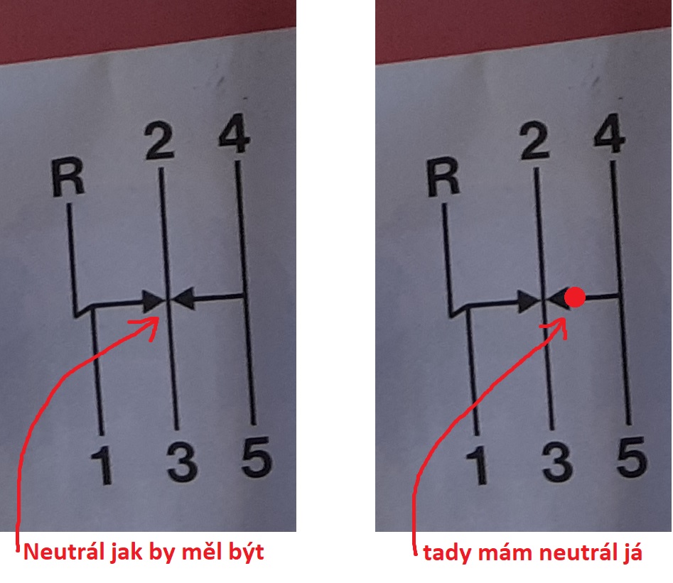

puchyyla píše: pon 17. črc 2023 16:44:47 Jinak by mě docela zajímalo, co to znamená "řadí obstojně".
"Řadit obstojně", znamená, že mně jde řadit v pohodě a dokonce to zvládá i moje paní. Ale jako správný renovátor starejch papučí vím, že vždycky by to mohlo být lepší. Každopádně když porovnám řazení se čtyřkvaltovou kulisou a teď s pětikvaltovou, tak teď je to podstatně lepší, vymizel i styl "vařečka v hrnku". Co by možná šlo doladit, tak je poloha neutrálu, nemám ji úplně na 100%. Ale hrabat do toho už radši nebudu.

venca101 píše: úte 18. črc 2023 8:25:35 "Řadit obstojně", znamená, že mně jde řadit v pohodě a dokonce to zvládá i moje paní.
Ty jo na tom našem verglu to jde taky řadit v pohodě a dokonce by to zvládla i moje paní (a beztak i ta tvoje :P ). Přesto se nemohu ubránit dojmu, že ten obrázek, co jsem vkládal minule, je úplně výstižnej.

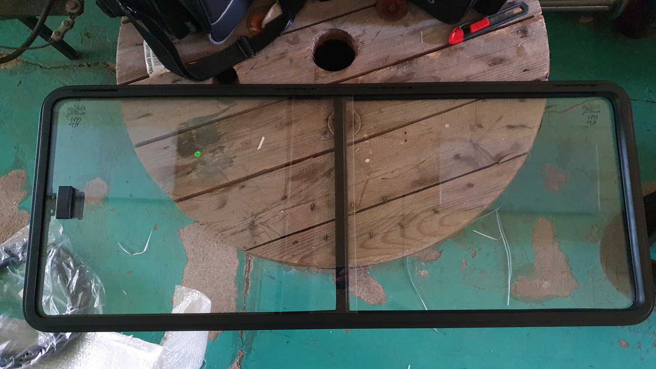

venca101 píše: pon 02. led 2023 11:23:20 Samá prngola na busa. To já asi mít nebudu a taky to tak vypadá. Jak sníh roztál, začíná mně zatíkat prostředním oknem za řidičem, ve spodním rohu je to rezavý, takže budu na jaře vyvařovat. No a jak jsem přes svátky surfoval na netu a vymýšlel ptákoviny, rozhodl jsem se, že když to okno bude venku, rovnou ho vyměním za šoupací. Našel jsem, že se prodává replika a zřejmě do ní půjdu. A proto mě zajímají zkušenosti s šoupacími okny.
Jaké jsou vaše poznatky? Dělá takové šoupací okno něco za jízdy? sviští jako přední výklopné trojúhelníky nebo je to v klidu? Těsní pěkně za jízdy i za stoje?
Děcka si stěžovaly, že je v létě vzadu za jízdy vedro a že by rády pootevřely nějaké okno, tak proto to řeším...
https://www.serial-kombi.com/en-GB/tran ... 92-n316557
Tak jsem Venco čekal, jak vyzkoušíš to šoupací okno a podáš zprávu a ty si místo toho, jak píše Merlin, "rozjebeš auto po dvorku" a člověk se nic nedozví. Do role pionýra replikooken z čínsko-polského pomezí jsi tím tedy koukám pasoval mě. Za 2 týdny už budeme doufám na cestách i s oknem. Huž se válí v rachotě v garáži.

puchyyla píše: pon 24. črc 2023 23:58:10 Do role pionýra replikooken z čínsko-polského pomezí jsi tím tedy koukám pasoval mě. Za 2 týdny už budeme doufám na cestách i s oknem. Huž se válí v rachotě v garáži.
No tak pak podej report z výměny, to mě zajímá. Já letos nainvestoval do převodovky, řazení a přední nápravy takovej pytel peněz, že si okno schovám do plánu na příští rok.
