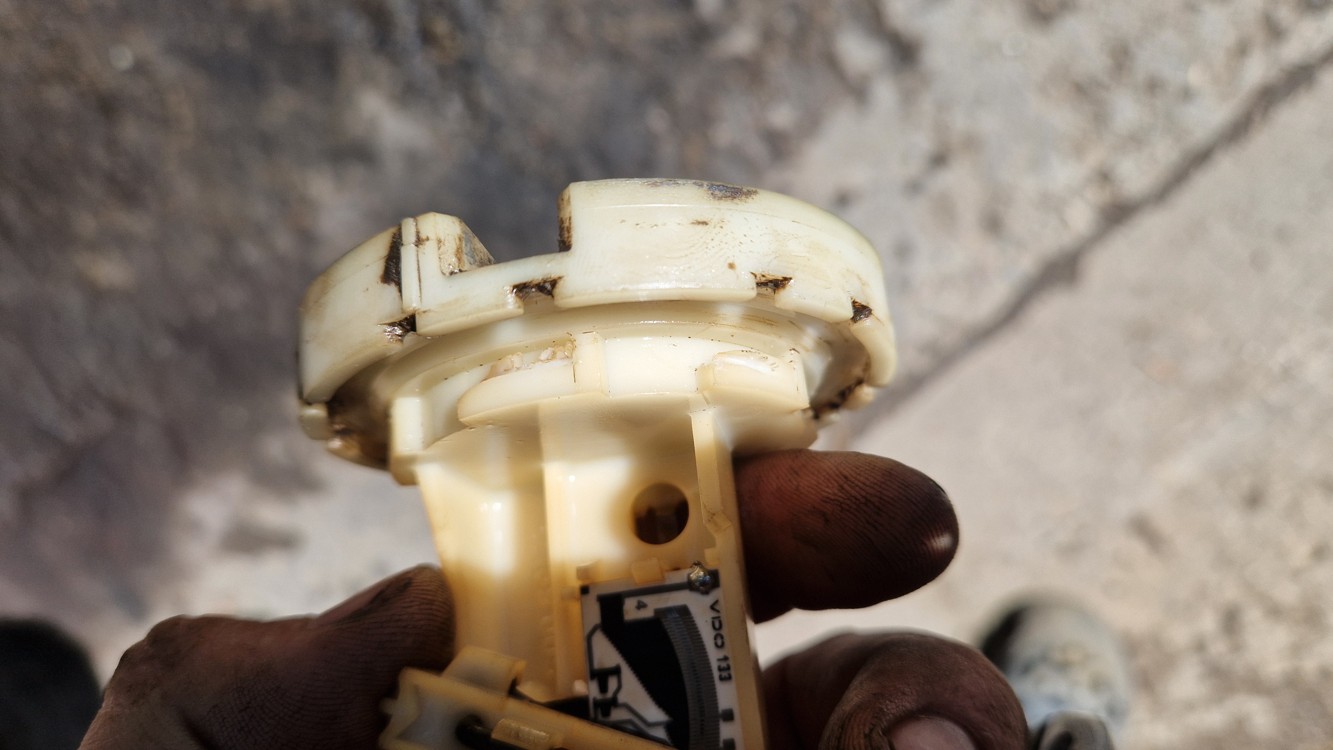

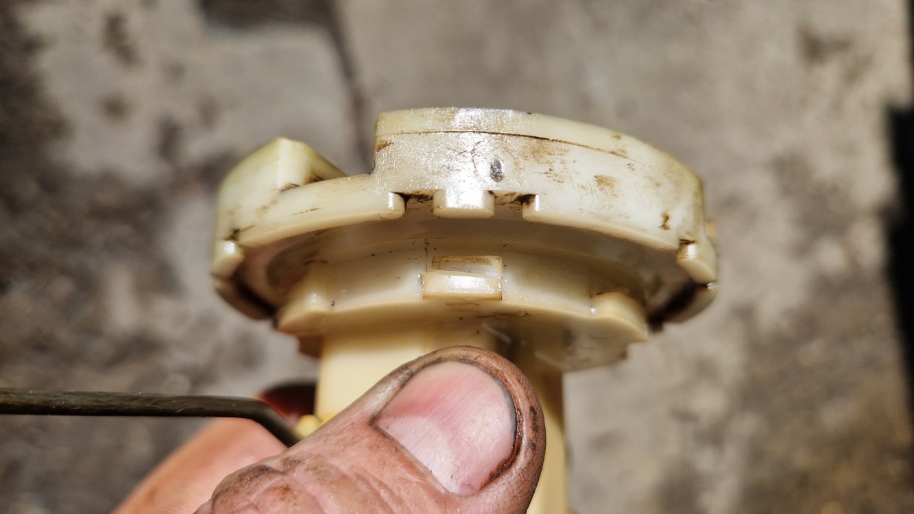

Jak řekli, tak udělali a tedy je na čase se podělit o výsledek. Bohužel musím konstatovat, že to bylo "rukama". Výsek pro palivoměr v nádrži není bůhvíjak přesný a byl od přirození dost pokroucený. Díky tomu se bajonet nezacvakl, ale spíše ucvakl.
Apeluji tedy na následovníky mého snažení, aby si to před montáží řádně prohlédli a případně porovnali. Na zacvaknutí palivoměru netřeba používat sílu, když to jde, tak to jde snadno. Silou se jen plech zařízne do silonového těla a palivoměr na zahození viz. foto.
Jediné, čemu moc nerozumím je, proč to začalo téci až po půl roce. :roll:
