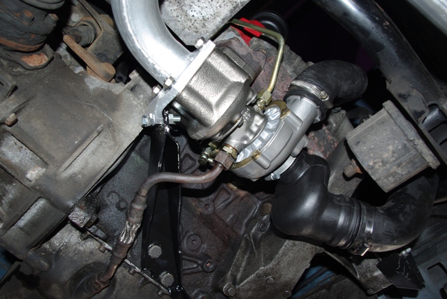

Přikládám fotku, jak je to řešeno u standardního JX, což bys měl mít stejně...
11_08.02. Nove turbo.JPG (197.63 KiB) Zobrazeno 1888 x
Oleji zdar, Merlin.

Ahoj, moc děkuji za foto. Vypadá to, že to mám stejně. Ty to tedy taky nemáš 100% svislé.

Přesně tak.. Trochu to zkresluje. Ne i to tak skleněné jako motor, ale ve svislici to také není..
Pic, Merlin
