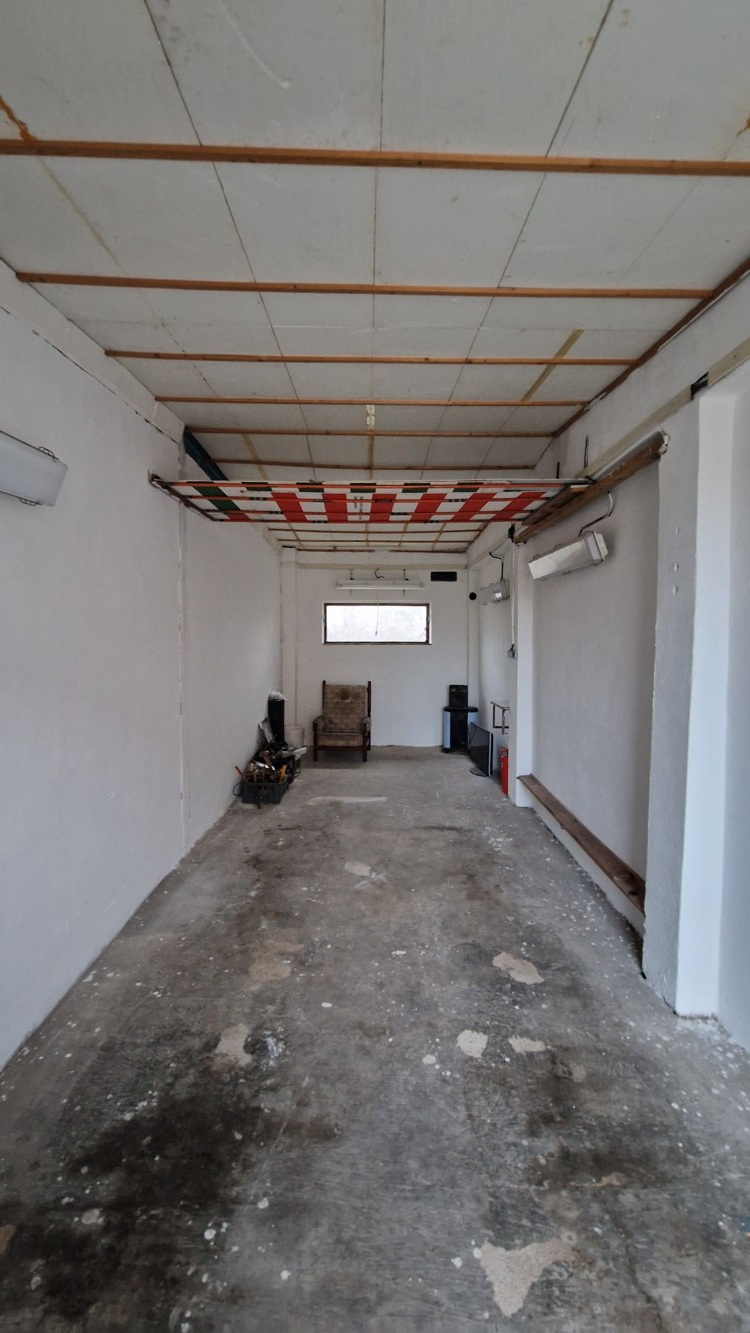

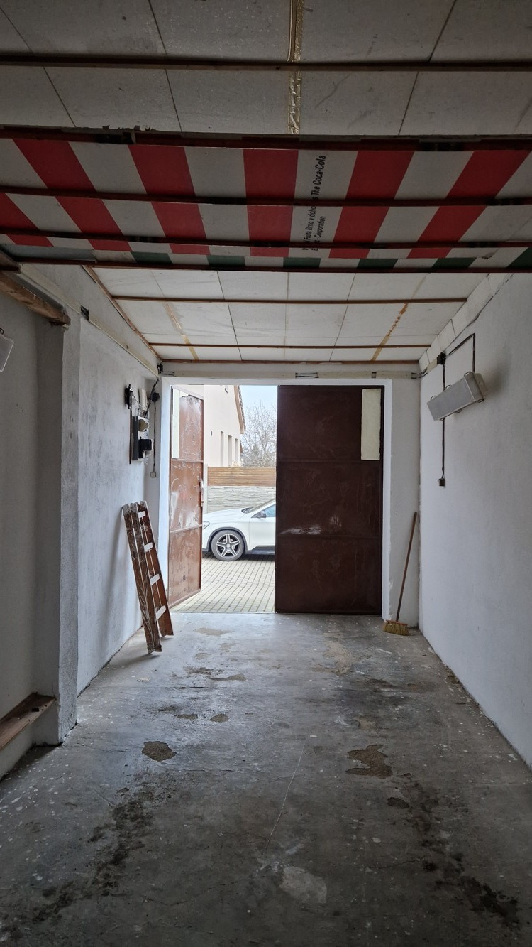

Začneme stavem při pořízení. To jsme někde léta páně jaro 2025. Stav se zprvu nezdál tak zlý, leč postupně se začaly klubat potíže, které jsem již zmiňoval.

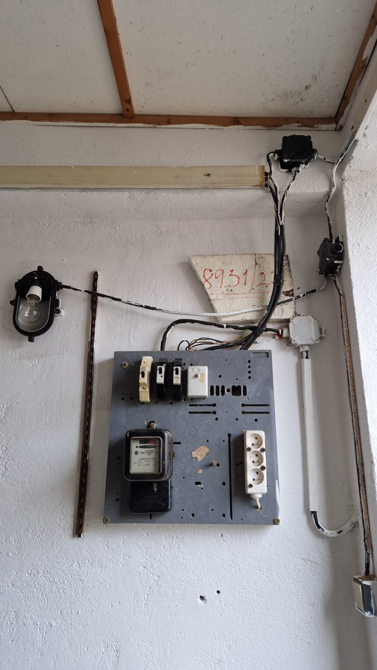

Tady máme původní elektrárnu, kde revize nehrozila ani z rychlíku se zavřenýma očima. Polystyrenem se ukázala maskovaná díra ven z garáže rozměru asi 20x20cm. Čert ví, čemu sloužila.

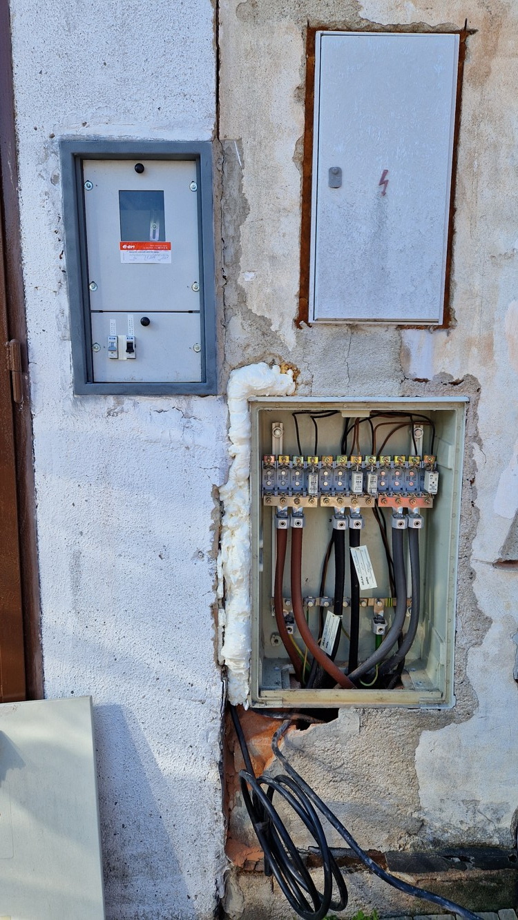

Připojení elektřiny bylo jasnou prioritou, to se na přelomu června a července 2025 po jistých úpravách elektroměrového rozvaděče a výměně HDV a přívodu do, též nového, hlavního rozvaděče podařilo.
Byl to ten slavný den, kdy k nám byl zaveden e-lek-tri-cký proud...

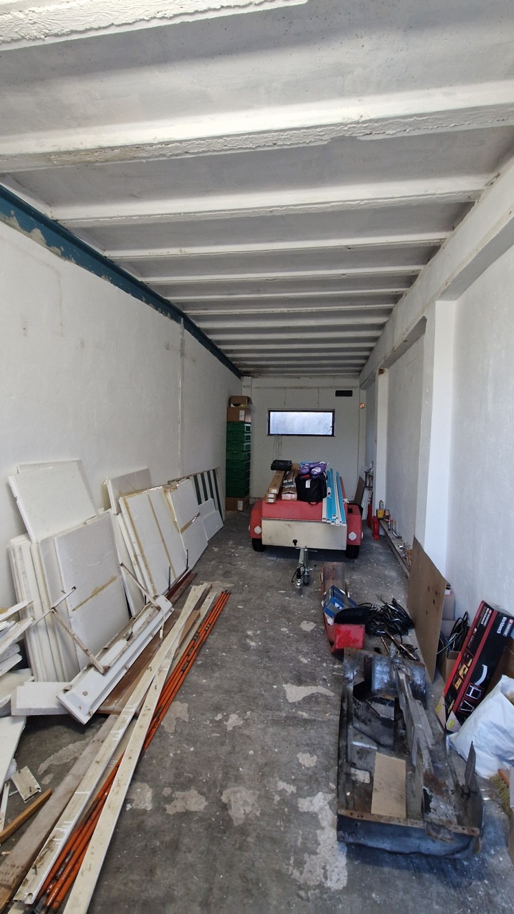

Poté co jsem zhodnotil, že záchrana původního okna je zbytečné sebemrskačství a provedl objednávku nového, vzal jsem přípravu trochu více z gruntu. K zemi letělo vše, co mi pilo krev a že toho nebylo zrovna málo. Posuďte sami. Jen doplním, že na foto je toho už jen asi polovina. První várka šlo rovnou do dodávky a do sběrného dvora.

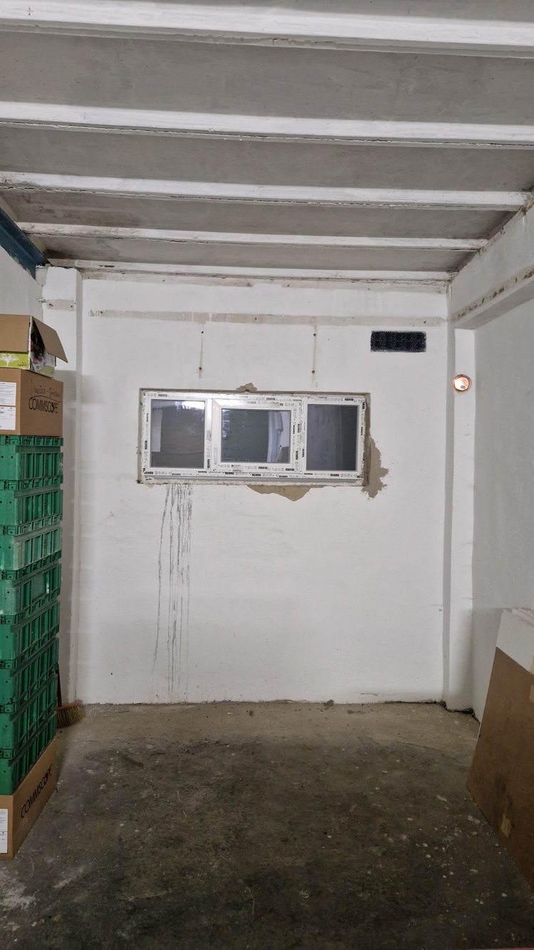

No a tady už máme nové okénko, to jsme někde na začátku prosince 2025. Tehdy mě to už poměrně dost přestávalo bavit. Byla tam zima a kultivovat to šlo děsně pomalu.

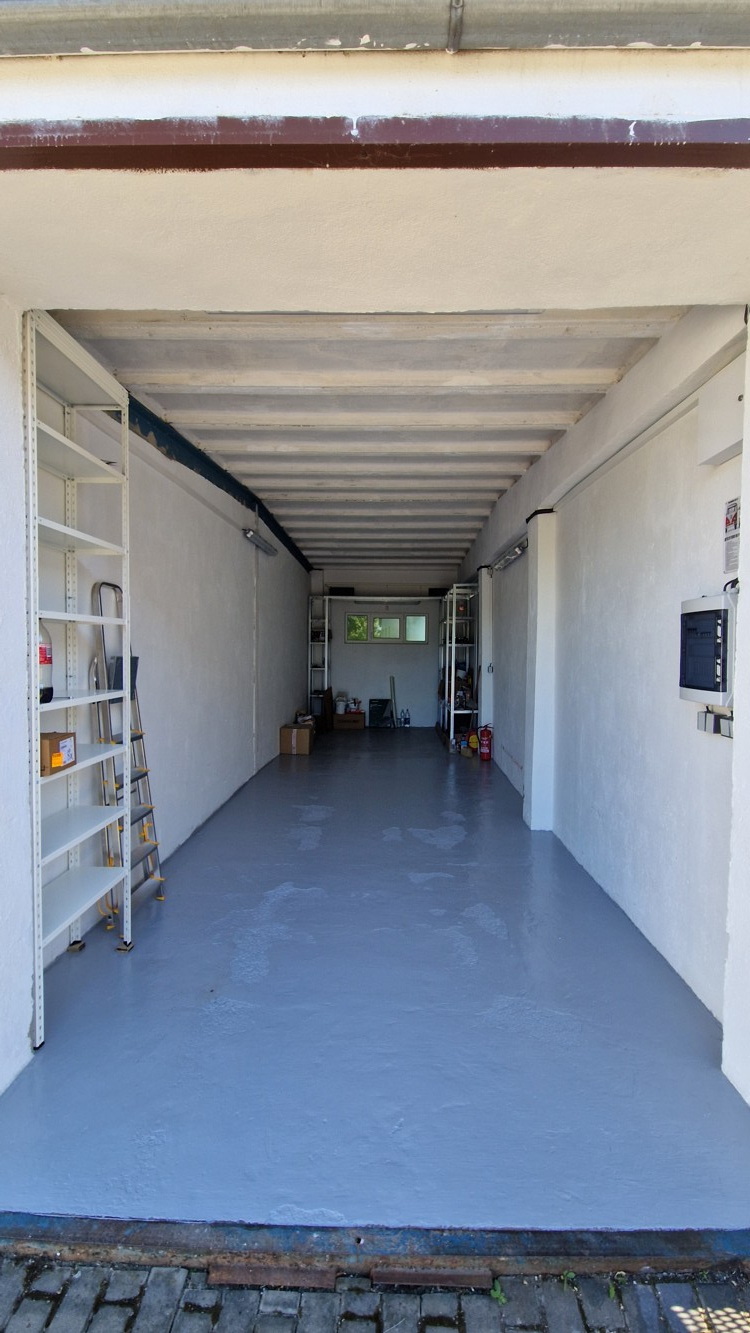

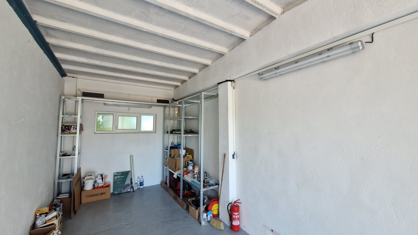

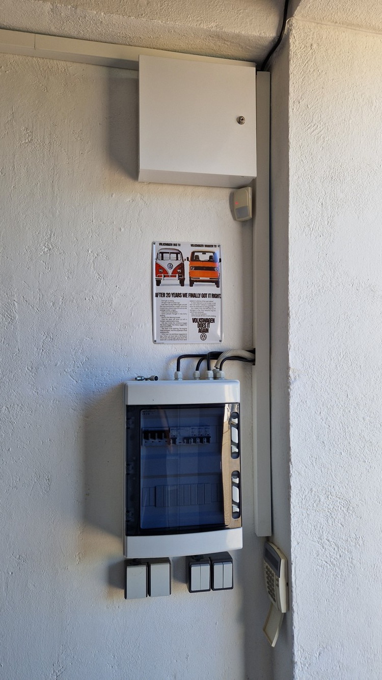

A tady už máme současný stav. Teď mě čeká ta fáze kterou fakt nemám rád a sice úklid. Prostoru je tam poměrně dost. Část polic jsem ještě neosazoval, ty ještě doladím podle toho jak budou vyhovovat vysoký.
Elektrárna trochu prokoukla a pro zlepšení nálady jsem jako zlatý hřeb na závěr osadil zcela zásadní cedulku.

Hohoo... napínavý, jako vždycky... A jak tak koukám, příště až dorazíte k nám pod kopce, budeme Ti muset zavázat oči pro případ, že bys se koukal směrem k zásuvkám, kabelům, nedejbože světlům zavěšeným na ohnutým hřebíku ve trámu... Ale cedulka moc hezká, to se musí uznat!

Hele to ať si každej provozuje co chce. Mě je jen blbý tlačit někoho do revize zcela nevyhovující věci. V tomto případě je možná nevýhodou tomu trochu hovět. Ale zase v sladké nevědomosti vyhořet, nechat se pokousat nebo se furt v něčem vrtat taky není úplně fajn. A to nemluvím o tom, jak ty nové LED trubice parádně svítěj.
Re: Ukažte svoje garáže
To jde vo to jestli tu revizi pptřebuješ.
No jde o to, že když ti to odpojí, ať už na žádost nebo pro neplacení, nezpůsobilost, úmrtí apod. a je zo dost dlouho odpojený, to odběrný místo zanikne. Teď už si nepamatuju přesně kolik to musí být let. Myslím že 8, každopádně toto bylo od roku 2014, tj. už 11 let a už zrušeno. Pak musíš pro znovupřipojení zřídit nové odběrné místo, byť je to furt to původní a na to nové potřebuješ RZ. A samozřejmě legislativně jde o nové, tak to musí i požadavky na nové splňovat. A jsi tak v pasti. Naštěstí se to podařilo protlačit s tím původním elměr rozvaděčem, jen přezbrojeným. Ten sloupek je totiž fakt úzkej a ani není moc hlubokej. Sice jsem našel na trhu jeden typo rozvaděče, kterej by tam tak nějak vešel, ale i tak bych musel ubourat toho sloupku ještě notnej kus navíc.
