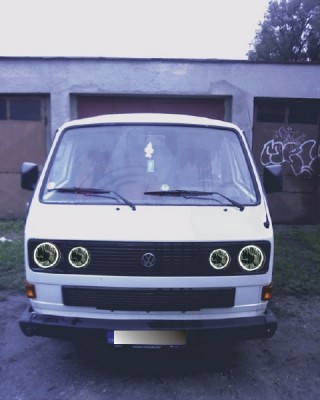

Borija:
Vážení pacienti Busaříci, ať už vzpomenu Pitovo přísloví že všichni Busaři jsou si rovni, nemůžu opomenout neúprosný pokrok techniky a rozhodl jsem se, že coby oční lékař amatér,provedu operaci očí svého plechového miláčka.Pojem Angel eyes nemusím snad nikomu dlouze popisovat. Neb můj věrný Golf II má čtyři oči, ani plechovka T3 nemůže zůstat pozadu. Přikládám zatím pouze studii z Corelu, ale těšte se za nedlouho na podrobný
seriál oční operace včetně foteček a návodů, jak na to. Ačkoli mám už postup jasný, náměty, nebo naopak záporné ohlasy jsou vítány. Čus BUS Borek

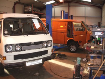

Gekon:
mam stejny plan ale asi pouziti dvou stejnych svetel . i kdyz verze ala GOLF 2 GTI se mi libi vic

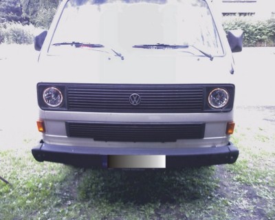

Dan:
No Borijo, v podstatě tim vyrobíš Jihoafričana
Moc jich k vidění neni
Sem zvědavej, jak se popereš s výrobou těch kroužků. Na Golfáka II se daj koupit už hotový angel eyes a po lehkým zásahu pasujou k nám.
Bude to určo vypadat mňamózně.
To já přes zimu asi naladim do hranatejch.
Doka:
Ahoj chlapci!
Já jsem hrozně zvědavej jak se poperete s těma vnitřníma světlama,protože u řidiče máte hned pod mřížkou vystouplý tunýlek tyče řízení a to budete muset sehnat sakra tenký světla aby se tam vešly.
Hranatý (dvojče) jsou kratší než dvě kulatý vedle sebe.
Já tam bastlim do vnitřku vedle origo kulatejch XENONY (lupy) a mám s tím velkou honičku,a to maj průměr asi jen 6cm.
Mám pocit že mřížka z Afriky je vydutější s plochýma parabolama.
Hodně štěstí s pasováním.

Borija:
Tak aby řeč nestála, světla samotné budou od FKautomotive z GI, nebo z GII.Obě varianty jsou (sice s úpravou) proveditelné.Dálkové to samé, jsou shodné jak z GI, tak z GII. Co se týče kroužků, budou použity a implantovány z masky GTI GII, neb u kroužků jsou i upevňovací šrouby.Na přemýšlení dávám pár foteček. Tak čus BUS
