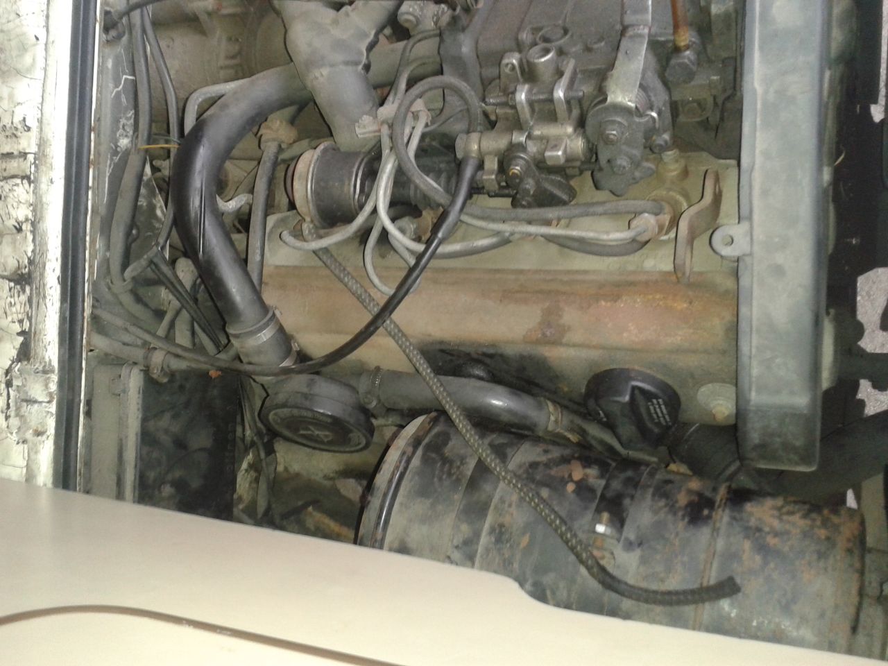

Zdravím, mohl by mi někdo poradit, kam má být zapojena ta hadicka od čerpadla?? Díky
- resized_20150713_192914.jpg (153.05 KiB) Zobrazeno 3946 x

Ahoj Hacku!
Je to hadicka z tzv. LDA regulatoru, cesky podtlakovy pridavac nafty, ktery s vetsim tlakem dodanym turbem prida i naftu. Takze koukni na sani a nekde tam budes mit "natrubek" jak delany pro tuhle hadicku. Jestli tam mas parozi z 1,6 TD, tak to bude na prisroubovanym hlinikovy prirube, do ktery usti hadice stlacenyho vzduchu od turba a pokracuje, opet hlinikovym, "parozim"...

Tlakový přidavač....
zapojuje se mezi turbo a motor...
na JX sání nebo kterémkoli TD je vývod.

Tak jsem po usilovném hledání našel ten vývod. (doufám že je to ten správnej, ale nic jinýho sem tam nenašel.
Uvidím jestli to něco udělá s chodem motoru. třeba už to nebude tak líný
