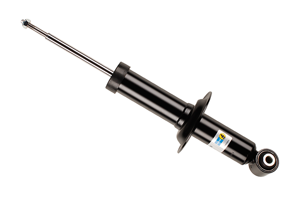

syncro tlumič.png (66.64 KiB) Zobrazeno 11941 x
Re: zvednutí předku 2wd
Napsal: pát 25. led 2019 13:12:02
od Fajglin

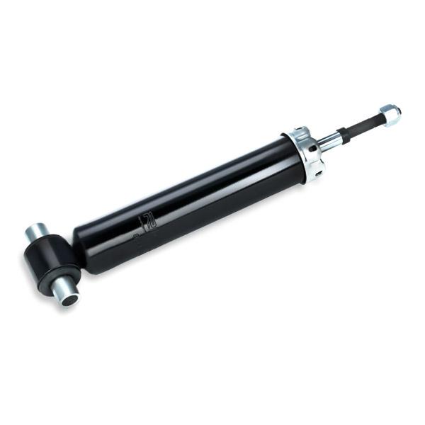

Tady posílám obrázky rozdíl mezi 2wd a syncro.
S mističkou je syncro a bez je 2wd.
podle mě by do 2wd mohla jít pružina i tlumič ze syncra.
co myslíte?

Jsou-li ramena stejná pro syncro i dvoukolku, tak nerozumím na co je ta mistička? Tu bych očekával pokud by pružiny byly stejné. A bylo by to pro zvednutí světlosti vozu, ale moje nová pružina je o dost vyšší než původní a už tak jsem měl potíž ji dostat na svoje místo. S tou miskou si to vůbec nedovedu představit. Není to spíše přední tlumič pro syncro? Tam bych tu misku čekal, protože tam bude nejspíše jinak uložen proti 2wd kvůli poloose. Chystám se namontovat i přední pera z toho kompletu co jsem koupil a právě proto sonduji vaše zkušenosti abych nedělal zbytečnou práci. Dík za pomoc.

Syncro tam má poloosu proto pružina nejde na rameno ale opírá se o tlumič...
