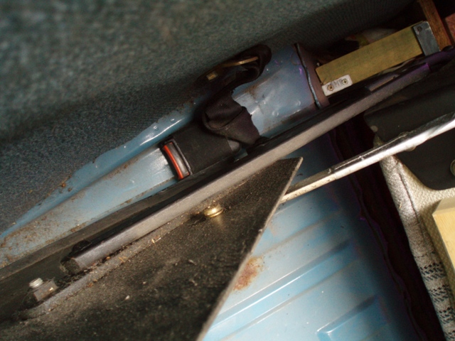

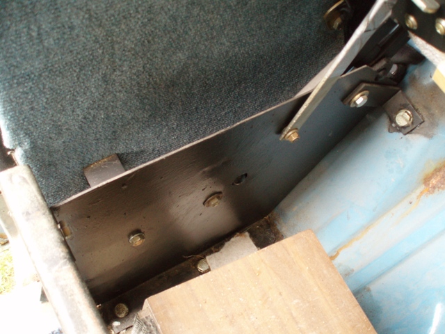

Tak jsem tu s tema fotkama me rozkladaci lavice. Jak jsem jiz psal vyse, lavic bylo vice provedeni.
Mel jsem za to, ze prave u Multivanu se pouzivalo vyhradne systemu montaze do otvoru v bocich karoserie. Tyto lavice byvaji v siri pres cele auto, polstrovane s naznakem bocniho vedeni, narozdil od lavic, ktere byly v obytkach bez jakychkoli faldu na sedaku i operaku. Tyto lavice ve slozenem stavu rovnez vyuzivaji k aretaci uchyt stejny jako nerozkladaci (pouze sklopna) zadni sedacka.
Do obytek se pak montovaly lavice ponekud uzsi, ktere mely panty prisroubovany do plechovych (popr. drevenych) bocnic, suplujici nohy. U tohoto systemu se jiz nepouziva k aretaci hornich uchytu v bocich karoserie. Tento system je pouzivan zejmena ve westfaliich, ktera je i vyrobcem teto lavice.
Jak vidno s Garmontovym prispevkem, bylo i u nekterych multivanu pouzito ramove konstrukce, jako v obytkach.
A tu jeste obrazci:

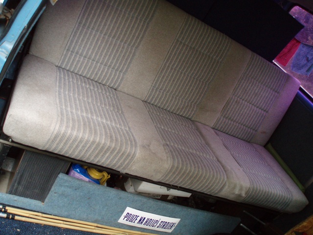

Westfalia system pohled na celou lavici
Pohled do uloznyho prostoru
Pohled ze strany pantu (mezi bokem karoserie a bocnici)

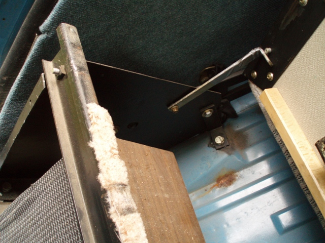

bocnice vcetne kotvicich sroubu

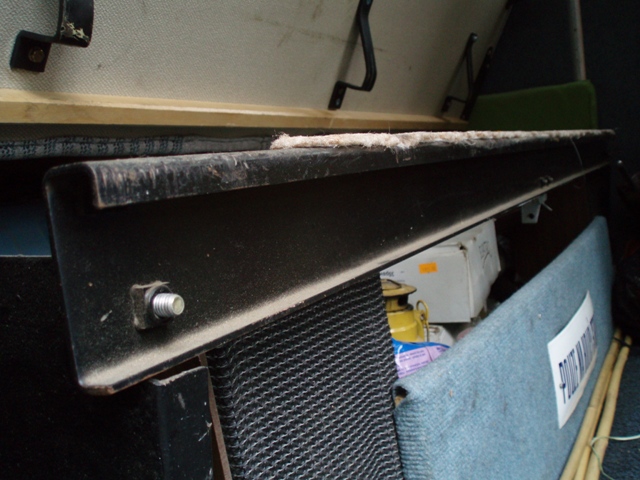

Pohled na spojovaci profil bocnic vedouci pod sedakem lavice...
Tak snad z toho budou patrny odlisnosti jednotlivych verzi...
At to vrci, Merlin.

Merline dle mého bude ta tvoje lavice jakási homemade... já vždy co jsem viděl byli buď překližkový spodek + polstrované rovné sedáky a opěrák. A nebo když to bylo přímo rozkládací sedadlo tak to mělo ten kovový rám (do předu před něj ještě patří okobercovaná deska) I ty multivanové sedačky jsou montované do boku karoserie přes takové kovové kostky...

Vypadá to, že to co jsi nafotil, je to co potřebuju. Lavice je stejná a tu horní lištu mám také stejnou. Tu pozink lištu tam ale nevidím. Takže potřebuju sehnat ty bočnice a můžu montovat :-)

Nuz, homemade to uplne neni...je to origo westfalka, jen k tomu neni ta deska dopredu. Co je ale homemade a tak je to trochu matouci jsou ty bocnice. V originalu byly z pozinkovanyho plechu. Jenze mam v aute vzadu zvednutou podlahu kufru a tak jsem bocnice podle originalu vyrobil vyssi, abych je nemusel nijak podkladat nebo naopak resit nejakou tlustou matraci na lavici k vyrovnani schodu. Redbusi, ty originalni pozinkovany plechy by byly k mani, kdyby jsi mel zajem.
